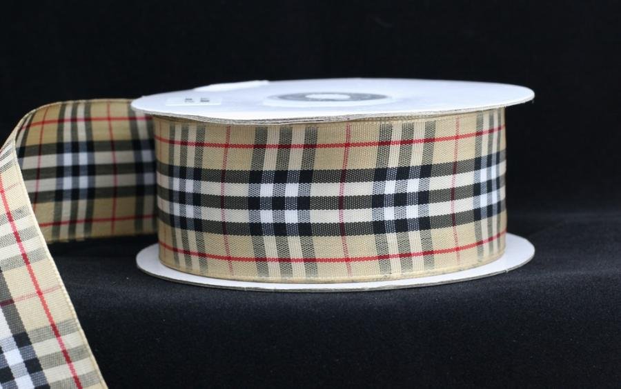

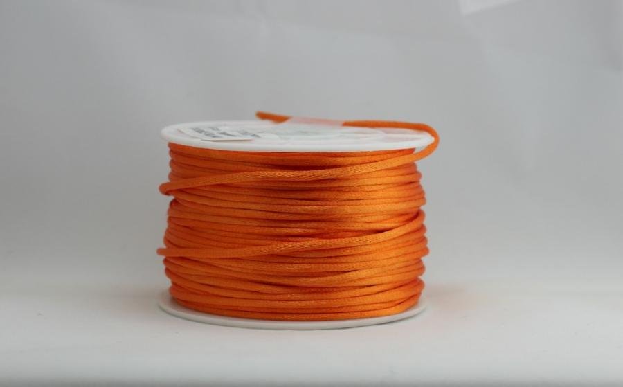

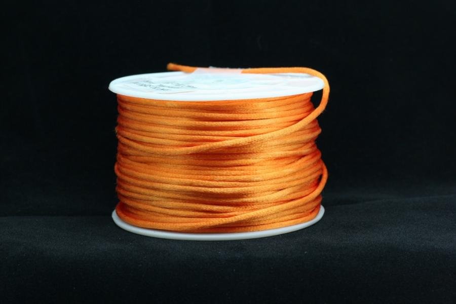

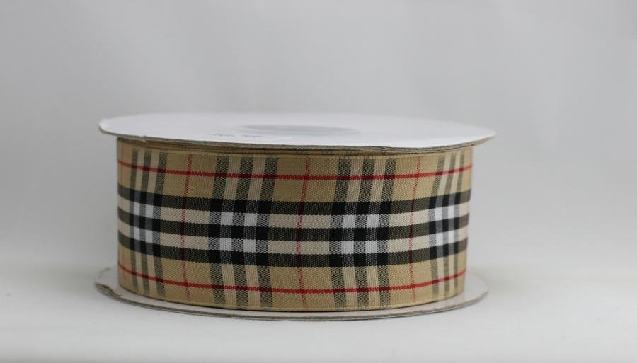

Παίδες, βοηθήστε λίγο, άσπρο ή μαύρο?
Και οι δυο περιπτώσεις είναι....ακατέργαστες, ότι έβγαλε η μηχανή.

ένα σοβαρό θέμα είναι και αυτό. Το φόντο του eshop είναι λευκό, οπότε θα βολέψει καλύτερα το μαύρο φόντο...
Είδωμεν...
Re: Φωτογράφηση προϊόντων για κατάλογο?
ΙΜΗΟ το burberry ειναι πιο ωραιο στο μαυρο (αν και μπορει να ειναι επειδη ειναι πιο φωτεινο), αλλα το πορτοκαλι στο ασπρο.
Παντως για μαυρο δοκιμασε να βρεις καπια αλλη επιφανια, και να μην εχει αυτη τη γωνια μπροστα....ΙΜΗΟ ολα αυτα

Εγώ λέω άσπρο, ξεχωρίζει καλύτερα το προιόν.
Αλλά το άσπρο πρέπει να είναι εντελώς άσπρο, να μη φαίνεται λεπτομέρεια και να μην έχει διακυμάνσεις στο φωτισμό
Το μαύρο φόντο δεν κάνει σκιές αλλά φαίνονται τα σκουπιδάκια.
Το άσπρο φόντο κάνει σκιές αλλά δε φαίνονται τα σκουπιδάκια.
ΓΚΡΡΡΡΡΡΡΡΡ!!!!
το θέμα είναι ότι δε σιδερώνεται τελείως το πανί, και δεν υπάρχει η δυνατότητα να το τεζάρεις αρκετά για να φύγουν οι ανωμαλίες.
Θα κάνω άλλη μια δοκιμή με λευκό σκληρό χαρτόνι χειροτεχνίας το οποίο θα προσπαθήσω να μη τσαλακώσω βάζοντάς το μέσα στο light tent. Κάποια από τα πρώτα δείγματα που έβαλα εδώ είναι φωτογραφημένα με αυτό τον τρόπο.

Έχεις σκεφτεί να εξαφανίσεις εντελώς το φόντο?
Το επιλέγεις στο photoshop και το σβήνεις ή το κάνεις διάφανο κρατώντας μόνο το αντικείμενο που θέλεις. Σε αυτή την περίπτωση θα σε βολέψει να είναι κάποιο άσχετο με το αντικείμενο χρώμα. Στην παρουσίαση που θα κάνεις αργότερα μπορείς να επιλέξεις οποιοδήποτε φόντο χρειαστείς. Βολεύει για web design.
Δοκίμασε και να αυξήσεις λίγο ακόμα το βάθος πεδίου ώστε να είναι εστιασμένες όλες οι λεπτομέρειες του αντικειμένου πχ. η άκρη της ποντικοουράς είναι θολή (και κακώς στερεωμένη εξωτερικά).
Η κορδέλα δείχνει να έχει παραμορφώσει το σχέδιο απ' το τέντωμα στο μάζεμά της και δεν δείχνει όσο καλά θα έπρεπε. Λεπτομέρειες σίγουρα που μάλλον θα περάσουν απαρατήρητες απ τους πολλούς, αλλά με εμάς που έμπλεξες, καταλαβαίνεις τώρα...! :D

Τελικά κατέληξα στο μαύρο φόντο. Αυτό γιατί όταν στήνεις on-line τις φωτό φαίνονται πιο ομοιογενείς.
Εκτός του ότι νομίζω ότι το contrast που προσφέρει το μαύρο είναι εξαιρετικό, και από τις λίγες δοκιμές που έκανα σε raw οι φωτό "έρχονται" πιο εύκολα.
Με το λευκό φόντο αυτό που συμβαίνει είναι να "χρωματίζεται" σύμφωνα με το χρώμα του αντικειμένου που φωτογραφίζω.
Αν είναι κόκκινο, κοκκινίζει και το φόντο, αν είναι πράσινο πρασινίζει κλπ.
Πειράζοντας την ισορροπία χρωμάτων σε κάποιο πρόγραμμα διορθώνεται αρκετά αυτό το φαινόμενο, αλλά δεν είμαι διατεθειμένος να το κάνω αυτό για τις 400-500 φωτό που σκοπεύω να τραβήξω την επόμενη βδομάδα!
Με το μαύρο φόντο το μόνο που έχω να κάνω είναι να "φέρω" την έκθεση στα ίσια, πειράζω λίγο levels και είμαι οκ.
