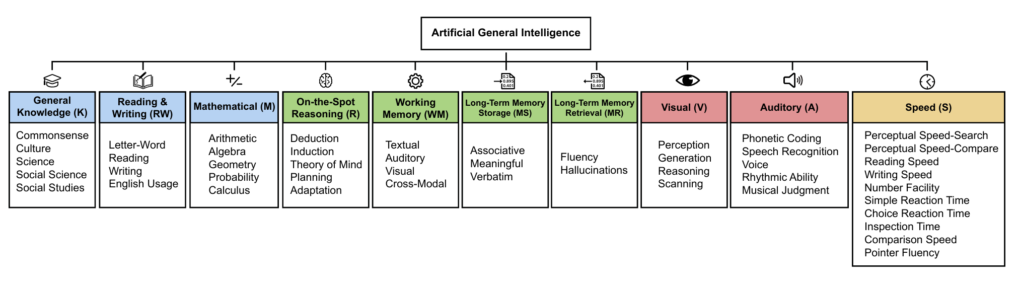

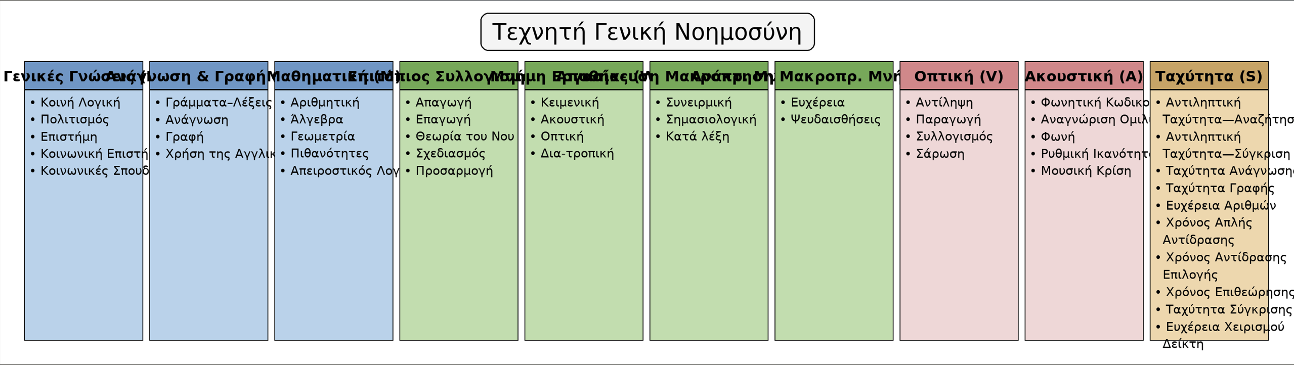

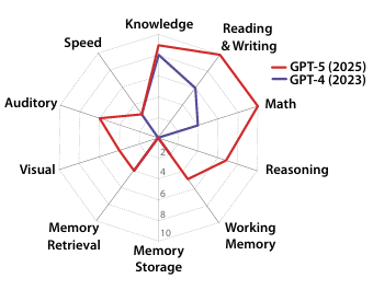

Ωραίο νέο paper που προτείνει έναν ορισμό για το AGI. Το πιο σημαντικό είναι ότι δίνει και το μοντέλο μέτρησης. Είναι αρκετά καλό πιστεύω και προς τη σωστή κατεύθυνση.
Ο γενικός ορισμός είναι:
"AGI is an AI that can match or exceed the cognitive versatility and proficiency of a well-educated adult."
ή στα Ελληνικά:
H AGI είναι μια Τεχνητή Νοημοσύνη που μπορεί να φτάσει ή και να ξεπεράσει τη γνωστική ευελιξία και επάρκεια ενός μορφωμένου ενήλικα.
Ως εδώ δεν έχουμε κάτι καινούργιο. Αυτό που είναι καινούργιο είναι πως το ποσοτικοποιούμε και με ποια τεστ το μετράμε.
Το πλαίσιο περιλαμβάνει δέκα βασικά γνωστικά στοιχεία, που προέρχονται από τις ευρείες ικανότητες του CHC (https://en.wikipedia.org/wiki/Cattell–Horn–Carroll_theory) και
έχουν ισοσταθμιστεί (10%) για να ιεραρχήσουν το εύρος και να καλύψουν τους κύριους τομείς της νόησης:
  • Γενικές Γνώσεις (ΓΓ): Το εύρος της πραγματολογικής κατανόησης του κόσμου, που περιλαμβάνει την κοινή λογική, τον πολιτισμό, την επιστήμη, τις κοινωνικές επιστήμες και την ιστορία.
  • Ικανότητα Ανάγνωσης και Γραφής (ΙΓΓ): Επάρκεια στην κατανάλωση και παραγωγή γραπτού λόγου, από τη βασική αποκωδικοποίηση έως την πολύπλοκη κατανόηση, σύνθεση και χρήση.
  • Μαθηματική Ικανότητα (Μ): Το βάθος των μαθηματικών γνώσεων και δεξιοτήτων σε αριθμητική, άλγεβρα, γεωμετρία, πιθανότητες και λογισμό.
  • Επιτόπια Συλλογιστική (ΕΓ): Ο ευέλικτος έλεγχος της προσοχής για την επίλυση νέων προβλημάτων χωρίς να βασίζεστε αποκλειστικά σε προηγουμένως μαθημένα σχήματα, που δοκιμάζεται μέσω επαγωγής και επαγωγής.
  • Εργαζόμενη Μνήμη (ΜΜ): Η ικανότητα διατήρησης και χειρισμού πληροφοριών σε ενεργή προσοχή σε κειμενικές, ακουστικές και οπτικές μορφές.
  • Αποθήκευση Μακροπρόθεσμης Μνήμης (ΜΜ): Η ικανότητα συνεχούς εκμάθησης νέων πληροφοριών (συνειρμικών, ουσιαστικών και λέξεων).
  • Ανάκτηση Μακροπρόθεσμης Μνήμης (ΜΜ): Η ευχέρεια και η ακρίβεια πρόσβασης σε αποθηκευμένη γνώση, συμπεριλαμβανομένης της κριτικής ικανότητας αποφυγής μυθοπλασίας (ψευδαισθήσεων).
  • Οπτική Επεξεργασία (Ο): Η ικανότητα αντίληψης, ανάλυσης, συλλογισμού, παραγωγής και σάρωσης οπτικών πληροφοριών.
  • Ακουστική Επεξεργασία (Α): Η ικανότητα διάκρισης, αναγνώρισης και δημιουργικής εργασίας με ακουστικά ερεθίσματα, συμπεριλαμβανομένης της ομιλίας, του ρυθμού και της μουσικής.
  • Ταχύτητα (Τ): Η ικανότητα γρήγορης εκτέλεσης απλών γνωστικών εργασιών, που περιλαμβάνει την αντιληπτική ταχύτητα, τους χρόνους αντίδρασης και την ευχέρεια επεξεργασίας.
Και η εικόνα από το paper πως αυτό οπτικοποιείται:
Προσωπικά βλέπω τεράστια βελτίωση από το 2023 στο 2025, ενώ τα κομμάτια της μνήμης είναι σχετικά εύκολα να αυξηθούν αφήνοντας τα μοντέλα να αποθηκεύουν περισσότερες πληροφορίες που μπορούν να ανακτίσουν. Βέβαια αυτό έχει μεγάλο υπολογιστικό κόστος και κόστος υλικού.
Και πιο αναλυτικά:
Η πιο κάτω εικόνα μεταφράστηκε αυτόματα από το ChatGPT 5 Thinking (με extended thinking ενεργοποιημένο). Είναι με ένα Prompt μόνο. Προφανώς θα μπορούσα με 1-2 prompt ακόμη να το φτιάξω, αλλά είναι ενδιαφέρον τι καταφέρνει μόνο του ήδη.
