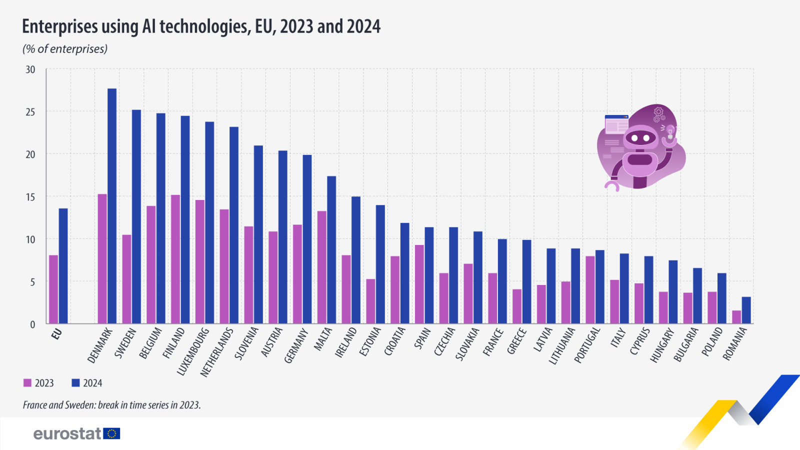

Σκέφτομαι την πρώτη εταιρία που θα προσφέρει σαν υπηρεσία τη συλλογή ελιάς με ρομπότ και συμβατικά συνεργεία να προσπαθούν να σαμποτάρουν τα ρομπότ γιατί κοστίζει η υπηρεσία τους τα μισά ή και πιο κάτω χρήματα...
Μια προβολή στο μέλλον του παρακάτω θα δούμε.
Οι μη τεχνοφοβικές χώρες και αυτές που το εργατικό δυναμικό τους έχει το ισχυρότερο skillset, ως συνήθως, κάνουν άλματα και οι υπόλοιποι θα τρέχουν από πίσω.
