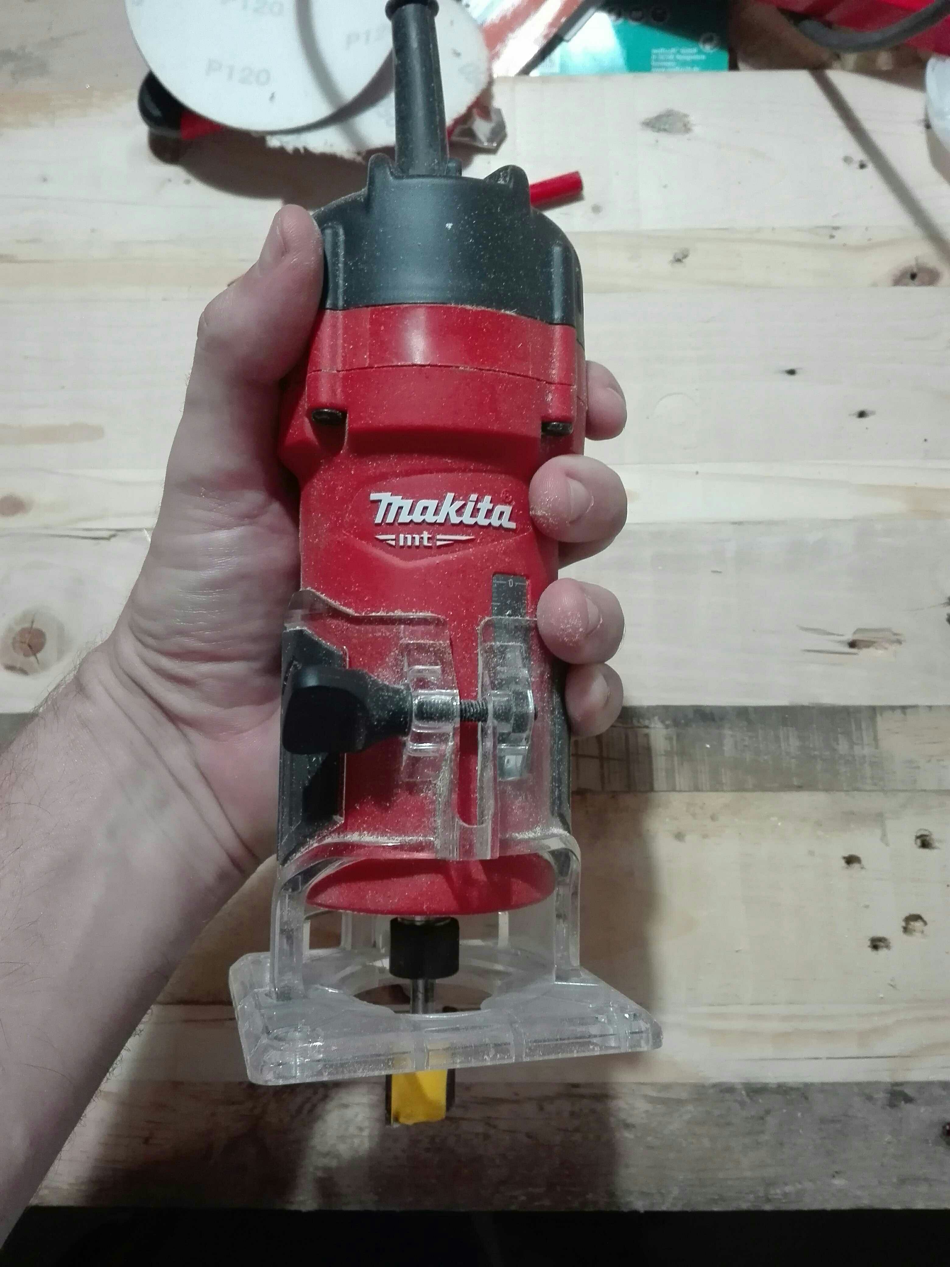

Το κοκκινο μακιτα ξερει καποιος τι κοπτικα παιρνει?
Παιρνει 6mm ΚΑΙ 1/4". Για το 1/4 θελει αλλο collet που δεν περιλαμβανεται και το πηρα περιπου στα 4 , απο μαγαζι με ανταλλακτικα μακιτα

Το makita m3700 το εχω, χωρίς να το έχω χρησιμοποιήσει και πάρα πολύ, είμαι ευχαριστημένος. Έχει μια μόνο ταχυτητα, οποτε θέλει προσοχή. Το χρησιμοποιώ όταν θέλω να βλέπω που ακριβώς κόβω, για σχεδιάκια κτλ. Αν είχε και φωτάκι να βλέπεις που ακριβώς κόβει, θα ηταν ακόμα καλύτερο.

Αυτο το μινι ρουτερ δουλευεται και με ελευθερο χερι? Τι θελω να πω, εχω μια καμπυλη σε ενα ξυλο και θελω να τη φρεζαρω κατα δυο χιλιοστα πχ. Μπορω να το κινησω πανω σε αυτη ευκολα ή θα μου στελνει το χερι αλλου? Δεν αναφερομαι στην ακριβεια κινησης που εξαρταται απο τη σταθεροτητα του χεριου μου.

Τι εννοεις ελευθερο χερι; Να το κρατας με το ενα μονο;. Ναι γινεται. Ρυθμιζεις τον οδηγο απο κατω για να φρεζαρεις 2mm και προχωρας. Χωρις οδηγο και 30.000 στροφες οχι μονο σωστη κμπυλη δεν θα βγει αλλα ειμαι σιγουρος οτι αν βρει νερο του ξυλου κοντρα θα κλωτσισει ασχημα.
Σαν τριμερ ειναι ελαφρυ και πιανεται ευκολα με το ενα χερι. Βαρος πρεπει να εχει γυρω στο κιλο.

Δεν το έχω δοκιμάσει σε λειτουργία, αλλά εργονομικά είναι πολύ μαζεμένο και άνετο, ακόμα και για εμένα που έχω σχετικά μικρά χέρια. Και ως κατασκευή που το είδα απ'ολες τις μεριές του, είναι μία χαρά. Θεωρώ ότι στην τιμή του δεν έχει ανταγωνιστή.

Ναι μπορείς να το κάνεις, σιγά σιγα ομως (δηλ. Οχι να σκαψεις 4-5 χιλ με τη μια γιατί θα "κλοτσησει"), και θέλει και σταθερο χέρι. Και μάλιστα οχι ένα χέρι, και τα δύο. Εγω γι αυτη τη δουλεια το πήρα.
Ψήνομαι να το πάρω κι εγώ το makita εδώ και καιρό μιας και τις περισσότερες φορές μου χρειάζεται περισσότερο ένα τριμμερ παρά το ρούτερ. Προτείνετε και κάνα σετάκι κοπτικά στα 6mm ή ακόμα καλύτερα κάνα λινκ με τον αντάπτορα για 1/4'' .
Εχει αρκετα στα κινεζομαγαζα. Τον ανταπτορα για 1/4 θα παρεις τηλ στη μακιτα ελλας και αναλογως την περιοχή που μενεις θα σου πουν. 4 το αγορασα εγω

Αν θες τις βασεις το σετ με τις τρεις ( με τις 4 και το κουτι ξεφευγει) απο amazon δεν εχει ανταγωνιστη. Αλλιως μονο του κι απο Ελλαδα πλεον εχει 125 δεν χρειαζεται να μπλεκεις με amazon. Απλα οι βασεις μονες τους ειναι τσιμπημενες στην τιμη.
Αν επελεγα trimmer αυτο θα επελεγα. Παιρνει και 8mm κοπτικα.
Ας μου πουν λιγακι οσοι εχουν εδω μεσα το κοκκινο. Ειναι καθετο το bit ως προν την βαση; Γνωστος μου εχει προβλημα γιατι οτι σφιγγει την βιδα χανει σε καθετοτητα. Οταν το χρισιμοποιεις για Trimming που παιζεις με δεκατα χιλιοστου, η "ζημια" ειναι ορατη.
Το μπλε εχει μεταλλικη βαση και αλλο συστημα σύσφιξης.
Αν χάνει με το σφίξιμο, κάποιο ζήτημα υπάρχει. Σε μένα κάθετα κόβει (και με κοπτικα του κιλού θα έλεγα), δεν με έχει απασχολήσει με αυτό το θέμα.
