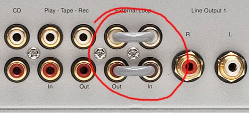

Εδω γινεται η συνδεση του A/V δηλαδης?
[εχω κοψει την εικονα ενος stereo τελικου - μπας και καταλαβουμε πως συνδεουμε τελικα τον A/V]...
