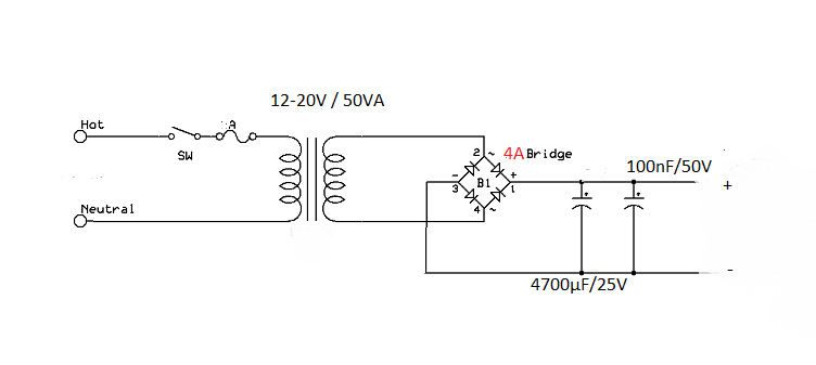

Λοιπον μαεστρο να ενα απλο σχεδιακι
ειπαμε diy!...αστον τον ετοιμο ωρε.απλο ειναι.

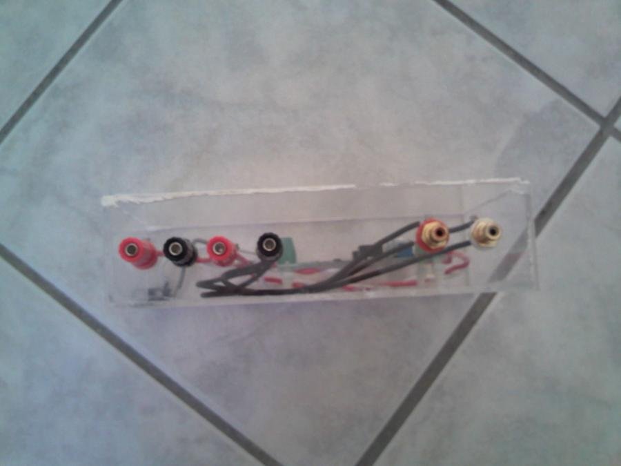

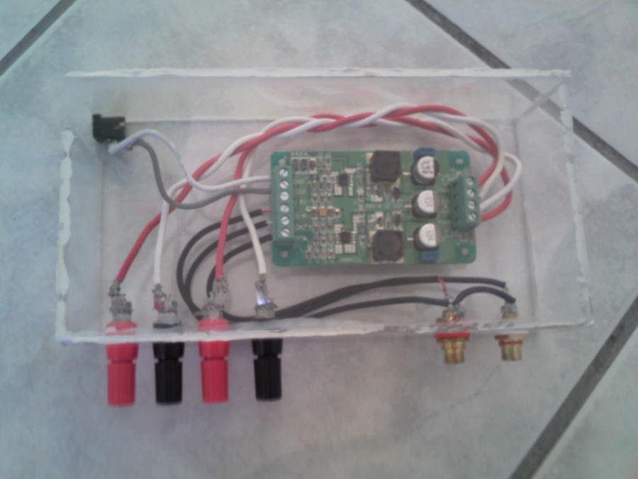

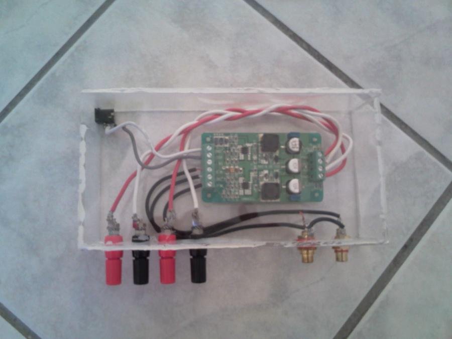

Σηφη μου τι φωτο να βγαλω, δε βλεπεται μιλαμε. Το κουτακι το εκανα με plexi -και με το χερι- (10x20cm) οποτε ειναι σα να το 'χει φαει ποντικος...:flipout::flipout::flipout:
Αλλα ειπαμε μαλλον παει για την... ψησταρια, ετσι δεν ανησυχω για την εμφανιση του.
Δεν θα πρότεινα πάντως την χρήση 25V ηλεκτρολυτικού σε 20V AC έξοδο μετασχηματιστή...
εχμ δικιο εχετε..κατα νου ειχα 12v τροφοδοσια οχι 20... οποτε φιλε Διαμαντη παρε εναν 63v κ εισαι οκ..

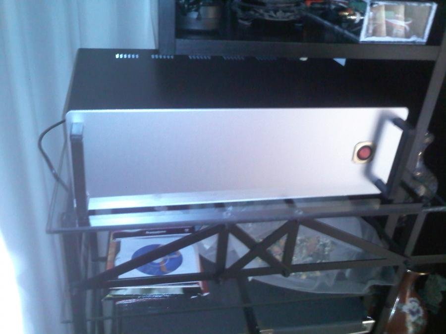

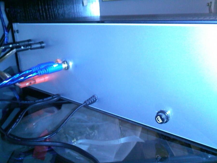

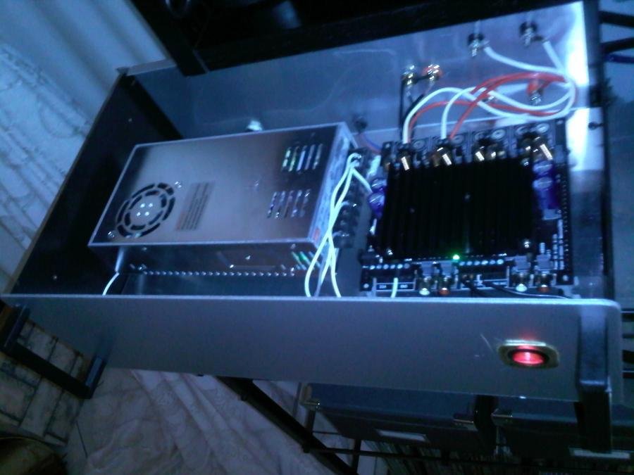

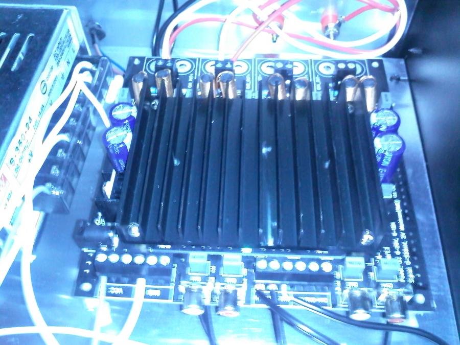

Κι αφου το ειπα να και μερικες φωτογραφιες -απο κινητο ομως δυστυχως- απο τον, τελειωμενο πλεον, μεγαλο και απο τον μικρο (για τον οποιο παρακαλω μη γελατε πολυ, ειπαμε το κουτακι απο plexi κομμενο στο χερι και κολλημενο με logo...):damnyou:

τωρα αμα σου πω οτι ο μικρος μ αρεσει καλυτερα τι θα πεις?...χα χα..μπραβο ρε συ!μεγεια!
Ρε Σηφη ειναι τελειως της πλακας ο μικρος φιλε μου...
Παντως κι ο... 'μεγαλος'... σε σχεση με τον τελικο που ειχα για τα πισω ηχεια ...δεεεν.... μπορει να σταθει πολυ καλα απο σταθμες...
Πολύ καλά τα κατάφερες!
Και ναι το see-through είναι αλλιώς :-) Είμαι σίγουρος μάλιστα ότι από κοντά είναι πιο όμορφο και απλά δεν έχει φωτογένεια ;-)
