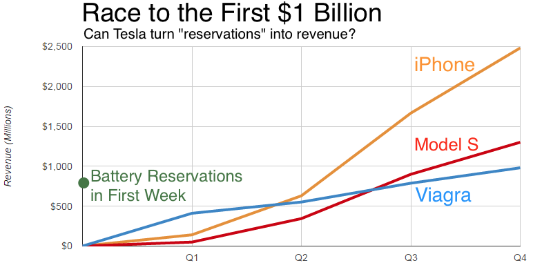

Re: Tesla home battery
Η "μπαταριουλα" του Elon Musk (που, απο πολλους, παρομοιαζεται ως ο Tony Stark του πραγματικου κοσμου)
ισως να μπει στην τετραδα προϊοντων που επιασαν το 1 ΔΙΣΕΚΑΤΟΜΜΥΡΙΟ $ πωλησεις σε λιγοτερο απο 1 χρονο.
Τα υπολοιπα τρια ειναι το Viagra, το iPhone και .... το Tesla Model S (παλι του Elon Musk)
Oι παραγγελιες (την πρωτη βδομαδα) σκαρφαλωσαν στα 800 εκατομμυρια $ .... :blink:
http://energy-engineer.blogspot.gr/2015/05/can-teslas-battery-hit-1-billion-faster.html
Απάντηση: Tesla home battery
Με τέτοιο χρήμα να ρέει, λογικά θα γίνει η επανάσταση...αρκεί να αντέξουν τα πρώτα που θα βγουν για 4-5 χρόνια, πράγμα όχι πολύ απαισιόδοξο με τους περιορισμούς που επιβάλουν τα ενσωματωμένα ηλεκτρονικά κυκλώματα και αλγορίθμους διαχείρισης.
Αναγκαστικά θα πάνε σε γραμμή παραγωγής, και ότι πάει εκεί φθηναίνει.
Αναμένοντας την κινέζικη απάντηση...
