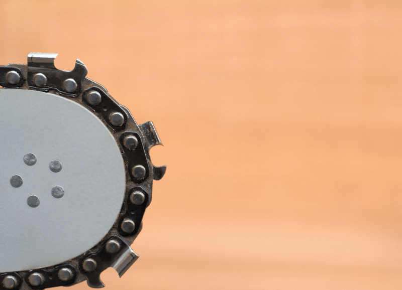

μπαμπη, τι αλυσιδα ειχες? συνηθως χρησιμοποιουν skip στην δουλεια αυτη.
Μια σχεδόν άχρηστη… 😂 Σήμερα θα την τροχίσουμε.
Δεν έχω ιδέα από αλυσίδες, τι είναι οι skip?
συγνωμη μπαμπη..σε ξεχασα
Η ιδεα ειναι οτι με λιγοτερα δοντια και λιγοτερο πριονιδι, ζοριζεται λιγοτερο το πριονι (σε βαρος της ταχυτητας)
μια συνοψη των 3 (4) τυπων
Reactions: elninioz
Το έψαξα κι εγώ χθές, όταν είδα οτι «μ’έγραψες». :D
Υπάρχουν στην Ελλάδα skip αλυσίδες; Δεν είδα κάτι.
δες για ripping chain που ειναι οι πιο καταλληλς για αυτη την δουλεια

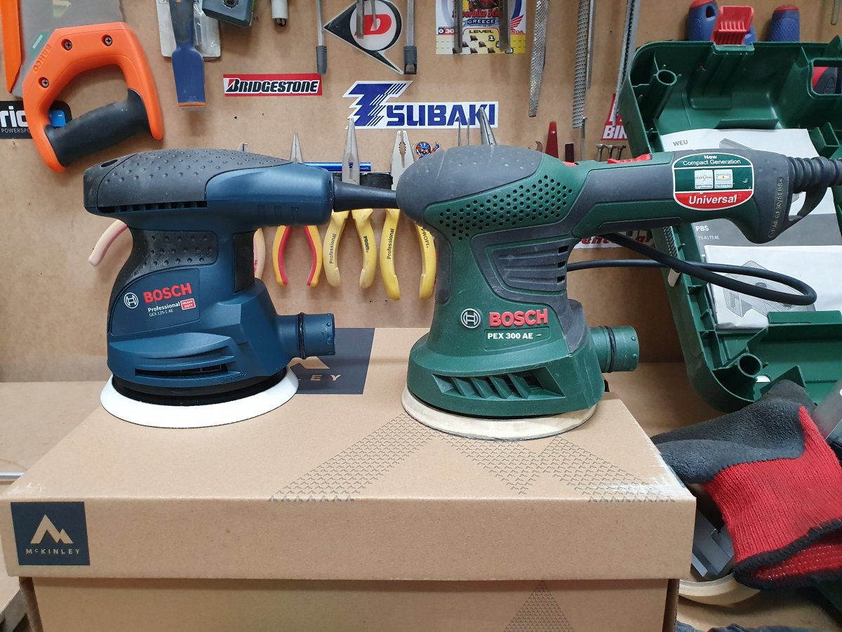

Πάμε να δούμε το προσφάτως αποκτηθέν BOSCH GEX125 1 AE από τα PRAKTIKER στα 68,55€. Αγοράστηκε τόσο λόγω τιμής και πίεσης από τον Κωστή:), όσο και γιατί τελικά δεν βρέθηκε το DEWALT (Κυριάκο ευχαριστώ και από εδώ για την προσπάθεια(y)).
Θα προσπαθήσω να κάνω μία τυπική παρουσίαση, παρόλο που δεν είναι το αντικείμενό μου οι τεχνικές αναλύσεις μηχανημάτων.

Σε σύγκριση με το PEX 300 AE, είναι μικρότερο μεν αλλά ξεχνάμε την χρήση με τα 2 χέρια, γιατί απλά δεν χωράνε εκτός αν βάλουμε το ένα επάνω στο άλλο.
Το PEX 300 AE είναι περίπου 300gr βαρύτερο.
Η σκούπα PWD 30 της PARKSIDE (φανταστικό εργαλείο) κουμπώνει τέλεια (έτσι νόμιζα:mad:), όπως και στο PEX 300 AE.
Η βάση προσαρμογής του γυαλόχαρτου βιδώνει με 4 βίδες, αλλά έχει και επιπλέον 4 οδηγούς σε σχέση με το PEX 300 AE.
Το κουμπί on/off, δεν με εντυπωσίασε και προσωπική άποψη, του PEX 300 είναι μακράν καλύτερο.
Δεν συνοδεύεται με το εξάρτημα για την τοποθέτηση των γυαλόχαρτων και το θεωρώ απαράδεκτο. Είναι σημαντική βοήθεια.

Αφού το σύνδεσα στην σκούπα της PARKSIDE, ξεκίνησα να τρίβω μασίφ ξύλο καρυδιάς με το γυαλόχαρτο της συσκευασίας BOSCH 120, αλλά αναγκάστηκα άμεσα να επιβεβαιώσω ότι ήταν 120 γιατί νόμισα ότι είχα βάλει 40!!!. Ήταν απίστευτη η αντίσταση που ένοιωθα, οπότε έβαλα 280 λευκό SMIRDEX, αλλά ούτε σκέψη για να πιέσω. Ουσιαστικά, όχι μόνο το άφηνα μόνο του, αλλά στα άγρια σημεία το σήκωνα και ελάχιστα. Όταν «πάτησε» το γυαλόχαρτο, μπορούσα να το διαχειριστώ σχετικά καλύτερα.
Διαβάζοντας εχθές μία αναφορά του Μιχάλη για την διαχείριση σκόνης του BOSCH, το δοκίμασα σήμερα χωρίς σκούπα και είδα ένα εντελώς διαφορετικό εργαλείο. Μετά θυμήθηκα ότι στο manual της σκούπας κάτι αναφέρει, έψαξα και το βρήκα:
«Κατά την αναρρόφηση με ηλεκτρικά εργαλεία με ελάχιστη τροφοδοσία αέρα (όπως λειαντήρες ή σέγες), πρέπει να ανοίξει ο ρυθμιστής αέρα στην χειρολαβή (17).Έτσι αυξάνεται η απόδοση αναρρόφησης».
Τελικά αυτή ήταν η λύση μεν, αλλά το εξάρτημα είναι πολύ δύσχρηστο οπότε πάμε για πατέντα.
Μετά από περίπου 5 ώρες τριψίματος, κατέληξα σε ταχύτητες 3-4, καθώς κάπου εκεί είχα το καλύτερο αποτέλεσμα.
Γενικά, έμεινα εντυπωσιασμένος, αλλά επειδή μιλάμε για σχεδόν επαγγελματικό εργαλείο, δεν έχεις μόνο εσύ απαιτήσεις, έχει και αυτό από εσένα. Δεν το βάζεις στην πρίζα και τέλος. Δεν έχω δουλέψει με πολλά τριβεία, εκτός του PEX 300 κάπου έχω και ένα B&D και ένα κινέζικο, οπότε η βασική εμπειρία μου είναι με BOSCH.
Τώρα μεταξύ μας 😂 θα ήθελα να πάρω και το DEWALT :giggle:, αφού όλες οι τελευταίες επιστημονικές έρευνες επιβεβαιώνουν ότι η διαφορά του άντρα από το παιδί είναι η αξία των παιχνιδιών, αλλά θα με διώξουν από το σπίτι και μεγάλωσα πλέον για να κοιμάμαι στα πάρκα.
