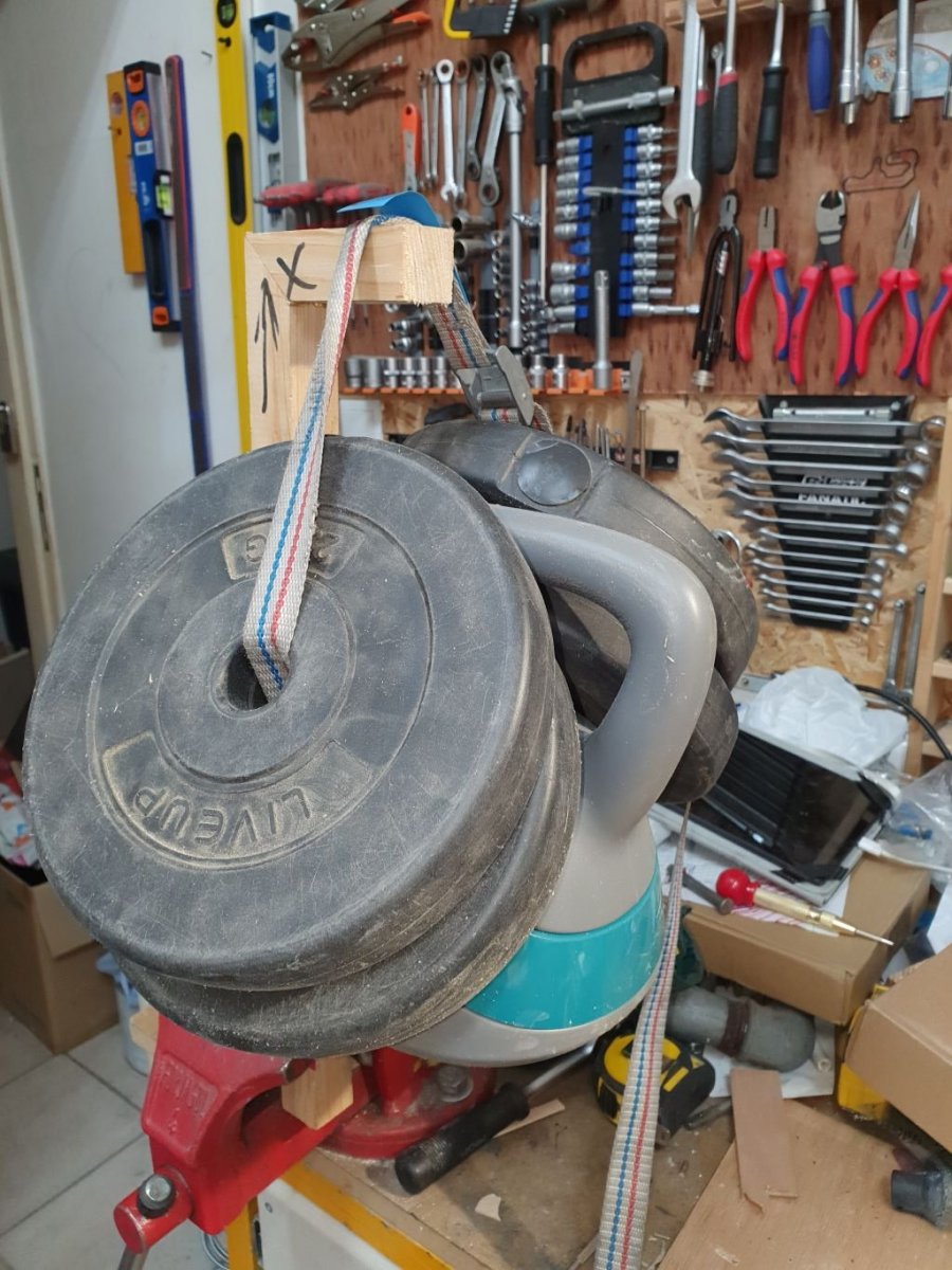

Αφού παρέλαβα την κόλλα EUROFIX με τον επιταχυντή, είπα να κάνω και ένα test
σε καδρόνι 4x4cm έκανα κόψιμο 45ο και στην μία πλευρά έβαλα την κόλλα και στην άλλη τον επιταχυντή. Πίεσα με το χέρι για περιπου 30" και το άφησα για περίπου 24 ώρες. Έσφιξα το καδρόνι στην μέγγενη και άρχισα να κρεμάω βάρη:
ξεκίνησα με 5kgr και συνέχισα με 7,5
Μιά χαρά άντεξε, οπότε συνέχισα με 13
Έφτασα στα 18Kgr
Για κόλλα 3,5€ τα 50gr, νομίζω ότι ξεπερνάει τουλάχιστον τις δικές μου προσδοκίες. Επίσης είμαι σίγουρος ότι αντέχει πολύ περισσότερο βάρος αλλά δεν είχα την δυνατότητα να ασφαλίσω τα βάρη σε περίπτωση που έσπαγε.΄Για τον ίδιο λόγο, η παραμονή δεν ξεπερνούσε το 1΄.
Θα προσπαθήσω αύριο να να βάλω το δοκάρι ανάποδα. Επίσης δεν ασχολήθηκα καθόλου με μοχλούς και υπομόχλια.
