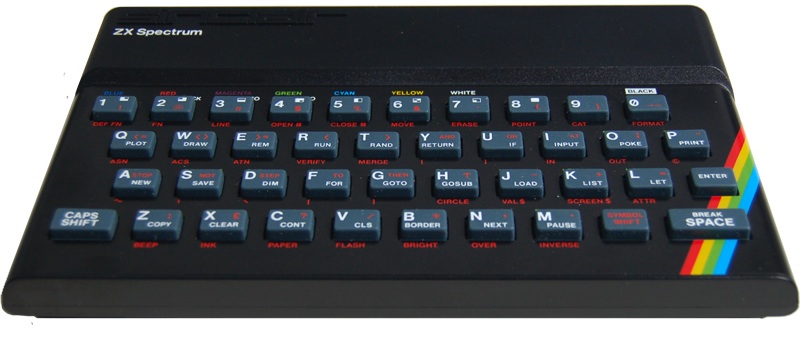

εγώ πάντως ξεκίνησα το κάψιμό μου με τον
και από τότε μέχρι που έμεινα άνεργος ακολουθούσα την τεχνολογία και τα έχωνα....
