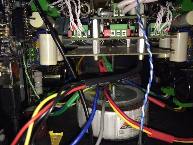

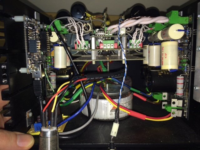

Αλλες δυό φωτό από το βουβάλι του θέματος (Πέτρου)
