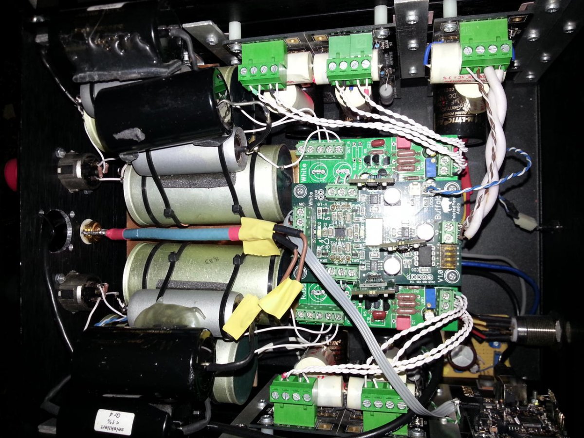

Σωκράτη έχεις δίκιο ,η μόνη λύση πού βλέπω είναι η αναδιάταξη και το να πάνε σε άλλο κουτί οι δύο μ/σ
Ηδη τα Σάλας είναι 5 + 2 πού χρειάζονται θα γίνουν 7 ,οπότε οι θερμοκρασίες θα είναι αρκετές
Ηδη βέβαια είναι μεγάλες ,αλλά μέσα στα λογικά πλαίσια γιατί η απαγωγή γίνεται από όλο το κουτί πού είναι το γνωστό του Ιταλού
Αυτό πού πιάνει αρκετό χώρο είναι οι πυκνωτές στην εξόδου πού συνολικά είναι 8 ,στη φωτό είναι 12 [οι 4 mudorf είναι δανεικοί για δοκιμή από τον Βασίλη ]
