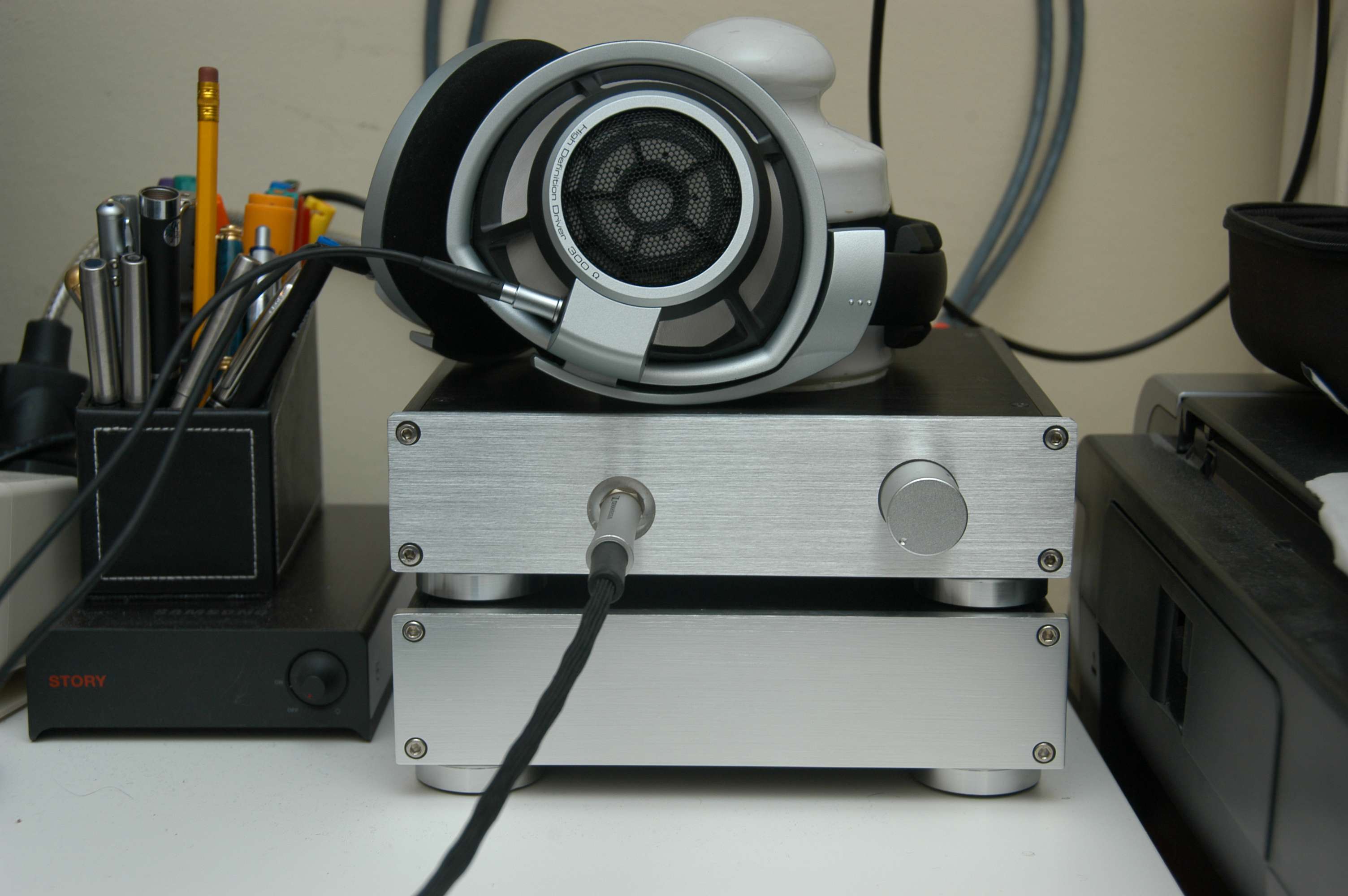

Σήμερα παρέλαβα κουτί, και μόλις έφτασα σπίτι καταπιάστηκα να μοντάρω το ODAC στο νέο του σπίτι...
Uploaded with ImageShack.us
Προσπάθησα να τα τοποθετήσω όσο πιο νοικοκυρεμένα μπορούσα, ώστε να υπάρχει μια φυσική "ροή" μέσα στο κουτί...
Σύνδεσα και καλώδιο Sommer θωρακισμένο σε RCA, και "σιγούρεψα" τις συνδέσεις από το μινι usb με θερμόκολλα, και η τροφοδοσία από το Salas με όσο το δυνατόν ποιο κοντό CAT5...
Το σετάκι μου είναι πια "ματσαρισμένο" αισθητικά...
Και παίζει πολύ πολύ ωραία...
Διαφορές με πριν ακούω μικρές αλλά σαν να μαλάκωσε ο ήχος χωρίς να χάσεις λεπτομέρεια... ίσως επειδή κόλλησα τα RCA? ποιός ξέρει... αλλά είμαι ευχαριστημένος αρκετά...

Πολύ όμορφη και νοικοκυρεμένη κατασκευή,γεια στα χέρια σου.
Υπολόγισες συνολικό κόστος;(αν επιτρέπεται βέβαια.)
