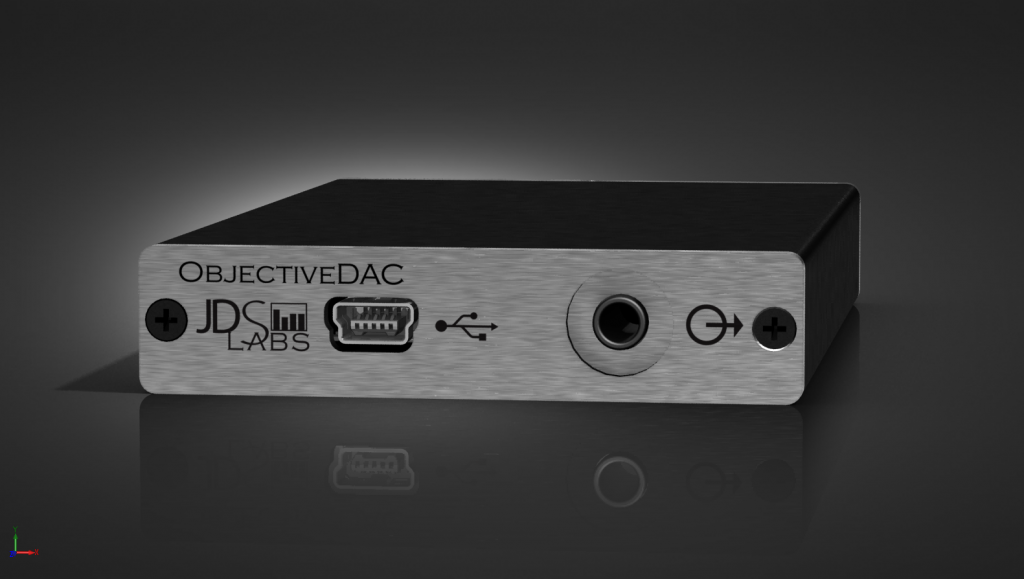

Chris... έχεις την δυνατότητα/γνώση να ενσωματώσεις το ODac στον O2?
Ναι δεν είναι δύσκολο, αλλά βλέποντας αυτά που γράφει ο JDSLabs, και κοιτάζοντας τις φωτογραφίες προ παραγωγής, θεωρώ καλυτερο να το πάρουμε (εγω θα το χτυπήσω άμεσα) σε ξεχωριστό κουτάκι (πανέμορφο), ώστε να μπορεί να χρησιμοποιηθεί παντού (με τον Ο2, αλλά και με όποιον άλλον ενισχυτή) και ταυτόχρονα να μην χάσει ο Ο2 τις μπαταρίες του, που για μένα είναι ένα μεγάλο ατου.
Βλέπω Tenor TE7022 και ES9023
Σωστόοος... και όλα αυτά με 100 δολλάρια...(συν το κουτί, και μεταφορικά)...
Όντως.. είναι ενδιαφέρον το DACάκι, κυρίως επειδή θα βγει σε τιμή χώμα ($99?).
Για ποιο κουτάκι μιλάς Χρήστο;

Ο λόγος δημιουργίας αυτού του DAC είναι να το βάζεις σε θύρα USB, για να ακούς τα αρχεία σου, με ακρίβεια χωρίς πολλά έξοδα ή φούμαρα.
Ο συνδυασμός είναι κατευθείαν ενισχυτή/ενεργά ηχεία, όπου θα το δουλεύεις από το foobar ή όποιο άλλο έχεις, ή σε συνεργασία με κάποιον ενισχυτή ακουστικών.
Δεν είναι χαιεντάδικο προϊόν, αλλά προβλέπω ότι θα βγάλει το μάτι μερικών πολύ πιο ακριβών DAC.
