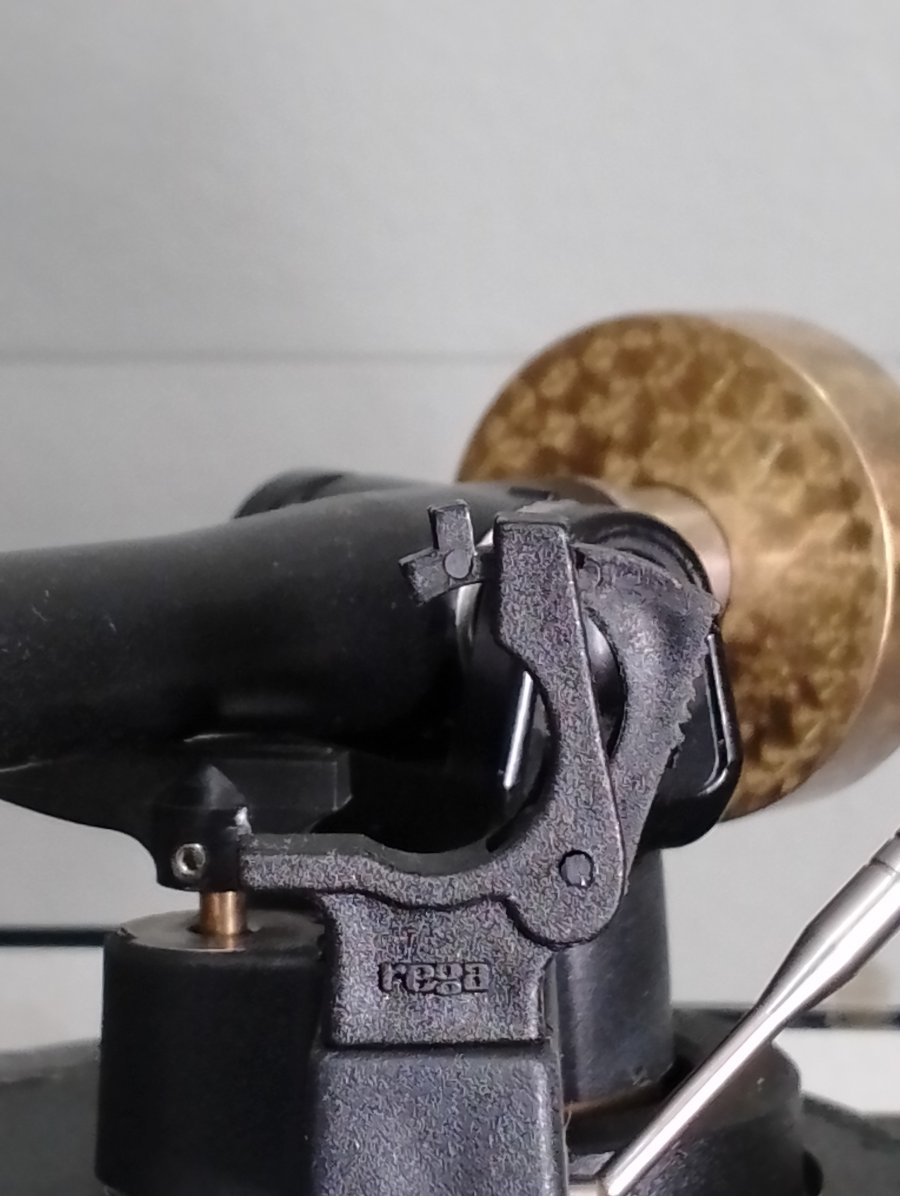

Δεν ειναι θεμα τροφοδοτικου, ειναι θεμα σχεδιασης γενικα. Ξερεις οτι αγαπω και εχω ενα Ρ3-24 / RB303
Μηπως εννοεις τον 301 κι οχι τον 303;Ειχα το ιδιο πικαπ και ηταν "πακετο" με τον 301.Εκτος αν τοποθετησες τον 303 στη θεση του 301.
Oi SME εχουν ρυθμιση vta απο τη μανα τους. Οι rega οχι. Το vta adjuster που εχεις στο 160 το εφτιαχνε η thorens ειδικα για τους rega.
Πολυ καλο και ευκολο στη χρηση.
κάτσε γιατί με μπέρδεψες.. το vta adj είναι από κατασκευής "προνόμιο" του armboard , το οποίο είναι από RDC και το φτιάχνει (έφτιαχνε) η clearlight.
είχαν κάτι διαφορετικό τα 160HD που είχαν SME βραχίονα ;;
To vta adjuster που υπαρχει στο rdc armboard, το κατασκευαζε η thorens για τους rega , και οχι η clearlight.
Οσα 160 ειχαν sme, ερχονταν με rdc armboard τρυπημενο για sme.
γι'αυτό πήραν το "θάρρος" να "οικειοποιηθούν" τον rega ;;; :LOL:
Tον αγοραζαν απο τη rega με το ονομα τους απανω, οπως ολοι οσοι εχουν στα πικαπ τους rega.
Απλα αυτοι, λυσανε και το θεμα της VTA.
ξέχασαν φαίνεται να πουν στους εγγλέζους, "σβήστε το δικό σας λογότυπο"... :LOL:

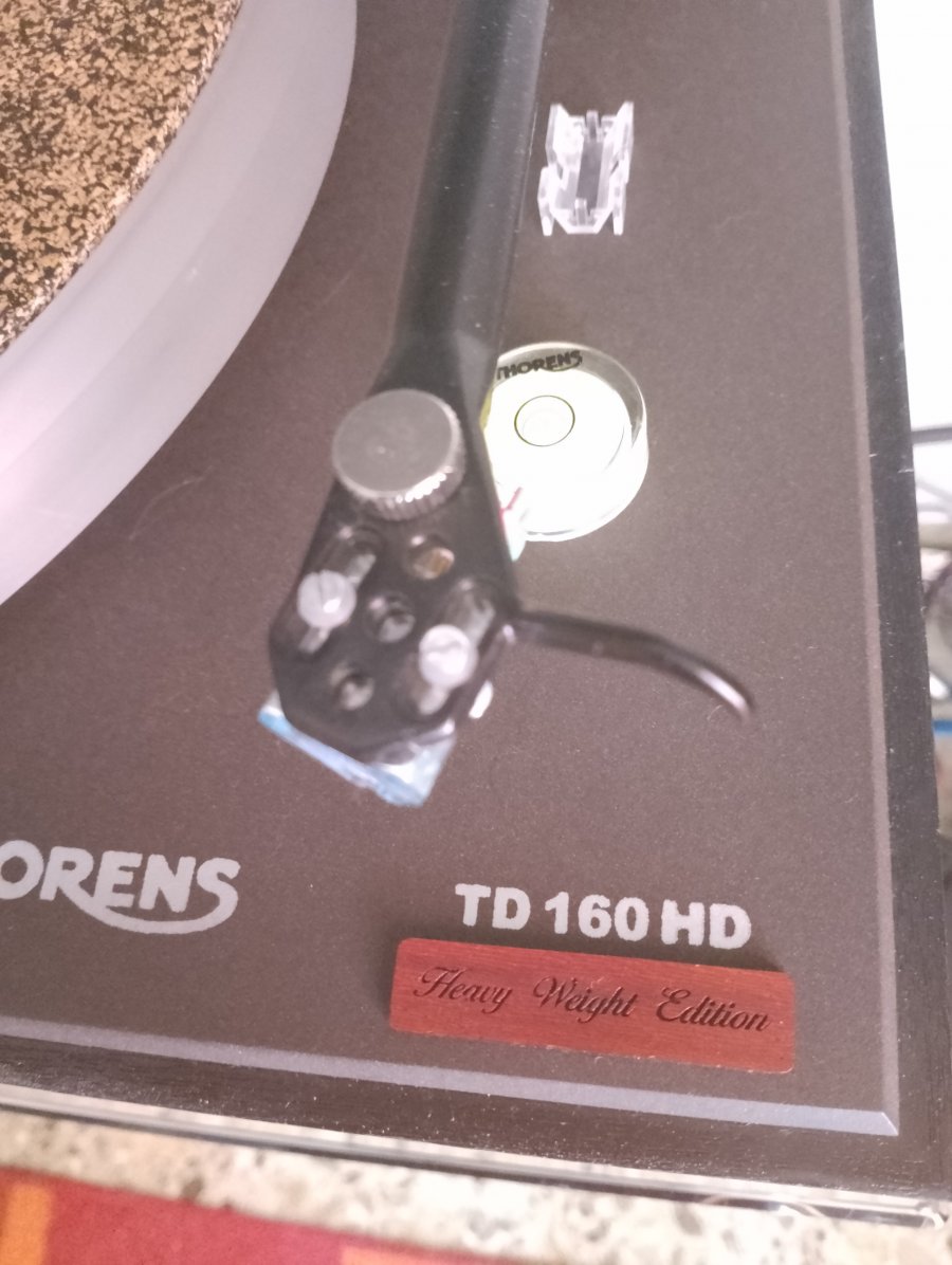

ο Στρατηγός του φόρουμ (BabisK) έχει στα χέρια του τα εξαρτήματα του technics που θα δεχτούν τα νέα κεραμικά ρουλεμάν και προχωράει την δουλειά...
έχει και τα κεραμικά ρουλεμάν φυσικά και τα δοκιμάζει ήδη..

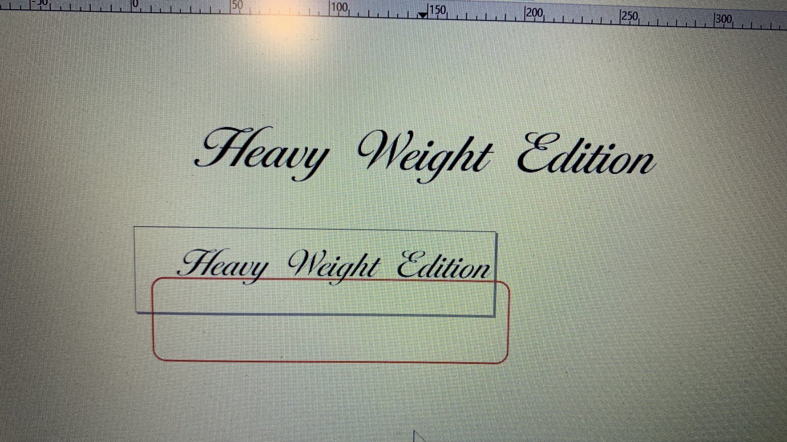

όμως δεν μπόρεσε να αντισταθεί στο "παιχνίδι" με τον Laser εκτυπωτή του και μου έφτιαξε κάποια πραγματάκια για το thorens...
ένα από αυτά θα πάρει μόνιμη θέση κάτω από το λογότυπο με το μοντέλο, ειδικά όταν το πάνω μέρος του πλίνθου θα είναι στο χρώμα που ονειρεύομαι...
θυμίζω ότι το πικάπ βγήκε από το εργοστάσιο στα 6,5kg βάρος και τώρα είναι στα 11,6
άρα ότι λέει το ταμπελάκι , είναι πέρα για πέρα αληθινό.
Στρατηγέ μου... ( @Babis K. )
μήπως η 1η λέξη (Heavy) μας βγήκε πιο χαμηλά από τις άλλες 2 ;;
για δες το... :):):)
Όχι… οφθαλμαπάτη είναι.
Μπορείς να το διαπιστώσεις και μ’ένα χάρακα.
Δες λίγο τη γραμμή του πλαισίου τώρα που το μετακίνησα.
Και το καινούριο λογότυπο που επγραψα απο πάνω το ίδιο φαίνεται.
Αν έχεις αισθητικό πρόβλημα όμως κανένα πρόβλημα… όπου γουστάρουμε το βάζουμε. ;)
ναι , τα μάτια μου με ξεγέλασαν.
όχι , δεν έχω κανένα αισθητικό πρόβλημα.. υπέροχο φαίνεται.
να δούμε πως θα ταιριάξει στο νέο χρώμα, που όταν με το καλό γίνει θα είναι διαφορετικό από το γκρι του εργοστασίου....
ίσως το πλαίσιο του καπλαμά να είναι πιο ανοιχτόχρωμο;;
και με μικρότερο πάχος;;
χμ....
Όσο θέλουμε το κάνουμε… κι όπως θέλουμε.
Και σε χρώμα και σε μέγεθος και σε πάχος.
Απλά σκέψου κι αποφάσισε τι θές… :D
