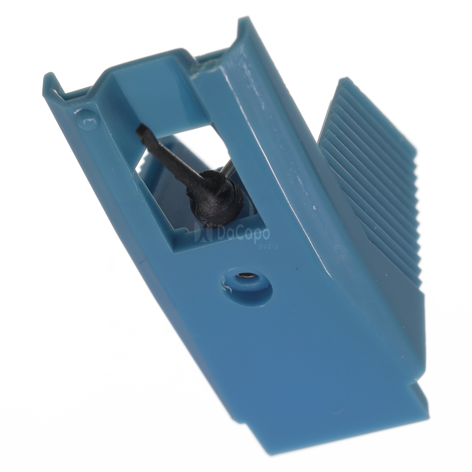

Καλησπέρα αγαπητοί,
Τι κεφαλή-βελόνα να πάρω για ένα Marantz TT240 που έχω;
είμαι άσχετος,δεν έχω απαιτήσεις,ούτε θα ασχοληθώ πολύ,κάτι σχετικά οικονομικό,αξιοπρεπές.
Επίσης με την πολύ μέτρια βελόνα που έχω τώρα,ακούγεται πολύ θόρυβος συνεχόμενος. Το πικάπ δεν έχει συντηρηθεί ποτέ , είναι πολύ παλιό ,του 1983 , καπου εκεί.
Μήπως να ψαχτώ για καινούργιο;
Αν μπορέσεις να την αλλάξεις για κάποιαν ελλειπτική (εντάξει, δεν λέμε να πας σε Σιμπάτα) με δέκα ευρώ παραπάνω, θα είναι καλύτερα.
Σε ευχαριστώ για τη συμβουλή , απλώς έβαλα την παραγγελία και δεν θέλω να ασχοληθώ με την ακύρωση.
