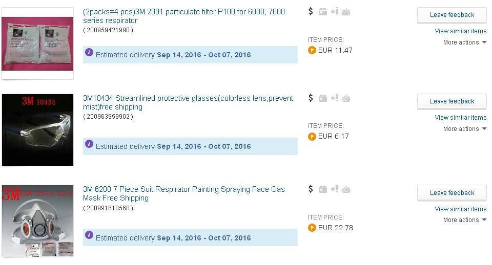

Κατόπιν βοήθειας από Χιώτη και Endura1 έβαλα παραγγελία τα παρακάτω:
Καλημέρα,
άποψή μου, να παραγγείλεις και 2 προφίλτρα μαζί με τους δακτύλιους, για τις σκόνες για να παρατείνουν την διάρκεια των φίλτρων σου.
Επίσης αν μπορείς στείλε τον πωλητή να του ρίξω και εγώ μια ματιά.
Αντώνης
