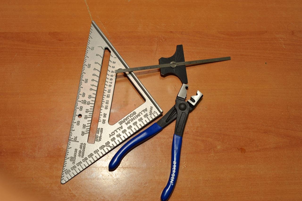

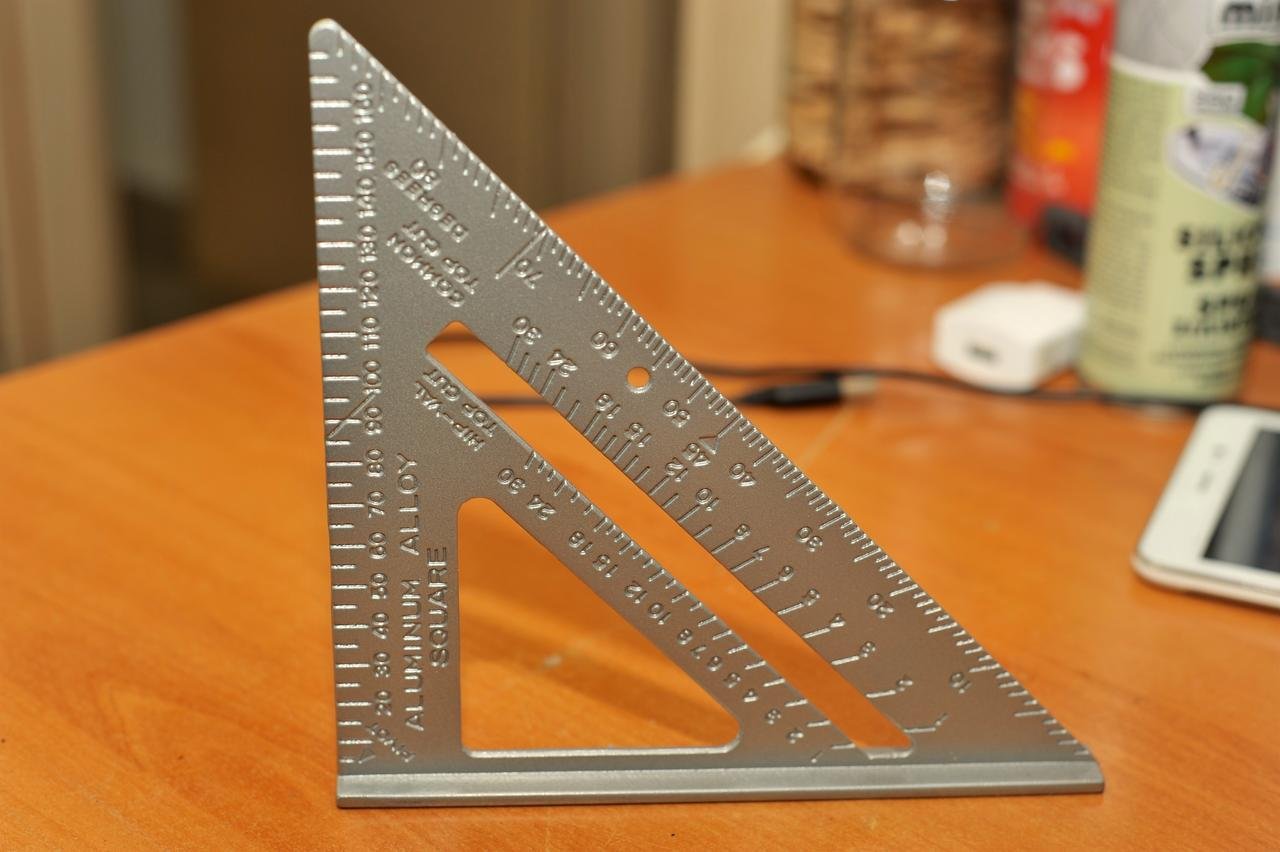

μου εξηγεί κάποιος τι σημαίνουν αυτές οι γραμμές πάνω στο δίσκο?
αυτά που είναι σαν άσπρα άγκιστρα (και γιατί το ένα έχει και άσπρη τελεία ενώ τα άλλα όχι) και οι άλλες οι μαύρες τεθλασμένες
