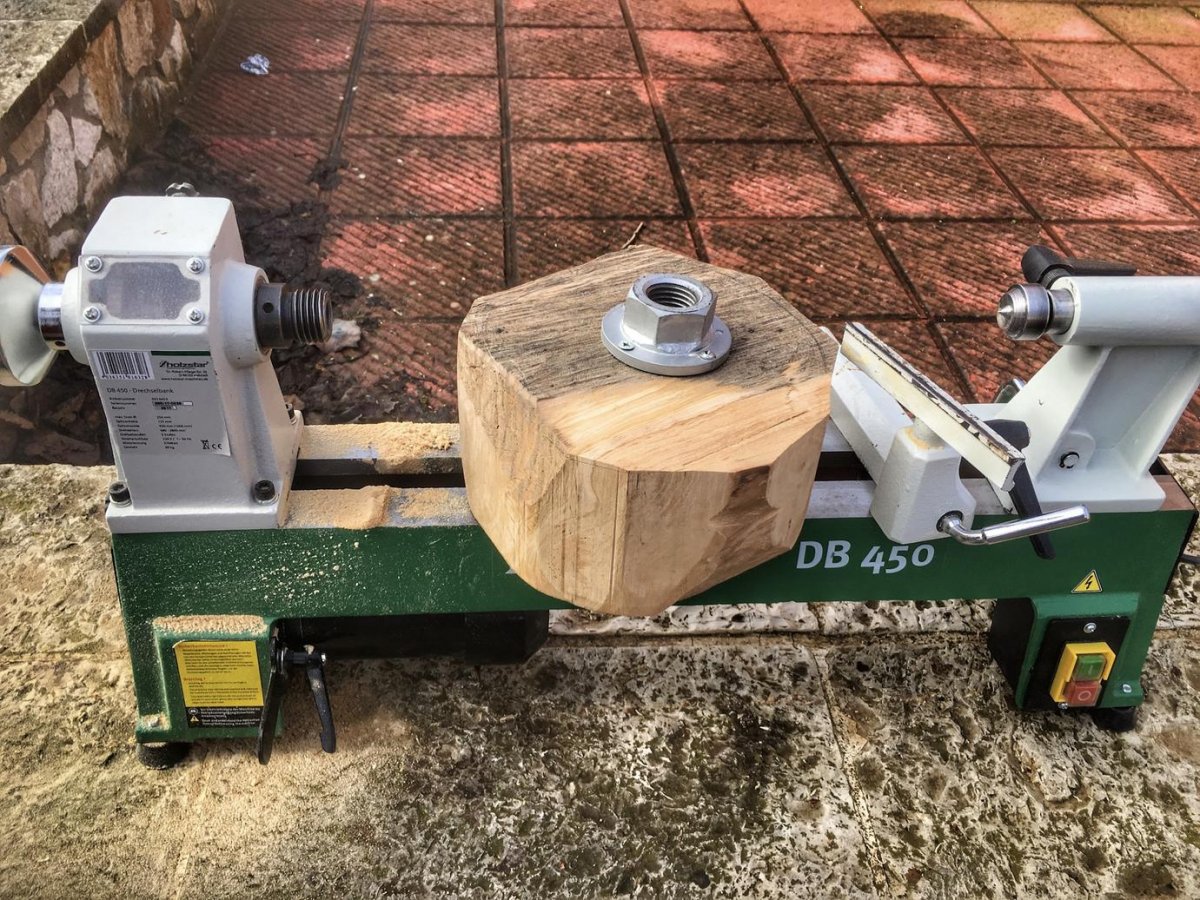

Tι παραλάβαμε σήμερα..

Δεν ξέρω γιατί αλλά δε μου ανοίγει το λινκ, να ξέρεις πως τον τόρνο που έχεις τον ειχα, στερεωμένοι λοιπόν με 4 σφικτηρες στο ντούκου πάγκο τραπέζι που έχω φτάσει με το ζόρι κρατιούνται μέχρι να ξεχονδρισει έναν έκκεντρο κορμό όχι 20 αλλά 15 εκατοστα.

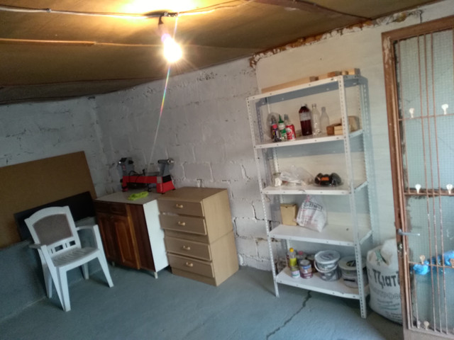

Λοιπόν μην με λιντζαρετε αλλά τον τόρνο τον έχω επάνω σε μια παπουτσοθηκη - ντουλάπα επειδή με βόλευε το ύψος του :) :) :)
Κουτί μελαμίνη και δύο φύλλα μπροστά. Όταν βάζω μεγάλο κομμάτι στις 600 στροφές κουνάει λίγο και αρχίζουν να ανοιγοκλείνουν τα φύλλα, για αυτον τον λόγο τα έχω δέσει με λάστιχο , χαχαχα. Η δε επιφάνεια που στηρίζεται ο τόρνος έχει την γυαλιστερή την μελαμίνη κι άι στο σπρώξιμο μερικές φορές γλιστράει.
Θα τον έβαζα στον πάγκο που έχω φτιάξει αλλά είναι ψηλός ρε γμτ και δεν βολεύει.
Μισό ανεβάσω φώτο .
Αλέξανδρε, όταν άρχισε αυτό το κομμάτι να γυρίζει δεν ήθελες να είσαι κοντά, πίστεψέ με... -bye-

Αυτό εκεί στη γωνία που είναι πάνω ο τόρνος. Μόνο που τον έχω μεταφέρει στην μέση του εργαστηρίου και του έχω βάλει αρκετά σιδερένια πραγματα μεσα στα ράφια για να είναι στιβαρός. Μέχρι στιγμής πάντως δεν είχα κάποιο ιδιαίτερο προβλημα, απλώς κρατάω τις στροφές χαμηλά σε μεγάλα κομμάτια μέχρι να τα ξεχονδρισε. Μετά ανεβάζω max στροφές.
Όχι τόσο μεγάλο κομμάτι δεν έχω βάλει, συνήθως στο μισό μέγεθος από αυτό και με μεγάλο μήκος. Καταλαβαίνω απόλυτα τι εννοείς πο αντως
