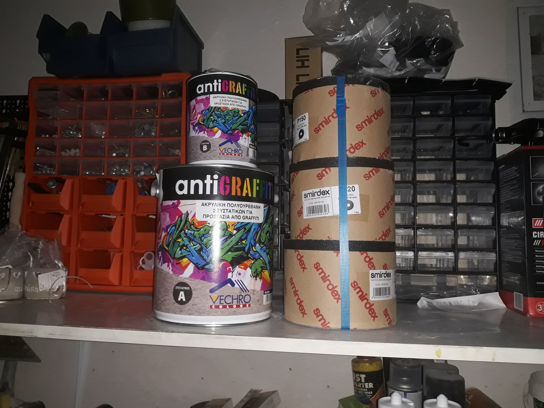

Tι παραλάβαμε σήμερα..
Πατοχαρτο λετε αυτο που ειναι πιο παχυ το χαρτι κατω απο το "γυαλι"?
Ψαχνω να βρω τετοιο.
Πολύ χοντρό χαρτί μόνο το πατοχαρτο είναι...είτε μαύρο είτε κόκκινο...
Προσωπικά το πατοχαρτο το χρησιμοποιώ παντού...είτε τοίχο είτε σίδερο είτε ξύλο...με βολεύει πολύ γιατί δεν κόβεται, έχει διάρκεια και το σμυριδι του κρατάει πολύ...κοινό βγάζει τα λεφτά του...
Κωστή, τι εννοείς δεν κόβεται; Κομμάτια γίνεται, εγώ το αντιπαθώ, ειδικά το μαύρο.
Μόνο σε τριβείο και σε πολύ χοντροδουλειά, πχ τοίχο σίδερα κλπ.
Το δεν "κοβεται" το εννοώ πάνω στην εργασία,ίσως δεν το ανέφερα σωστά, σε σχέση με τα απλά γυαλοχαρτα είτε freecut είτε τα πορτοκαλί κόκκινα...
Μιλάω για σοβαρό πατοχαρτο όπως SIA,3Μ,SMiRDEX η Bosch...

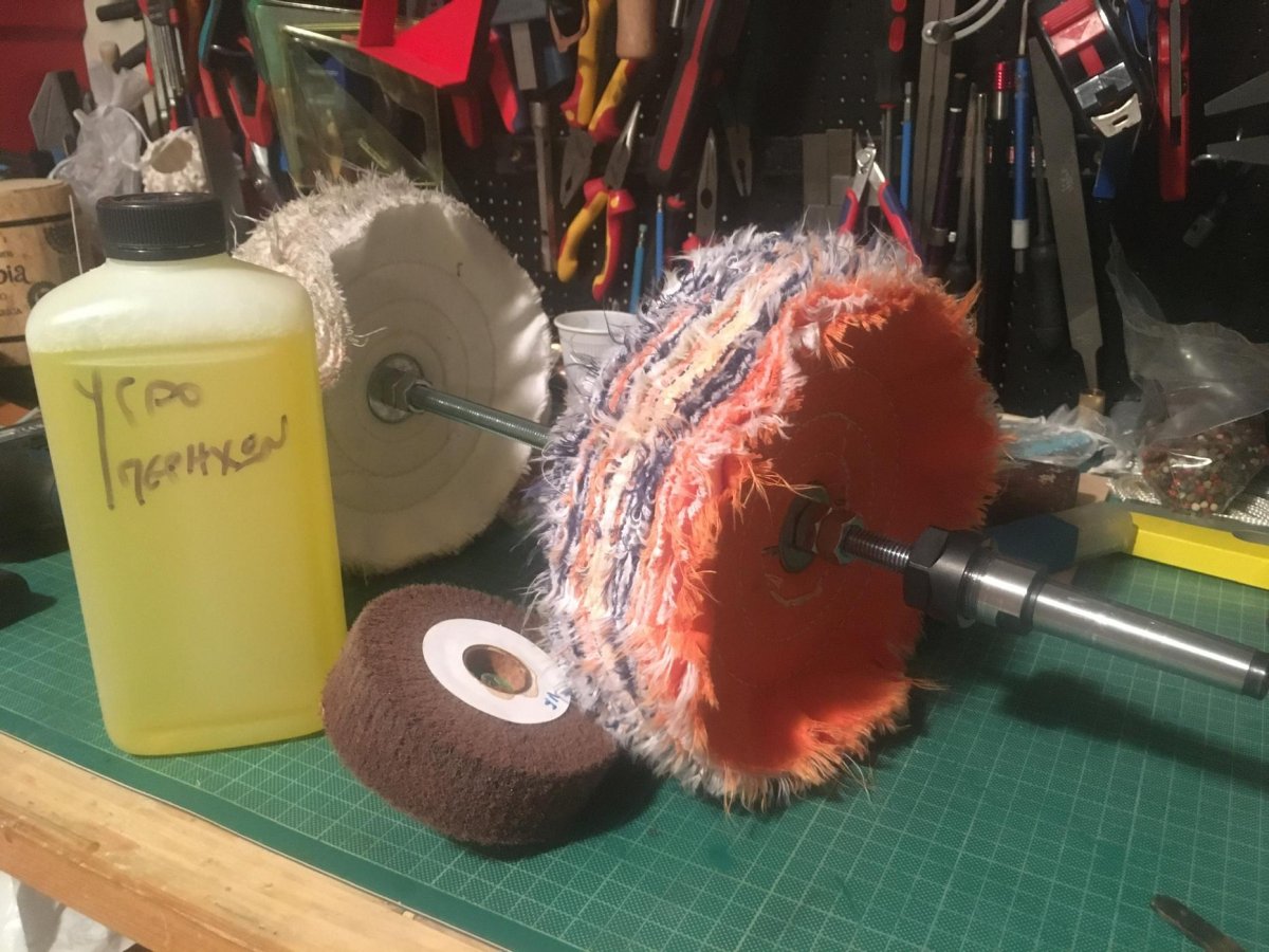

Σήμερα πέρασα μια βόλτα απ´ την τρύπα που προμηθεύομαι τα γυαλιστικά.
Πήρα δύο πανόβουρτσες ένα scotch bright κι ένα υγρό καθαρισμού.
Tks George...
Νομίζω οτι το γυάλισμα με σαπούνια και πανόβουρτσα είναι το καλύτερο που έχω πετύχει μέχρι τώρα και σκέφτομαι να το καθιερώσω.
Ανεβασμένα πράματα...
Το εργαστήριο απογειώνεται, Κανάβεραλ το έκανα... :flipout:
Τίποτε το ιδιαίτερο δεν είναι, απλα νερό απεσταγμένο, απόλυτα καθορό, για καθαρισμό. Με λίγο χλιαρό νερό καθαρίζω τις πάστες απ´ τα αντικείμενα που γυαλίζω.
