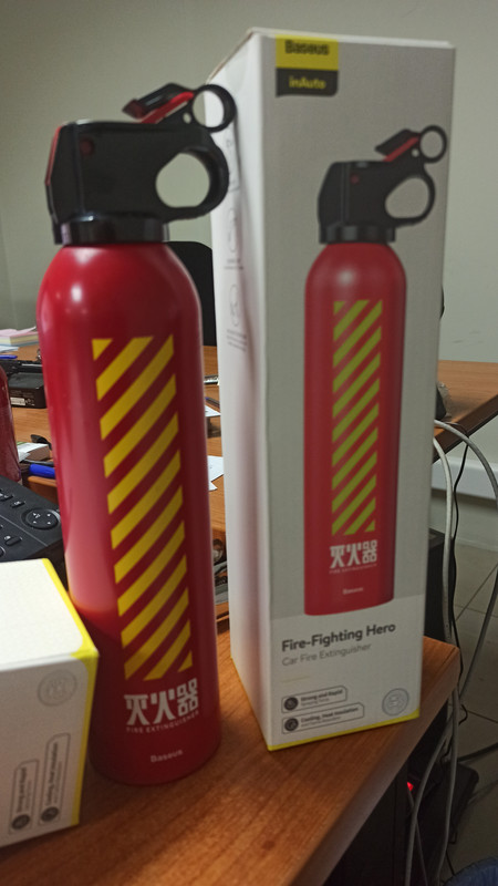

Παραλαβή ενίσχυσης ασφάλειας περισσοτερο η δικιά μου με δυο καλαισθητους πυροσβεστηρες για να τοποθετηθούν δίπλα σε αντίστοιχες κουζίνες για αντιμετώπιση πυρκαγιων από μαγειρικά έλαια κλπ.
https://www.e-shop.gr/baseus-pyrosbestiras-fire-fighting-hero-600ml-red-p-TLS.141030
από μικρός είχες μεράκι να γίνεις πυροσβέστης και δεν σου βγήκε, εεεε; χαχαχα:ADFADF1:

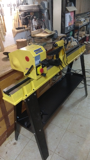

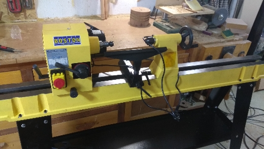

Ήρθε και το δικό μου εργαλείο και στήθηκε πρόχειρα μέχρι να βρει την θέση του. Το είχα άχτι που δεν μπορούσα να γυρίσω ξύλο πάνω από 25 πόντους διάμετρο.
