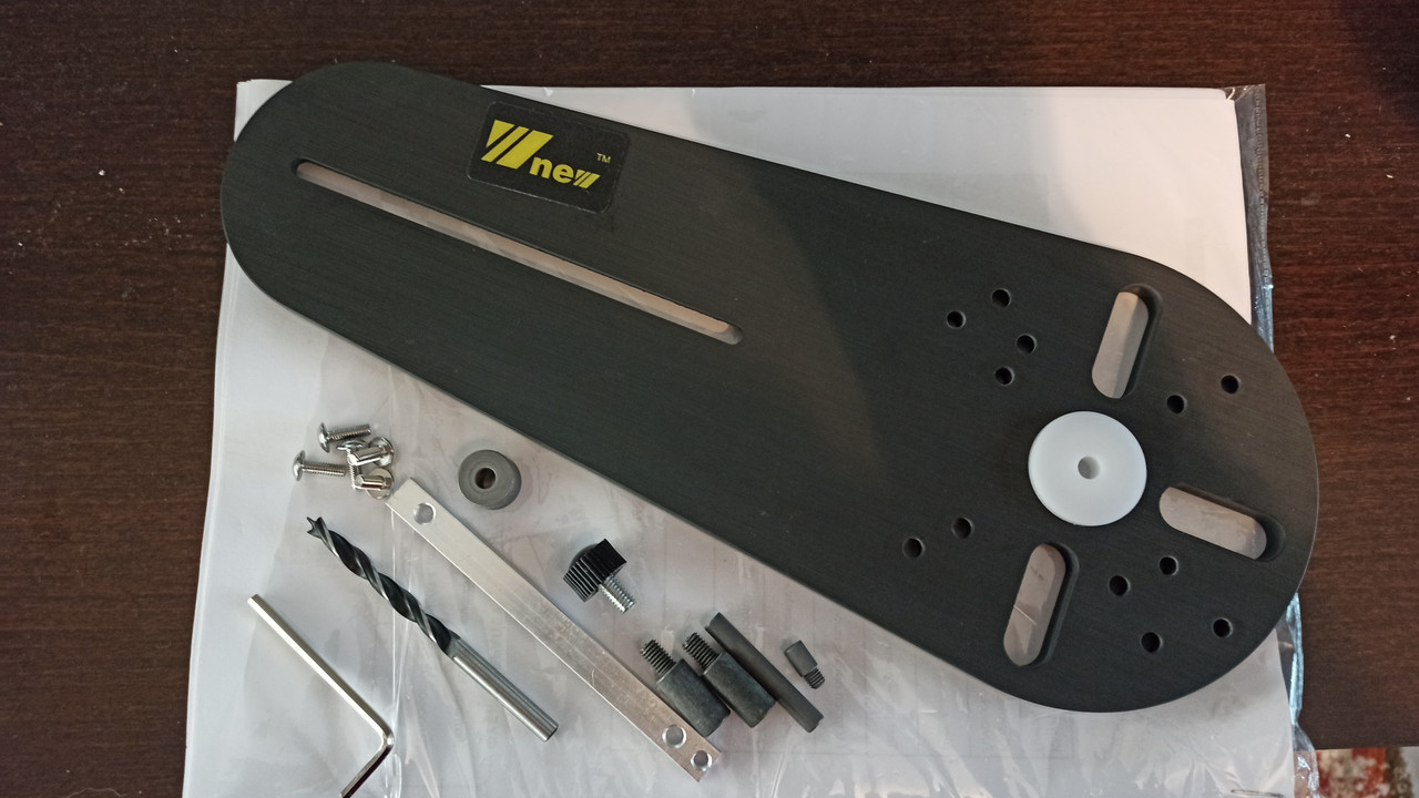

Ένα εξάρτημα κοπής κυκλων για εμενα από το aliexpress.
3,65 57%OFF | Circle Cutting Jig for Bosch Makita Electric Hand Trimmer Wood Router Milling Circle Trimming Machine Accessories with Logo
https://a.aliexpress.com/_mMYsQRN

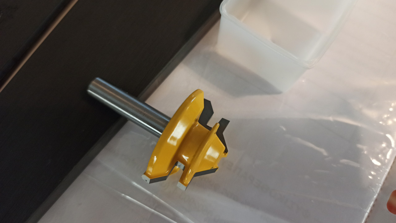

Και ένα κοπτικο Ένωσης κομματιών παλι από aliexpress.
3,61 15%OFF | 1Pc 45 Degree Lock Miter Router Bit 8Inch Shank Woodworking Tenon Milling Cutter Tool Drilling Milling For Wood Carbide Alloy
https://a.aliexpress.com/_mPgE2B9
Κυριάκο μεγειά. Αν και θα τα ξέρεις:
-Οδηγίες για το στήσιμο του κοπτικού: https://go.rockler.com/tech/45-Degree-Lock-Miter-Instructions.pdf
-Κάνε πρώτα δοκιμές σε ρετάλια πχ 12mm πάχους και μόλις το πετύχεις, φύλαξε το ρετάλι σαν οδηγό για να μπορείς να σετάρεις κατευθείαν την επόμενη φορά που θα δουλέψεις με 12mm ξύλο. Θεωρητικά θέλεις έναν οδηγό για κάθε πάχος ξύλου που δουλεύεις.
-Το ίδιο μπιτ το βγάζουν σε τρία μεγέθη: για μέχρι 12mm,19mm ή 25mm
Ευχαριστώ Δημήτρη.
Πολυ χρήσιμος ο οδηγός της Rockler!
Θέλω να εκμεταλευτω την συνδεση και για κομμάτια στην ευθεία.
Όπως τα ραμποτε.
Για κομμάτια στην ευθεία, γίνεται μεν, αλλά δεν κερδίζεις πολλά σε σχέση με τις άλλες εναλακτικές (γλώσσα&πατούρα ή συνδέσεις με μπισκότα κλπ).
Η "δυναμή" του είναι οι γωνιακές συνδέσεις επειδή κάνει γερό σύνδεσμο και επειδή μπορείς να χρησιμοποιήσεις απλούς σφιγκτήρες στο μοντάρισμα χωρίς να γλυστράνε τα κομμάτια.
