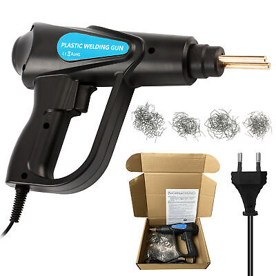

Παραλαβη απο eBay (Κινα) σε μολις 18 μερουλες. Πιστολι συγκολλησης πλαστικων.
Το προϊόν ηρθε καλα συσκευασμενο σε σκληρο χαρτινο κουτι μεσα σε φακελλο με φυσσαλιδες. Η παραδοση εγινε με ACS courier.
Το σετακι περιλαμβανει το πιστολι και τα 4 ειδη συρραπτικων (50 απο το καθε ειδος). Εχει και οδηγιες στα Αγγλικα.
Η ποιοτητα του πιστολιου ειναι εντυπωσιακά καλη! Δεν περιμενα τοσο στιβαρη και προσεγμενη κατασκευη!!
Τα συρραπτικα συρματα ειναι αυτα. (Υπαρχουν και ανταλλακτικα στην Ελλαδα απο 2 ευρω καθε σετ των 50 συρραπτικων.)
Μπαινουν πολυ ευκολα στο πιστολι και ειναι ετοιμα για εισαγωγη στο πλαστικο σε μολις 3-4 δευτερολεπτα απο το πατημα της σκανδαλης!!
Το αποτελεσμα ειναι αυτο!!
Συντομα θα χρειαστει να κανω και καποια επισκευη οποτε θα εχουμε την ευκαιρια να δουμε και το αποτελεσμα στην πραξη.
Παντως φαινεται πολυ καλο εργαλειο.

Δεν ήξερα ότι υπήρχε πιστολι συγκόλλησης πλαστικών....
Και εγω πριν λιγα χρονια τα πηρα χαμπαρι αλλα δεν μου γεμιζαν το ματι σαν εργαλεια για καποιο λογο, οποτε καθυστερουσα την αγορα.
Ομως εκανα λαθος γιατι, τουλαχιστον το συγκεκριμενο, φαινεται πολυ προσεγμενο εργαλειο και κανει πολυ καλη δουλεια σαν συρραπτικο.
Το εαν αντεχει η συνδεση μενει να δουμε στην πραξη σε καποιο μαστορεμα, ομως εχω την αισθηση οτι θα ειναι μια χαρα.
Το μπηξιμο του συνδετικου στο πλαστικο απο το λιωσιμο της θερμοκρασιας αμην τι αλλο δειχνει αρκετα καλο οπτικα ετσι οπως το βλεπω(ειναι χαρακτηριστικα εμφανη η φωτο σου) οποτε λογικα θα αντεξει..
εαν μιλαμε για πλαστικο το οποιο δεχεται καταπονηση ειναι λογικο να θελει προσοχη....
Παιζουν ρολο και τα συνδετικα που θα χρησιμοποιησεις βεβαια....
Eαν η αισθητικη παιζει ρολο, μπορεις καλλιστα να το καλλωπισεις με γυαλοχαρτο/τριβειο. Επισης μπορεις να χρησιμοποιησεις πολυεστερικο στοκο και μετα να το βαψεις.
Καπου εχω ενα εξαρτημα για κολλητηρι αεριου το οποιο ζεσταινεται και λιωνει/σιδερωνει το πλαστικο, οποτε μπορεις να λειανεις το μερος που εχει μπει το συρραπτικο.
Δεν ξερω εαν υπαρχει τετοιο εξαρτημα για το συγκεκριμενο πιστολι για να λιωνει και να 'σιδερωνει' το πλαστικο. Ισως μπορει να φτιαχτει κατι ευκολα.

Εξαιρετικό!
Μόνο που την έχεις κάνει λάθος την εφαρμογή.
Κατά μήκος του κρακ και όχι κάθετα θέλει!
Νέος είσαι θα μάθεις!
Χεχεχεχε
Σωστά τα λέει ο Κυριάκος.
Κάποια στιγμή πριν 3 χρόνια είχα λύσει όλα τα πλαστικά του παπιού (Yamaha CryptonX) για να τα σουλουπώσω. Επειδή δεν είχα τέτοιο εργαλείο, χρησιμοποίησα συνδετήρες τους οποίους ζέσταινα με φλόγιστρο ή/και αερόθερμο. Με το εργαλειάκι φυσικά θα μου είχε στοιχίσει τα μισά και βγάλε σε χρόνο.
Χεχεχεχε
Eισαι πολυ μικρος ακομα σε εμπειρια για να διορθωσεις τον πεπειραμενο και σοφο γεροντομαστορα 😁
Αν δεις προσεκτικα, ΔΕΝ υπαρχει κανενα κρακ, δεν υπαρχει καμμια ρωγμη, αυτο που σε παραπλανησε ειναι το σχημα του πλαστικου. Απλα το αποτυπωμα του συνδετηρα ηθελα να δειξω!
στην φωτογραφία βεβαια της καταχώρησης στο ebay φαίνεται η εφαρμογή του συραπτικού να γίνεται καθετα στη ρωγμή και όχι παράλληλα, εκτός αν αντιλαμβάνομαι κάτι λάθος

αν όμως στο πλαστικό αυτό ασκούνται μεγάλες δυνάμεις, εγώ θα το έβαζα όπως το έχει βάλει ο Μιχάλης ώστε να γαντζώσουν σε μεγαλύτερη απόσταση από την ρωγμή,
Και θα έβαζα και ποιο πολλά

Τι λες ρε φιλε!! Θα ηταν γελοιο να εβαζα καθετα τον συνδετηρα σε μια υποθετικη ρωγμη!! Απο δικαιολογιες αλλο τιποτα... 😬
Την αλλη φορα παρακαλω να διδεται η δεουσα προσοχη και στις φωτο ΚΑΙ στα γραφομενα. Οχι τιποτε αλλο, αλλα παρασυρεις και αλλα μελη :ROFLMAO:
Δεν χαραμισα συνδετηρα, απλως επενδυσα στην ενημερωση των συναδελφων!
Η επιλογη της εφαρμογης του συρραπτικου (καθετα η οριζοντια) φανταζομαι οτι θα ειναι αναλογη της ζημιας και των πιεσεων που ασκουνται.
Οχι, δεν αντιλαμβανεσαι κατι λαθος, εχει νοημα σε πολλες περιπτωσεις να μπαινει καθετα το συρμα. Ασε τι λεει ο Κυριακος :)
