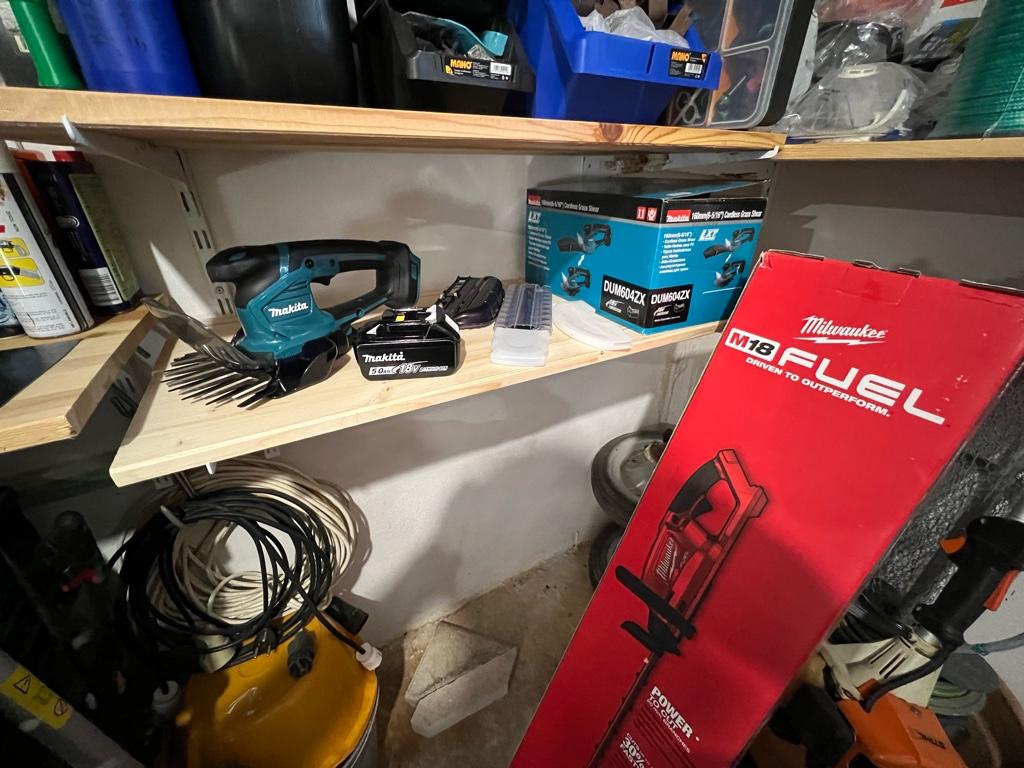

Ψαλίδι μπορντούρας Makita DUM604XZ LXT 18v συν μπαταρία 5Ah κυρίως για μικρούς θάμνους στον κήπο και λίγο για τις άκριες του γκαζόν.
Θα κάνει καλή παρέα με το μεγάλο Milwaukee M18 CHT-0 !!
Περιμένω να έρθουν αύριο και ο ταχυφορτιστής Makita DC18RC μαζι με δυο βαλίτσες MakPak 2 & 3.

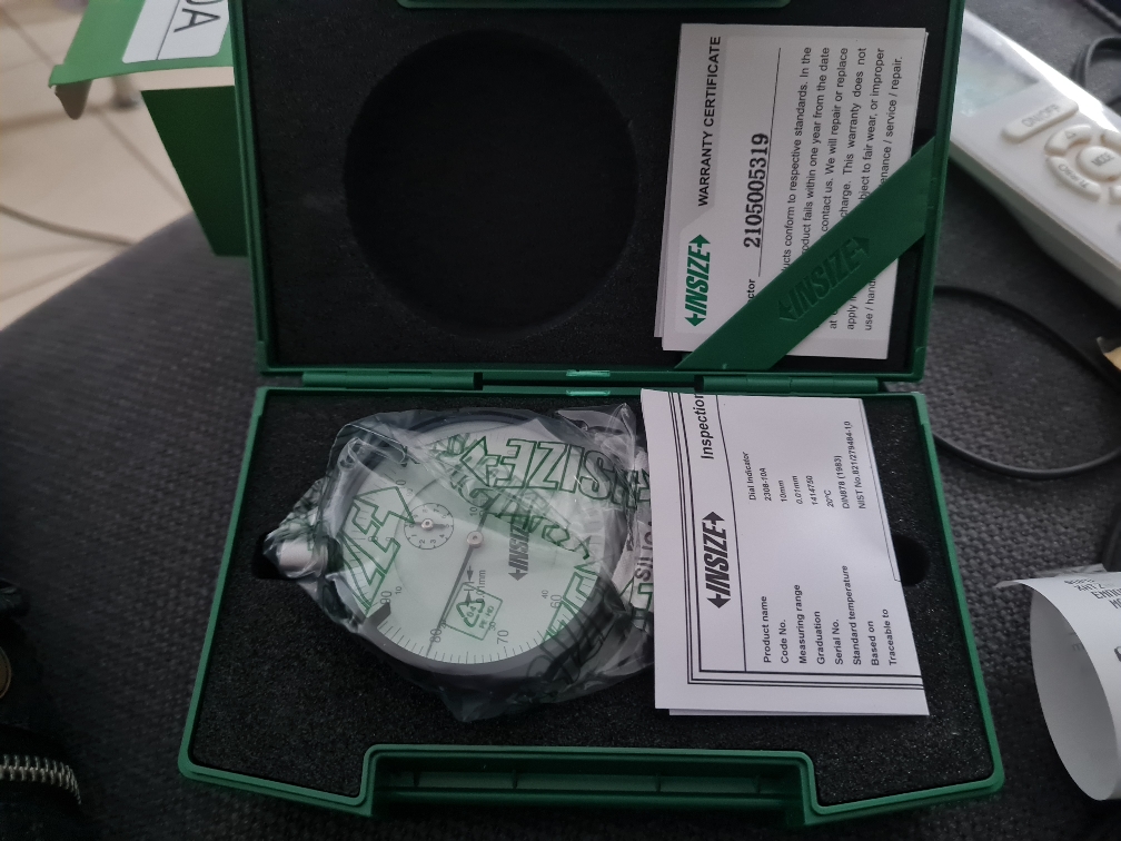

Ήρθε το ρολογακι.
Συσκευασία άψογη.
Κάρτα εγγύησης
Καρτα ελέγχου ( quality control)

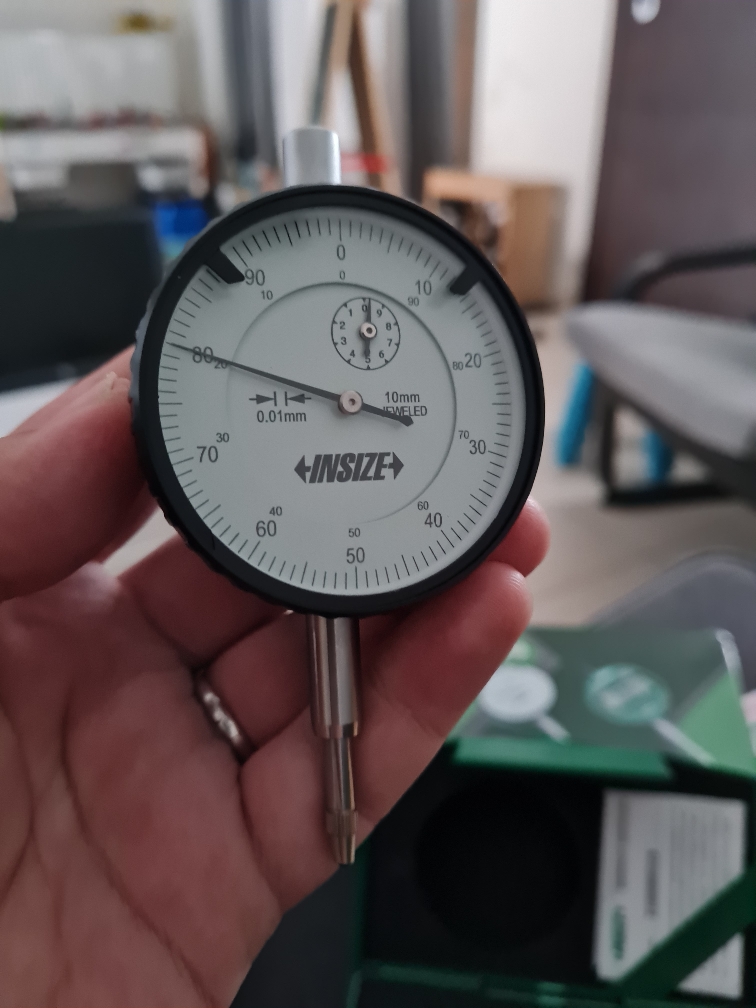

Αν και η στεφάνη και η πλάτη είναι πλαστικα ειναι στιβαρό.
Ερώτηση γιατί κατι πρεπει να μου διαφεύγει... Γιατί δεν είναι στο μηδέν ; Ακομη και στο φυλλάδιο του και έξω στο κουτι σε αυτές τις ενδείξεις το δειχνει. Υπάρχει τρόπος να είναι στο μηδέν με κάποια ρυθμιση;
Reactions: koukos13
Θα ξεβιδώσεις λίγο το βιδάκι (αυτό που η τελευταία φωτογραφία δείχνει με τον αριθμό 7) ώστε να μπορεί να περιστρέφεται το καντράν με τους αριθμούς. Μετά το βάζεις όπου θες (πχ την βελόνα να δείχνει το μηδέν) και ξαναβιδώνεις.
Μεγειά.
Μεγειά.
Δεν ειναι σωστό αυτό γιατί ο μικρός δείκτης επίσης δεν ειναι στο μηδέν. Σαν να εχει μια μικρη αρνητικη τιμη.Το καντράν το περιστρέφεις ως νέο μηδέν μετά από μέτρηση. Σαν ένα "lap" στα χρονόμετρα. Έχω την εντύπωση ότι άλλος είναι ο σκοπός που δεν είναι 0 . Αλλα μου κάνει εντύπωση γιατί όσα άλλα έχω δει είναι στο 0 όλοι οι δείκτες από το εργοστάσιο...
Κανένα δεν είναι στο 0, εσύ το μηδενίζεις όταν το ακουμπάς στο αντικείμενο που θες να μετρήσεις και μετακινώντας το, αυτό ή το αντικείμενο, βλέπεις την απόκλιση.
Το force που είδα από κοντά, made in Taiwan, ηταν στο 0 πάντως.
Η ουσια ειναι ο δεικτης να επανερχεται στην ιδια θεση καθε φορα.
Απο εκει και περα συντονιζεις το μηδεν με το περιστρεφομενο καντραν.
Το 0 έχει συγκεκριμένη θέση, στην κορυφή, εκεί που είναι και η θέση του 12 στα κοινά ρολόγια.
Οποιαδήποτε άλλη θέση θα είναι «κακοφανία» που έλεγε και η μάνα μου. Και πιο δύσχρηστο βέβαια.
Για να δουλέψει το ρολόι γράφτη σωστά θα πρέπει το ελατήριο να είναι υπό τάση.
Αν έδειχνε 0 σε κατάσταση ηρεμίας θα έπρεπε να το πιέσεις και άρα θα έφευγε από το 0, εκτός αν έκανες ολόκληρη περιστροφή.
Στη θέση που είναι τώρα το πιέζεις λίγο έτσι ώστε και το 0 να δείχνει και το ελατήριο να είναι υπο τάση.
Από ότι έχω καταλάβει πρέπει να υπάρχουν δύο τύποι. Αυτά που τα πιέζεις επάνω στην επιφάνεια για να μηδενιστούν και αυτά που είναι ήδη 0 . Από την μία ή χρηση που το θέλω με το συγκεκριμένο jig δεν επιρρεαζει και πολύ αυτό. Καθώς θα είναι πάντα 0 με μια βιδα που θα πιέζει μόνιμα την ακίδα απο κατω και η παρεμβολη του ξυλου αναμεσα σε ακιδα και βιδα θα μου δειχνει το παχος.
Για αλλες χρήσεις στην οργανοποιια πχ για μέτρηση ελαστικότητας δεν κάνει ομως. Εκτός αν στην τελική μέτρηση προσθέτω την εργοστασιακή απόκλιση στην ένδειξη. Δεν πρέπει η ακίδα να πιέζει το αντικείμενο για να δείξει 0 . Πρέπει να ειναι 0 σε κατάσταση ηρεμίας. Μετρήσεις ίσως σε μεταλλικά αντικείμενα πχ άξονες αθτη η αντίθετη τάση της ακίδα να μην επιρρεαζει , αλλα σε ξύλο 2-3 μμ επιρρεαζει.
Το ελατήριο είναι υπό τάση ακομη και στην θέση ηρεμίας. Έχει ένα στοπ εσωτερικά που δεν το αφήνει να φτάσει στο μέγιστο του .
