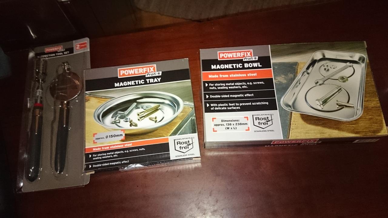

Tι παραλάβαμε σήμερα..
εφόσον με ικανοποίησαν το μικρά πιατάκια πήρα και τα μεγάλα να ολοκληρωθεί το σερβίτσιο.. :p
