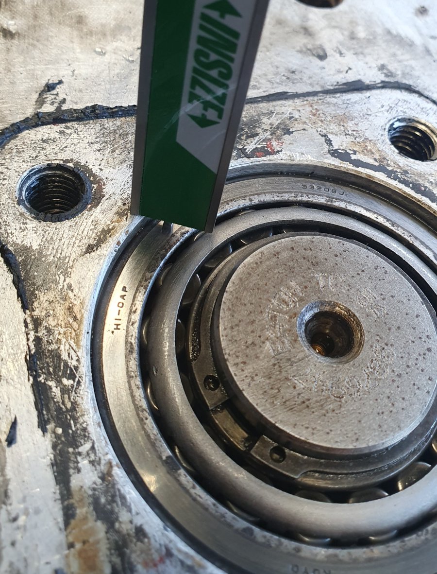

Τα αναλογικά είναι πάντα τα πιο αξιόπιστα σε αντοχή καθώς το περιβάλλον που τα δουλεύω έχει πολύ βρομιά , γράσα, λάδια κλπ
Δεν θα μείνεις ποτέ από μπαταρία ούτε θα χαλάσει ξαφνικά
Το πέλμα βοηθάει να πάρεις μετρήσεις όπου είναι αδύνατον να πάρεις ακρίβεια με το παχύμετρο μόνο του
Αν και είναι στο λύσιμο(βρόμικο) δες παράδειγμα : πρέπει να μετρηθεί η απόσταση από το ρουλεμάν μέχρι πρόσωπο το αλουμινένιο σώμα για να μπει ρυθμιστική ροδέλα
Αν βάλεις σκέτο το παχύμετρο θα πατήσει μόνο από την μία πλευρά του άρα όχι ίσια
με το πρόσθετο θα πάρεις τέλεια μέτρηση καθώς θα ευθυγραμμίσει και στις δύο πλευρές
