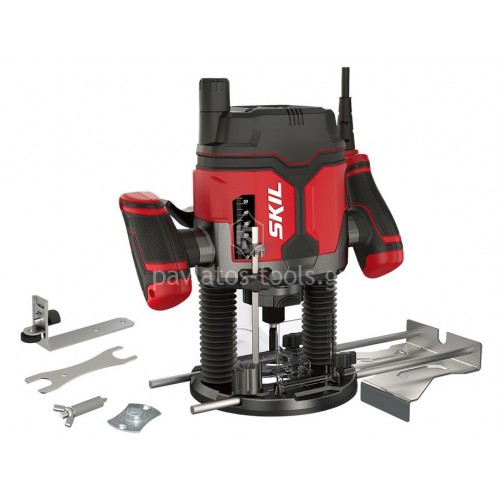

Η δεύτερη φετινή εργαλειοπαραλαβη.
Το ρουτερ που ηθελα για κατω απο τον παγκο.
Πηγα στον Παυλατο και το πηρα.
Με την εργαλειοκουβεντα ξεχασα να ζητησω τιμολογιο και την ψιλοπατησα καθως δεν μπορουσε να γινει αλλαγη σε αποδειξη.
Κριμα αλλα τι να κανουμε....
Ωραιο εργαλειο με φωλιες 6, 1/4" και 8 χιλιοστα. Ωραια κινηση στον αξονα του καθως και σωστη μικρομετρικη ρυθμιση που θα βοηθησει τα μεγιστα στην θητεια του σαν ρούτερ παγκου.
Κυρ. η μικρομετρική ρύθμιση για κάτω από τον πάγκο δεν είμαι σίγουρος ότι θα χρησιμεύσει πολύ.
Εγώ τότε που το έφτιαχνα είχα καταλήξει σε αυτή την λύση που μου φάνηκε η πιο σίγουρη και ασφαλής.
Δες προς το τέλος στο σχόλιο εκεί που αναφέρομαι στο ανεβοκατέβασμα του ρούτερ.
https://avclub.gr/index.php?threads...yter-kataskeyi.150497/page-24#post-1058551556
Ευχαριστώ Νικολα.
Για την μικρομετρικη ρυθμιση θελω να πω πως το κλειδωνεις στο περίπου να ξεμπερδεψεις με τα ελατήρια που σε σπρώχνουν και μετα εχεις ενα χιλιοστο πανω κατω να παιξεις ευκολα με τον μοχλο.
Αν και μαλλον θα επιστρατευσω εναν γρυλο αυτοκινητου που εχω φιλε.
Όπως και να το υλοποιήσεις καλό είναι όταν τελειώνεις με την ρύθμιση του ύψους κάθε φορά πριν κόψεις να το κλειδώνεις με την ασφάλεια του γιατί αν βρει αντίσταση όταν δουλεύει ...ρόζο ή κάτι άλλο μπορεί να υπερνικήσει την δύναμη των ελατηρίων που το σπρώχνουν προς τα κάτω να πηδήξει προς τα επάνω και να κάνει τοπικά ζημιά στο ξύλο που επεξεργάζεσαι.
Κάτι τέτοιο μου έχει κάτσει στο μυαλό γι αυτό εγώ το κλειδώνω πάντα.:cool:
Reactions: enduras1
Νίκο, το ρούτερ του Κυριάκου κλειδώνει με τα γρανάζια της μικρορύθμισης, οπότε αποκλείεται να πηδήξει. Δεν ξέρω όμως μήπως αλλάζει κατά λίγο η ρύθμιση από κραδασμούς όσο δουλεύει - να γυρνάει δηλαδή λίγο-λίγο το κουμπί ύψους από μόνο του (το έχω πετύχει αυτό στο δικό μου σε φάσεις που το ξέχασα ξεκλείδωτο). Θα μας πει όταν το δοκιμάσει να ξέρουμε.
Reactions: enduras1

Κυριάκο, η ρύθμιση ύψους μπορεί να γίνει και από την πλευρά της βάσης με αλενόκλειδο; Αν ναι, τότε βολεύει πολύ για παγκορούτερ!
Δεν ισχύει αυτό. Κάλλιστα μπορούσε να ακυρώσει την απόδειξη και να κόψει τιμολόγιο.
Οχι δυστυχως και αν συνέβαινε αυτο θα ηταν τελειο.
Μπορεί να συμβεί αυτό οι κραδασμοί είναι δυνατοί εμένα μου μετακινούσε τον φράχτη του ρούτερ που ήταν πιασμένος με δύο σφικτήρες στον πάγκο και αναγκάστηκα και έκανα πατέντα με βίδα.
https://avclub.gr/index.php?threads...yter-kataskeyi.150497/page-27#post-1058621764
Νίκο αυτό να το κοιτάξεις, δεν είναι νορμάλ. Μπορεί να σημαίνει κακής ποιότητας κοπτικό (κακά ζυγοσταθμισμένο) ή ξέρω 'γω θέμα με το κόλετ. Θέλει πολύ κραδασμό για να φύγει σφιγκτήρας.
Υπάρχουν δωρεάν εφαρμογές για smartphone που μετράνε δονήσεις (ψάξε για vibrometer) - κατέβασε καμία και παίξε λίγο να δεις μήπως πρέπει να πετάξεις κάνα κοπτικό. Προσωπικά είχα θέμα με τα μεγάλα σε όγκο κινέζικα και επίσης με μια επέκταση του κόλετ. Ακόμα δεν έχω καταλήξει κάπου, απλά τα αποφεύγω.
