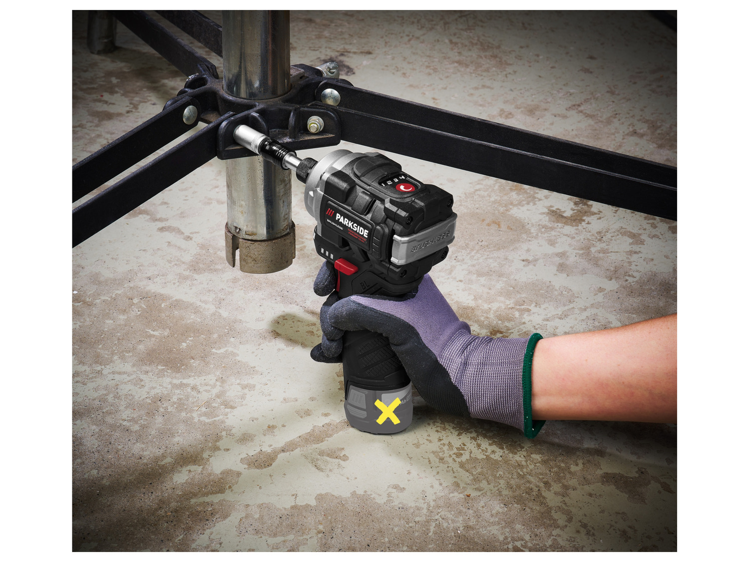

Σημερινη παραλλαβη εποιτα απο 35 μερες παραγελειας ενα 12v παλμικο της Parkside απο το Πολωνικο Lidl.. στα 52 ευρω συνολικα(189zl = 44,50 ευρω +7.5 ευρω μεταφορικα)..
Μια μπαταρια 5ah απο Kormernass στα 25 ευρω.....
Aπαντηση για το πως εφτασε στα χερια μου 100% δεν μπορω να την δωσω...απλος ειναι αγορα ντοπιου απο εκει,εκ νεου δοσιμο σε αλλον που το πηγε σε μεταφορικη μεσο γνωστου,και απο εκει η μεταφορικη για εισαγωγη Ελλαδα...και απο κει σε αλλον για να φτασει στα χερια μου...!!!Αστα να πανε...!!!Δεν νομιζω να το ξανακανω....!!!!Σε περιπτωση εγγυσης υπαρχει ο τροπος να το αποστειλουμε αλλα ειναι διαδικασια....αλλα ας ελπισουμε οτι δεν θα εχουμε θεμα....
Για την μπαταρια τα πραγματα ειναι πολυ πιο ευκολα...κανονικα εγγραφεσαι και παραγγελνεις..Το αναφερω γιατι ημουν δυσπιστως για το site και εποιιτα απο προτροπη φiλου που εκανε την παραγγελεια ηρθαν κανονικα....και μαλιστα δεν μας εβγαλε και μεταφορικα...θεωρω οτι η 5αρα Performance αξιζει σε αυτα τα χρηματα...
Τον μικρον διαστασεων πλαστικο βαλιτσακι πολυ περιποιημενο και ανθεκτικο και το 12v παλμικο ενα λιλιπουτιο εργαλειο και η μπαταρια ειναι της νεας σειρας Performance..
Ως πρωτη επεξεργασια χει 4 ταχυτητες και το συμαντικο ολων ειναι οτι κραταει στην μνηνη την ταχυτητα που εχεις πατησει τελευταια φορα..πραγμα που σ εκανενα αλλο παλμικο η μπουλονοκλειδο δεν εχω συναντησει..

Το μονο που θα αρκεστω να πω ειναι οτι η μαχη με το 12v Gdr της Bosch θα εχει ενδιαφερον...
