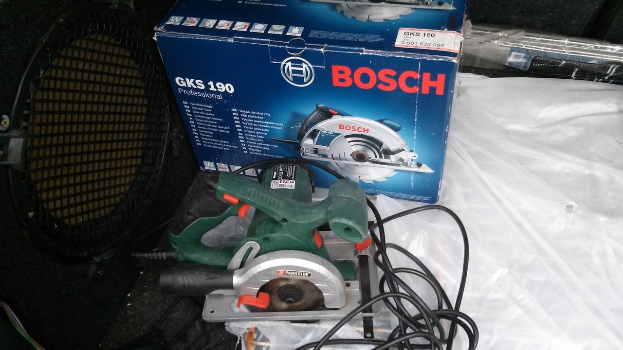

Και που λέτε, εκεί που καθόμουν στο αμάξι μου ήσυχα κι ωραία χθες το βράδυ κατά την αλλαγή της ημέρας, ένας μουσάτος μου χτυπάει το τζάμι.
- Φίλε έχω καλό εργαλείο, σε ενδιαφέρει?
Για να μη πολυλογώ, έφυγα με αυτά:
Τα εργαλειάκια δείχνουν σε άριστη κατάσταση. Βαγγέλη μου χάρηκα πολύ για τη γνωριμία, να είσαι πάντα καλά! -bye-
Μεγεια! Τωρα περιμενουμε κρας τεστ των δυο εργαλειων. Να αξιζει τα λεφτα του το gks190:idea:
