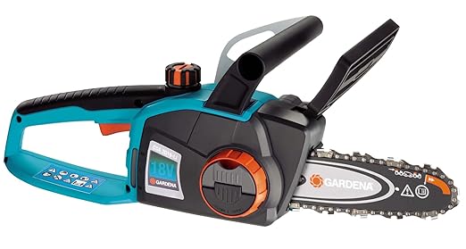

Hρθε σημερα το αλυσοπριονο μπαταριας (18v, 2.6Ah) της Gardena με 20εκ. λαμα. Κοβει ανετα μεχρι 20εκ. κορμο λενε τα specs. Zυγιζει κατι παραπανω απο 3 κιλα!
(Προσωπκα εχω κοψει με δαυτο κορμο πευκου ~30εκ σε σπιτι φιλου).
Αυτο που θελω να τσεκαρω ειναι η διαρκεια της μπαταριας 2.6Α υπο συνεχη λειτουργια και σε κορμους >10 εκατοστων.
Τα specs λενε οτι μπορει να κοψει 80 κορμους διαμετρου 8εκ. με μια φορτιση. Αυτο μου φαινεται λιγο too good to be true, αλλα αν ειναι ετσι θα αξιζει τα λεφτα του με το παραπανω.
Μιας και δεν ειμαι σπιτι, θα αναλαβει ο πατερας μου να το δοκιμασει για μενα :))
http://www.kentrovidas.gr/showprod.php?id=6976
Το Επαναφορτιζόμενο αλυσοπρίονο GARDENA CST 2018-Li είναι ένα ισχυρό, εύχρηστο αλυσοπρίονο, που μπορεί να κόψει με ευκολία ξύλα διαμέτρου έως 20 cm. Με την επαναφορτιζόμενη μπαταρία ιόντων λιθίου 18 V / 2,6 Ah, δεν χρειάζονται καλώδια. Το υψηλής απόδοσης αλυσοπρίονο μπορεί να κόψει εύκολα 80 κορμούς διαμέτρου οκτώ εκατοστών. Το τέντωμα της αλυσίδας γίνεται εύκολα, χωρίς εργαλεία. Με λίγα μόλις βήματα, μπορείτε να τεντώσετε την αλυσίδα: απλώς ελευθερώστε την ασφάλεια της λάμας, τεντώστε την αλυσίδα και ασφαλίστε ξανά τη λάμα - έτοιμοι. Για την ασφαλή λειτουργία, υπάρχει η λειτουργία "Γρήγορη διακοπή". Αυτή η λειτουργία διασφαλίζει ότι η αλυσίδα θα σταματήσει μέσα σε 0,15 δευτερόλεπτα, αποτρέποντας έτσι τραυματισμούς από την εν λειτουργία αλυσίδα. Το Αλυσοπρίονο GARDENA CST 2018-Li διαθέτει άνετη λαβή για ασφαλές κράτημα σε οποιαδήποτε θέση κοπής. Το αλυσοπρίονο είναι έτοιμο για χρήση, εφόσον παραδίδεται με το λάδι για την πρώτη χρήση.
Πρακτικό: ελέγξτε εύκολα και γρήγορα τη στάθμη του λαδιού από το παράθυρο

εξαιρετικο! καλοδουλευτο!!! αν και προτιμω τα βενζινοκινητα στο θεμα αλυσοπριονο.
Re: Tι παραλαβαμε σημερα..
Eυχαριστω!
Σωστος, τα βενζινοκινητα ειναι το real thing στα αλυσοπριονα.
Ομως ολα τα αλυσοπριονα, βενζινα, ρευματος, μπαταριας εχουν τον σκοπο τους και τις ιδανικες τους χρησεις.
Για τα αλυσοπριονα μπαταριας ειναι καλο να γνωριζει κανεις τους περιορισμους τους και φυσικα τον ακριβη λογο/σκοπο που το αγοραζει. Αλλιως θα πανε τσαμπα τα λεφτα :))

πολύ καλό φαίνεται και σε καλή τιμή! Καλορίζικο! Παίρνει και μεγαλύτερη λάμα; Αν και τα 20εκατοστά ειναι μια χαρά
Τωρα πριν λίγο είχα ανέβει στο πατρικό μου και έκοβα με αλυσοπρίονο 15έτιας σίγουρα, B&D made in england.. Αέρα τα έκοβε το πεύκο.

Αλλά, όπως λέει κι ο Μιχάλης, αν δεν ξέρεις τι να περιμένεις απ´αυτά θα σιχτηρίσεις... Αν έπαιρνα ποτέ ένα τέτοιο θα είχα τουλάχιστον 2 μπαταρίες. Έστω κι αν πήγαινα να κόψω 2-3 κλαριά... Έτσι, για ασφάλεια.
Με το KEO των 10,8 V της BOSCH και, ακόμα και full φορτισμένο, όποτε το χρησιμοποιώ τρέμει η ψυχή μου. Και δυστυχώς, σ´αυτό και σ´όλα όσα έχουν ενσωματομένη τη μπαταρία, δεν έχεις επιλογές για εφεδρική. Το φορτίζεις κι όσο αντέξει.

Mπαμπη το ΚΕΟ το εχω τσεκαρει πολυ καλα.
Με πληρως φορτισμενη μπαταρια, αν κοβεις συνεχως στο μαξιμουμ πλατος κοπης, δηλαδη κλαδια 8 εκατοστων, διαρκει γυρω στα 16 λεπτα.
Αν κοβεις παλι συνεχως, αλλα μικροτερες διαμετρους, διαρκει απο 20 εως 25 λεπτα. Νοt bad θα ελεγα.
