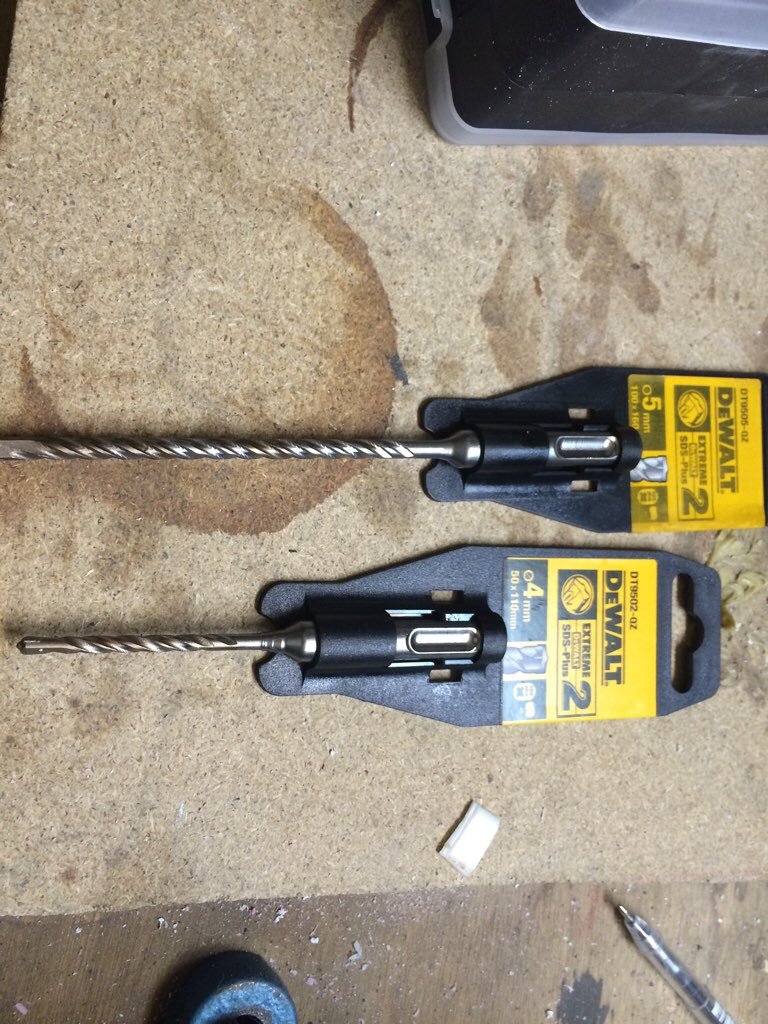

Γιατί μόνο μπετόν, κάνουν και για τοίχο. Για να βάλεις ένα ούπατ για παράδειγμα.
Για να κρεμάσεις ένα κουρτινόξυλο, ή ένα ρολόι τοίχου, τι βίδα βάζεις; Πας πράκτικερ, παίρνεις αυτά τα πακετάκια που έχουν 10 βίδες και 10 ουπάτ μέσα, και κάνεις την δουλεία σου. Αυτά θέλουν τρυπάνι 4 ή 5... :smile:
Εγω ολα τα κουρτινοξυλα τα εβαλα με 6αρι ουπα και για το ρολοι ενα απλο καρφακι...
Κουρτινοξυλο με ουπατ 4 αν κρεμασεις ειναι σχεδον βεβαιο πως οταν τραβηξεις την κουρτινα θα σου βεσει στο κεφαλι.
Απο νο 6 και πανω.
Τωρα για ενα ρολογακι τοιχου παιζει.
Αλλα νο 4?

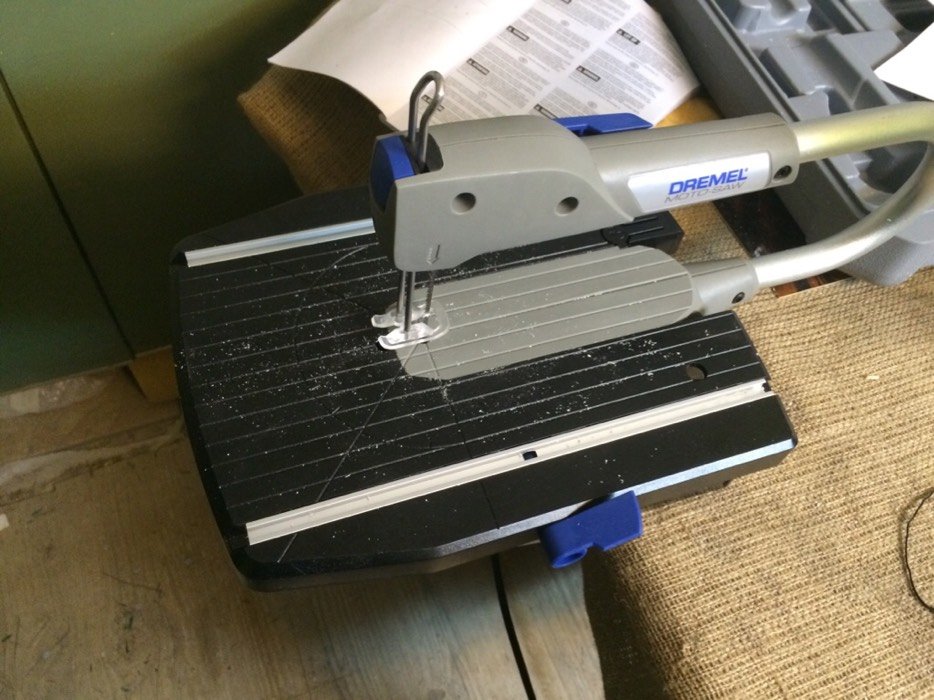

Σεγα Dremler και τρυπανακια
Έγινε μια πρώτη δοκιμή σε πλεξιγκλάς
Χειρουργικής ακρίβειας κόψιμο
Με γεια η dremel. Μικρη στο ματι αλλα βγαζει δουλεια, με υπομονη. Προσεχε μονο μην ζορισεις τις λεπτες λαμες για μεταλο και Plexiglas. Κοβουν πολυ ωραια και καθαρα αλλα σπανε για πλακα. Οι νορμαλ, που βγαινουν και σε πλαγιες , ειναι "σκυλια" παντως.
Το πρόβλημα που βλέπω ειναι ότι κανει τόσο λεπτή κοπή στο πλεξιγκλάς που μόλις ζεσταθεί η λάμα το πλεξιγκλάς ξανά κόλλα μόνο του..
Για την ώρα πάω σιγά σιγά την κοπή αφενός για να μην το ζορίζω αλλά και για να εχει λιγότερη τριβή και θερμοκρασία..
Σκέφτηκα να ψεκάζω με νερό το πλεξιγκλάς γιατί ειναι ενοχλητικό το κόλλημα..
Κάποια άλλη ιδέα?

Βαλε μια σκουπα απο κατω να τραβα αερα. Πιστευω θα βοηθησει στην ψυξη γιατι στην ουσια τραβαει αερα απο την μικρη τρυπα της λαμας. Θα σου ελεγα να βαλεις κατι να φυσαει αερα αλλα θα σου ερχονται στο προσωπο τα ροκανιδια...

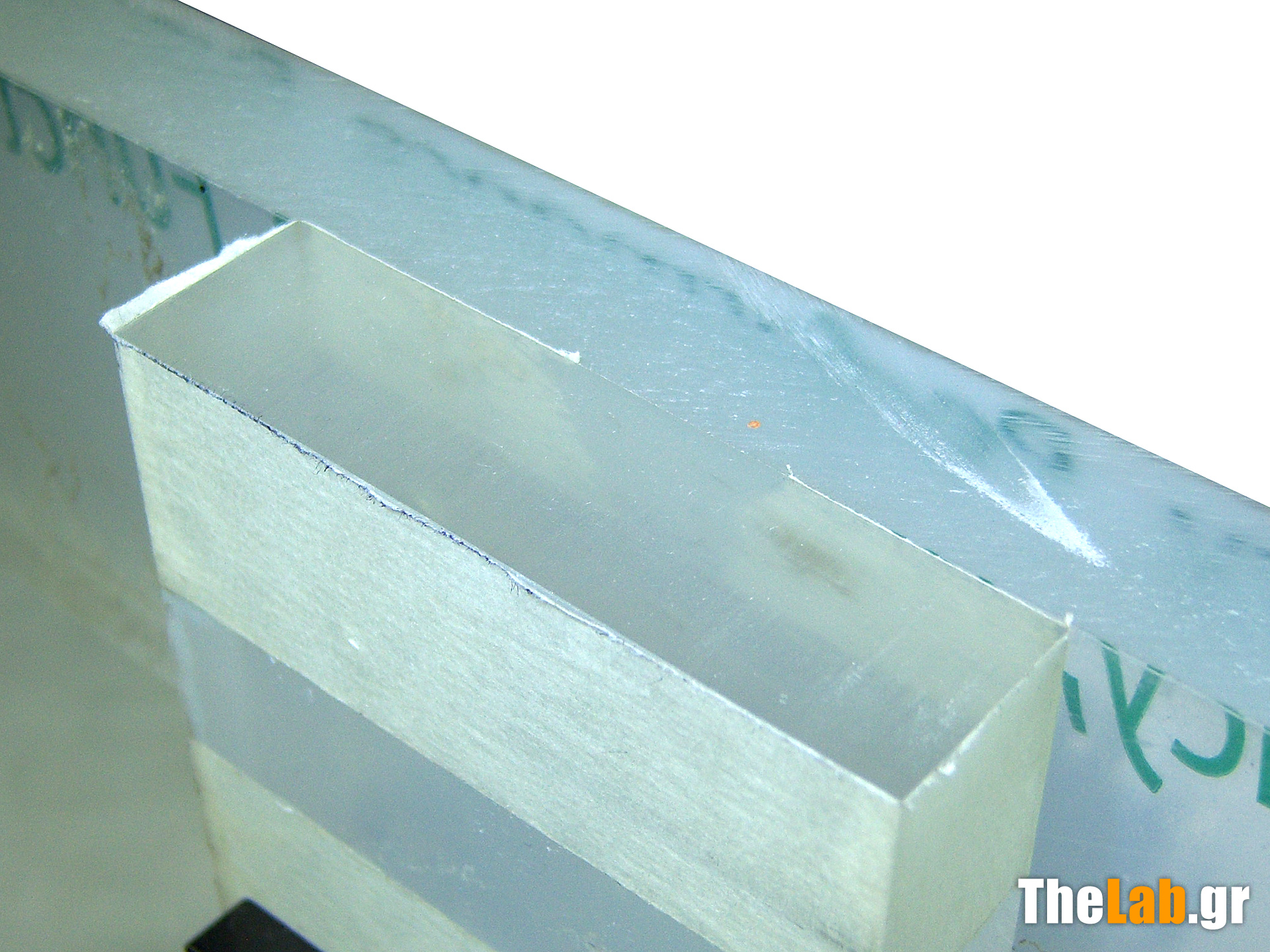

Δε μπορεί να μην έχει πριονάκι για πλαστικά. Όπως και στη κοινή σέγα η Bosch έχει βγάλει ειδικές λάμες για Plexiglass και το αφήνουν γυαλί σε σχέση με το πως το κόβει τροχός (δανείζομαι τις φωτο απο ένα γνωστό μου)
http://www.thelab.gr/gallery3/var/a...agonia-tis...segas/100_9220s.jpg?m=1362816494
http://www.thelab.gr/gallery3/var/a...sagonia-tis...segas/100_0486.jpg?m=1381855627
H MS52 ειναι για πλαστικο και καλη κοπη σε ξυλα. Η MS53 για λεπτο μεταλλο. Εγω παντως τα καλυτερα αποτελεσματα τα πηρα με την MS53 σε plexiglas...
http://www.dremeleurope.com/gb/en/dremel®moto-sawfinewoodcuttingsawblade-517-ocs-p/
Θα δοκιμάσω και θα σας κω εντυπώσεις... Θελω να κόψω γράμματα στο plexiglass και πρέπει οι κοπές να ειναι τέλειες..

Εχει δίκιο ο Κυριάκος γιά τά ούπατ,4 mm ούπατ θέλει 2 mm μεχρι το πολύ 3 mm βίδα καί δέν κάνει γιά κουρτινόξυλο,καί δύσκολα βρίσκει κανείς ούπατ κάτω απο Νο 5
Μονο κατι κινεζιες που συμπαραδιδουν βιδες και βυσματα για τη τοποθετηση θελουν τεροια τρυπανια. Καθως 5αρι ζητουσε και ενας ρυπος σοβατεπι που ειχα βαλει παλιοτερα σε μια τοποθετηση laminate.

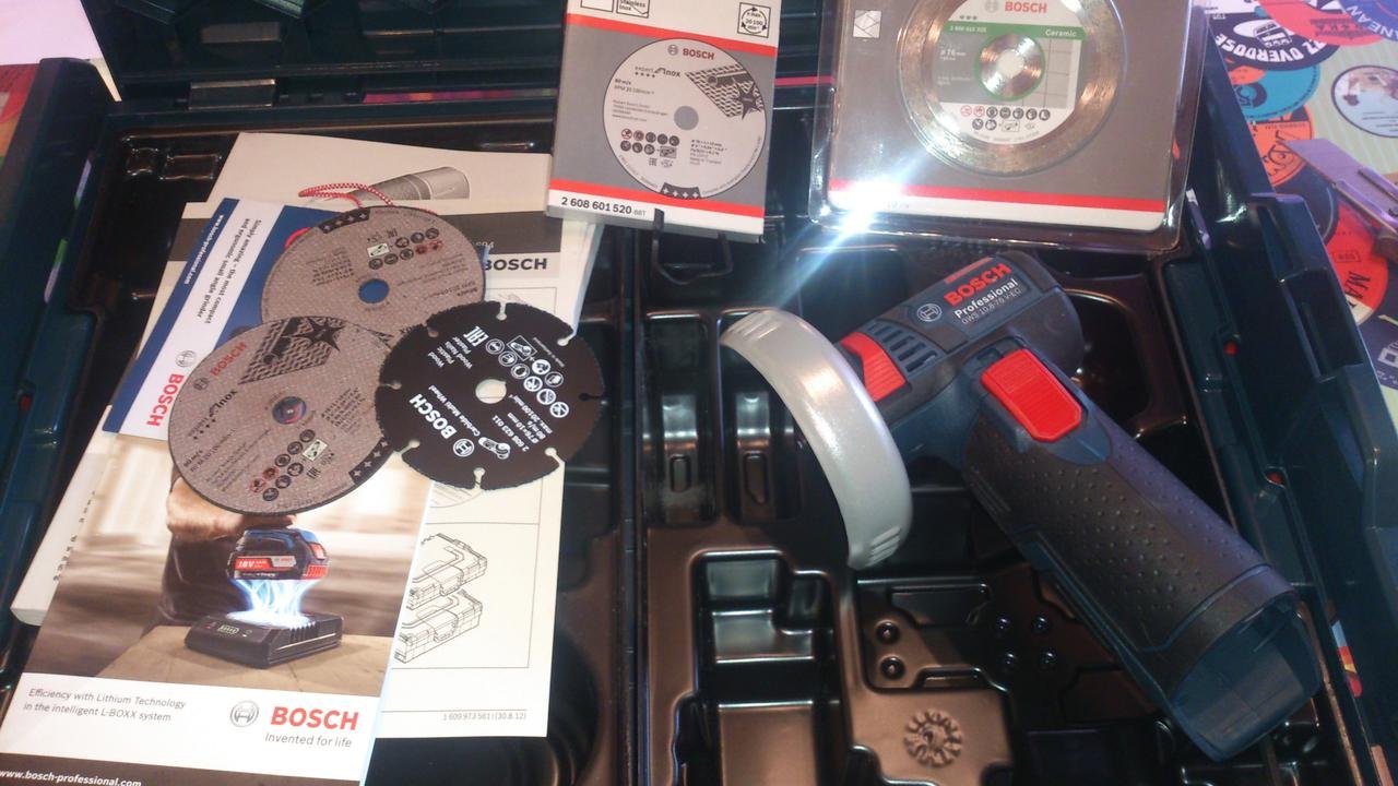

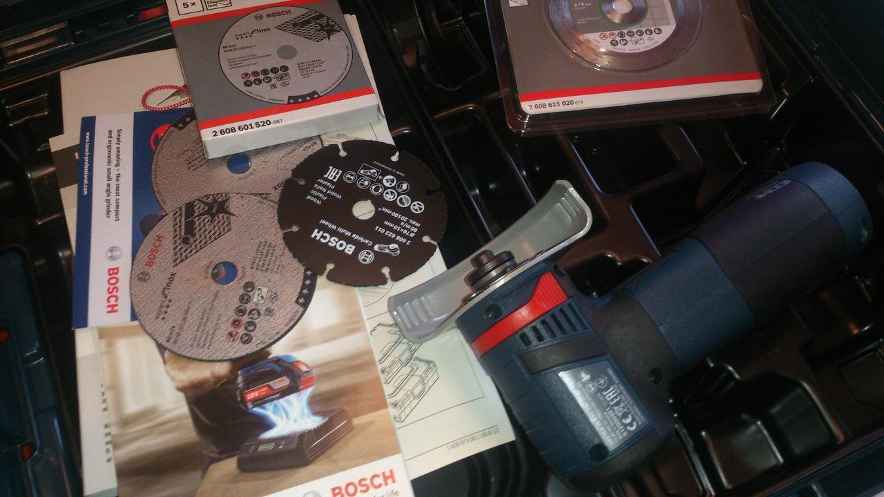

Μετά από 1 1/2 μήνα καθυστέρηση (!!!!) παρέλαβα μόλις τώρα...:turtle::turtle::turtle:
Πρώτη εντύπωση: απιστευτα μικρό και ήσυχο... Δοκιμές το Σ/Κ
Καλορίζικα καί καλοδούλευτα φίλε Amsen (Aντώνης άν θυμάμαι ?)
10,8 v γωνιακός τροχός,ο πρώτος στήν Ελλάδα μιλάμε,όποτε μπορέσεις ανέβασε review
