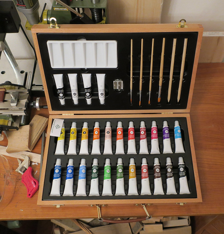

Παραλαβη απο το αγαπητο Lidl μιας ομορφης ξυλινης κασετινας! Σκεφτομουν να φτιαξω αλλα ηρθε τσαμπα με τα χρωματα :))
Αλλου θα παν τα χρωματα και αλλου το καλοφτιαγμενο κουτακι που θα φιλοξενησει ειτε λιμες ειτε γυαλοχαρτα ειτε και τα δυο αν γινει καλη διαμορφωση και διαρρυθμιση!
Το βαθος του κουτιου ειναι 2.5+2.5 εκατοστα και χωραει ανετα 10 σετ γυαλοχαρτα ολων των grit κομμενα καταλληλα, 2 σετακια μινι λιμες, και μπολικα συναφη.
Και εγω αυτα τα κουτακια κυνηγαω περισσοτερο Μιχαλη!!!
Merci guys!
Tην κασετινα την πηρα για το ξυλινο κουτι κυριως και οχι για τα χρωματα. Αν και τα χρωματα αυτα τα ακρυλικα δεν πανε χαμενα, τα χρησιμοποιω για να βαφω τις μικροκατασκευες.

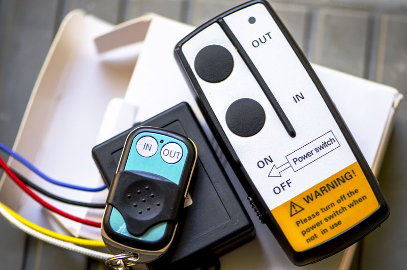

Ηλθε το τηλε-control. Πρόκειται για τηλεχειρισμό 12V για 2 διακόπτες (In/Out). Μπαίνει στον ρελέ πχ βαρούλκου ή εργάτη αυτοκινήτου. Μεχρι τα 30 μέτρα δουλεύει τέλεια. Κόστος 5

Kαλοριζικο Κωστα! Σε τι απ'ολα θα το χρησιμοποιησεις?

Με το Remote control χειρίζομαι τον εργάτη της άγκυρας στο σκάφος. Οσοι ξέρουν έστω και λίγα πράγματα από σκάφη, ο τηλεχειρισμός της άγκυρας είναι απίστευτα ουσιαστικό θέμα. Το συγκεκριμένο μαραφέτι, τραβά ελάχιστα Amber αφού δουλεύει επάνω στο ρελέ (όταν ο εργάτης ανεβάζει μέχρι και 80A)
