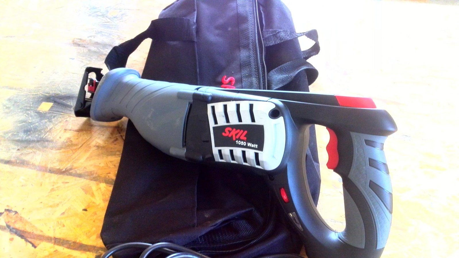

Tι παραλάβαμε σήμερα..
Καλορίζικα όλα σας τα αποκτήματα κύριοι.

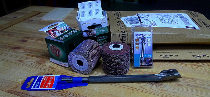

Πρωινη παραλαβη αναλωσιμων.
2 κυλινδρικα γυαλοχαρτα 120grit για το τριβειο της bosch, ενα κοπτικο για το ρουτερ Trio της Dremel και ενα SDS καλεμι για λουκια.
