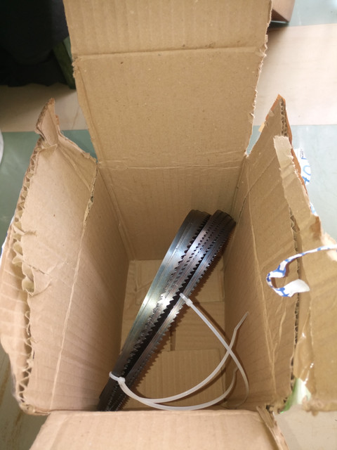

Σημερινή παραλαβή μαύρων κορδελων από troxeioshop.gr
upload picture
Μας έτυχε και μία στραβή αναφορικά με το μήκος (κόψανε στα 2.4 αντί για 2240) που τους είπα και μου είπαν να τις στείλω πίσω με δική τους χρέωση μεταφορικών.
Μέσα σε μία μέρα είχα σωστά κομμένες κορδέλες, και επειδή πλήρωσα ένα πεντάευρο στην επιστροφή με το κτελ (δεν υποστηρίζουν πληρωμή από τον παραλήπτη) μου δώσανε και μία 10άρα στα ίδια μέτρα ίδιας ποιότητας!
Εξαιρετικοί!!!
