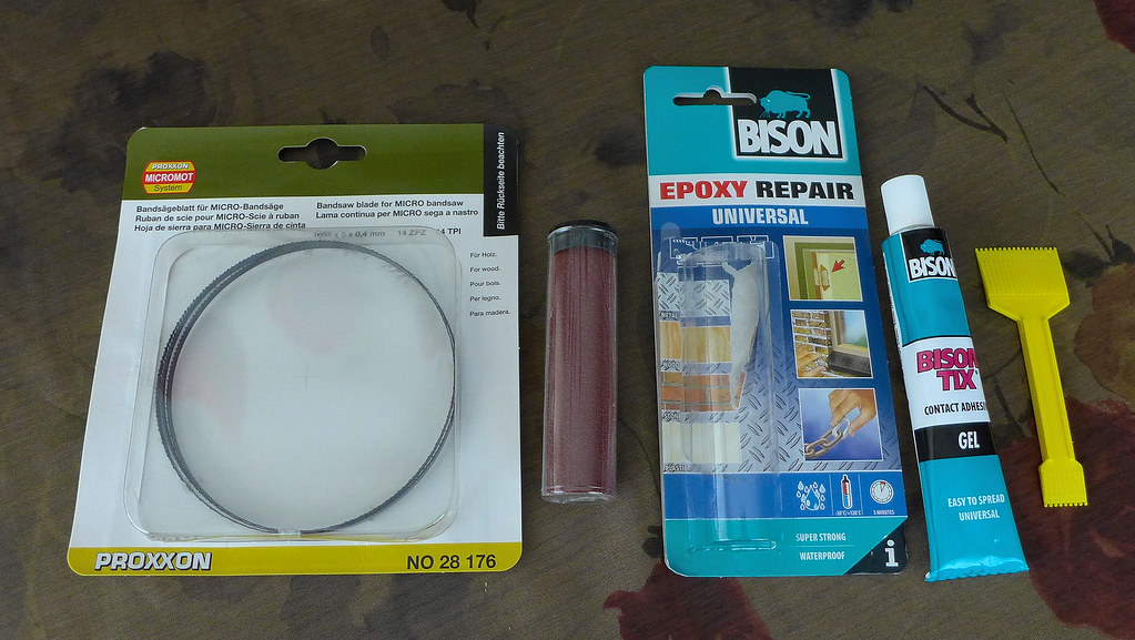

Mια παραγγελια απο το κεντρο βιδας.
Βενζινοκολλα τζελ, εποξικος στοκος και την κλασσικη κορδελιτσα Proxxon με 13.5 ευρω, καλη τιμη για Ελλαδα!

Κάποιος μού έχει αναφέρει ότι οι πριονοκορδέλες Proxxon οι φτηνές τών 13-15 ευρώ δέν είναι τόσο ποιοτικές,σάν αυτές τών 25 ευρώ,δέν ξέρω άν ισχύει ή όχι.
Να σαι καλά Γιώργο-bye-
Kαλοδούλευτα Μιχάλη
Υπαρχουν διαβαθμισεις στις κορδελες τις proxxon.
Yπαρχουν οι κανονικες, οι bimetal (καλυτερο ατσαλι αλλα πιο μεγαλη σε πλατος (6μμ) και πιο παχια κορδελα για μεταλλα κυριως) και οι diamont γυρω στα 100 ευρω για κοπη πετρας και γυαλιου.
Μεγειά τα αναλώσιμα Μιχάλη
Ο εποξικός στόκος που χρησιμοποιείται ; είναι δύο συστατικών όπως και οι κόλες ή όχι ;
Ναι ειναι δυο συστατικων ο εποξικος στοκος Γιωργο οπως ακριβως και οι αντιστοιχες κολλες.
Γενικα μιλωντας, ειναι σαν πλαστελινη, κοβεις με το μαχαιρι οση ποσοτητα θες και την πλαθεις μεχρι να γινει ομοιομορφο το χρωμα. Οι χρησεις ειναι παρα πολλες.
Η διαφορα του απο την κολλα ειναι οτι μπορει να κλεινει τρυπες/ρωγμες αλλα και να πλαθεται σε οτι σχημα θες για να επιδιορθωσεις, να δημιουργησεις η/και να αναπλασεις ενα κομματι που εχει σπασει.
Χρησιμοποιειται πολυ και στον μοντελισμο για να φτιαχνεις διαφορα μικροαντικειμενα οπως ακριβως με την πλαστελινη.
Υπαρχουν εποξικοι στοχοι πιο εξιδεικευμενοι για διαφορα υλικα και με διαφορετικο χρονο στεγνωματος απο λιγα λεπτα μεχρι και μια ωρα. Μεσα σε αυτο τον χρονο μπορεις να τον διαμορφωσεις.
Ο συγκεκριμενος στοκος Universal της Bison στερεοποιειται μεσα σε λιγα λεπτα. Eνας αλλος στοκος που χρησιμοποιω ειναι ο Milliput που στεγνωνει πιο αργα https://www.milliput.com/howto.html
Εγώ χρησιμοποιώ τον milliput σαν διακόσμηση ή σαν στόκο σε ρωγμές στο ξύλο με πολύ καλά αποτελέσματα.
