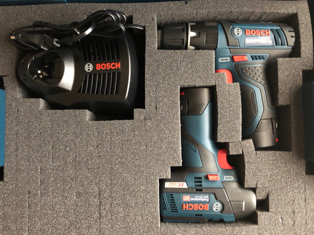

Tι παραλάβαμε σήμερα..
Αν και η παραλαβή δεν είναι σημερινή, σήμερα πάρθηκε η απόφαση να παραμείνουν...
Θα επανέλθω !!
Έτσι με αφρώδες ήρθαν; Ήξερα ότι το l-boxx έχει και τα αντίστοιχα inserts.
Στάλθηκε από το MotoG3 μου χρησιμοποιώντας Tapatalk
Όχι, το καθένα ήρθε στο L-boxx του. Το “facelift”. Με τα δικά του inserts το καθένα. Αλλά συνδυάζοντάς τα σε ένα L-boxx με τα inserts των εργαλείων δεν έμενε χώρος για φορτιστή κτλ. Υπάρχει κι ένα insert μισό παλιότερο νομίζω που τα παίρνει μαζί έτσι όπως τα έχω βάλει το ένα ανάποδα από το άλλο αλλά βαρέθηκα να το ψάξω και κυρίως με τον αφρό μ αρέσει περισσότερο και νομίζω είναι καλύτερα προστατευμένα.
Ευτυχώς πήρα και δεύτερο. Δεν μου πολύ αρέσει έτσι. Θα αφήσω δυο σειρές από την εξωτερική πλευρά για να μη “λυγίζει” και για μεγαλύτερη προστασία.

Το αφρώδες δείχνει να ταιριάζει κανονικά. Δεν ξέρω αν βγει άλλο διαφοροποιημένο. Το σετ με τα κουτάκια πάντως αν και ταιριάζουν τα κουτάκια στο πάτωμα δεν ταιριάζει το αφρώδες που μπαίνει στο καπάκι για να τα κλείνει...

Καλά ο αφρός δεν μπήκε για την προστασία. Μπήκε για να χωρέσουν όλα σε ένα L-boxx χωρίς να κοπανάνε και να ανακατεύονται κι επειδή το βρίσκω πιο καλαίσθητο από τα πλαστικά ένθετα. Και χύμα μέσα στο κουτί δε θα πάθουν κάτι, είμαι σίγουρος.

Ο αφρός συγκρίνοντας τον με χύμα ναι είναι ακριβός. Εγώ αναφερόμουν σε τιμές Amazon - eBay σε σχέση με το ελληνικό κατάστημα.
Δεν είναι απλώς ένα κομμάτι αφρώδους. Είναι pre-cut, νομίζω φαίνεται, πράγμα που διευκολύνει πολύ στα ανοίγματα των κενών.

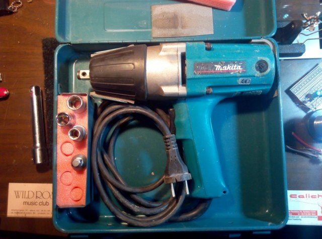

Για αυτη τη δουλεια χρησιμοποιω αφρωδες πολυαιθυλενιο συσκευασιας πιο φτηνο (ή και τζαμπα) απο το foam, σχεδιαζεις πρωτα σε ενα χαρτι ή απευθειας στην επιφανεια και κοβεις με κοπιδι.
Να εδω μια ευκαιρη φωτο με τη θηκη που εφτιαξα για τα καρυδακια του μπουλονοκλειδου
[ Deathlok πολυ ομορφη η κατασκευη σου, αλλά η πολυστερινη εχει πολυ κοπο ]
