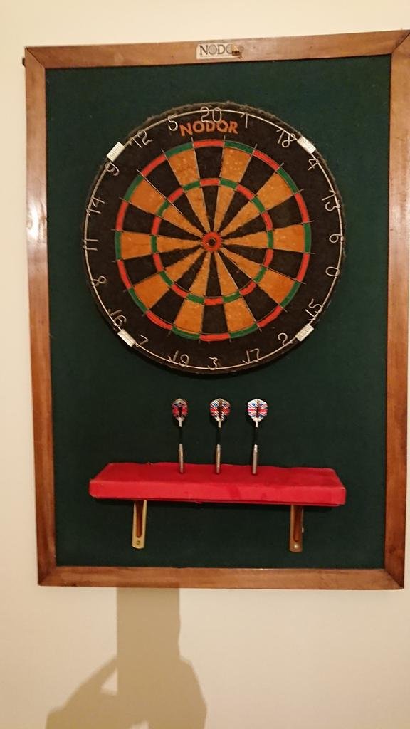

Ωωωωωωωραίος ο μάστορας !
Τώρα εμείς πρέπει να φτιάξουμε τον στόχο στον τόρνο δηλαδή ? !!!
το ταμπλο του στοχου οπως το ειχα φτιαξει πριν 45 χρονια
την εποχη που γινοντουσαν δυνατες μαχες
παραμενει σταθερο αλλα σε αλλο σπιτι πλεον
μαλλον χρειαζεται ενα καινουργιο με πορτακια
αλλα δεν υπαρχουν οι δυνατοτητες ...
