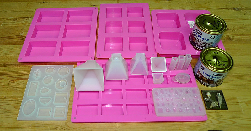

Παραλαβη πρωτης δοσης καλουπιων για υγρο γυαλι απο διαφορους πωλητες στο ebay. H δευτερη δοση ερχεται απο αμαζον γερμανιας.
Να δουμε τι θα πρωτοεγκλωβισουμε στα τοσα καλουπια :flipout:
Έχω παραλάβει & εγώ το υγρό γυαλί της Mercola αλλά δεν έχω προλάβει να ασχοληθώ καθόλου. Οι όποιες πληροφορίες σου (ειδικά για την αναλογία ανάμειξης) θα είναι ευεργετικές κυρ Μιχάλη.

Μιχάλη δεν υπάρχουν ποιο μεγάλα καλούπια ; 50cm ή και παραπάνω για να φτιάξεις κάτι με μεγάλη επιφάνεια ;
Aυτα ειναι τα μεγαλυτερα που βρηκα αλλα σιγουρα δεν χρειαζονται μεγαλυτερα.
Το υγρο γυαλι ειναι κυριως για κοσμηματα και αλλα διακοσμητικα εργα τα οποια ειναι μικρα σε διαστασεις.
50 εκατοστα καλουπι χρειαζεται 2-3 λιτρα υγρο γυαλι για να γεμισει, ισως και παραπανω αναλογα και το υψος το καλουπιου.
60:40 το γραφει και επανω!
Δυστυχως αυτο το 100:60 της Μercola μπερδευει λιγο την κατασταση σε σχεση με αλλες μαρκες (πολυ ακριβοτερες και σε μικροτερες ποσοτητες) που ειναι 1 προς 1 και μπορεις να κανεις μιγμα ευκολα, ακομα και με το 'ματι', χωρις ζυγαρια.
Στο δικο μας υγρο γυαλι πρεπει να βαλεις ενα ποτηρακι πανω σε μια ζυγαρια και να μηδενισεις το βαρος.
Μετα ριχνεις οσο υγρο γυαλι Α νομιζεις και βλεπεις τα γραμμαρια,. Μετα ριχνεις τον καταλυτη Β πολλαπλασιαζοντας σε ενα κομπιουτερακι την ποσοτητα σε γραμμαρια του υγρου Α που εριξες επι 0.6. Δηλαδη αν βαλεις 10γρ απο Α, πρεπει να βαλεις 10χ0.6=6γρ απο το Β.
Βεβαια το καλο ειναι να ξερεις εξ'αρχης ποσα γραμμαρια θελεις για μια κατασκευη.
Σε αυτη την περιπτωση, για παραδειγμα εαν μια κατασκευη θελει 12 γραμμαρια υγρου γυαλιου, πρεπει να υπολογισεις οτι θελεις 12χ0.625Α (7.5γρ) και 12χ0.375Β (4.5γρ).
Εγω ολα αυτα τα στοιχεια τα εχω γραψει πανω στα κουτακια. Δεν εχω καταληξει στο τι ακριβως συνεργα χρειαζονται και για την σωστη και ευκολη μιξη και για την χυτευση, ακομα και για το καθαρισμα των καλουπιων και εργαλειων.
Ολα αυτα θα τα τσεκαρω συντομα και θα τα περιγραψω.
