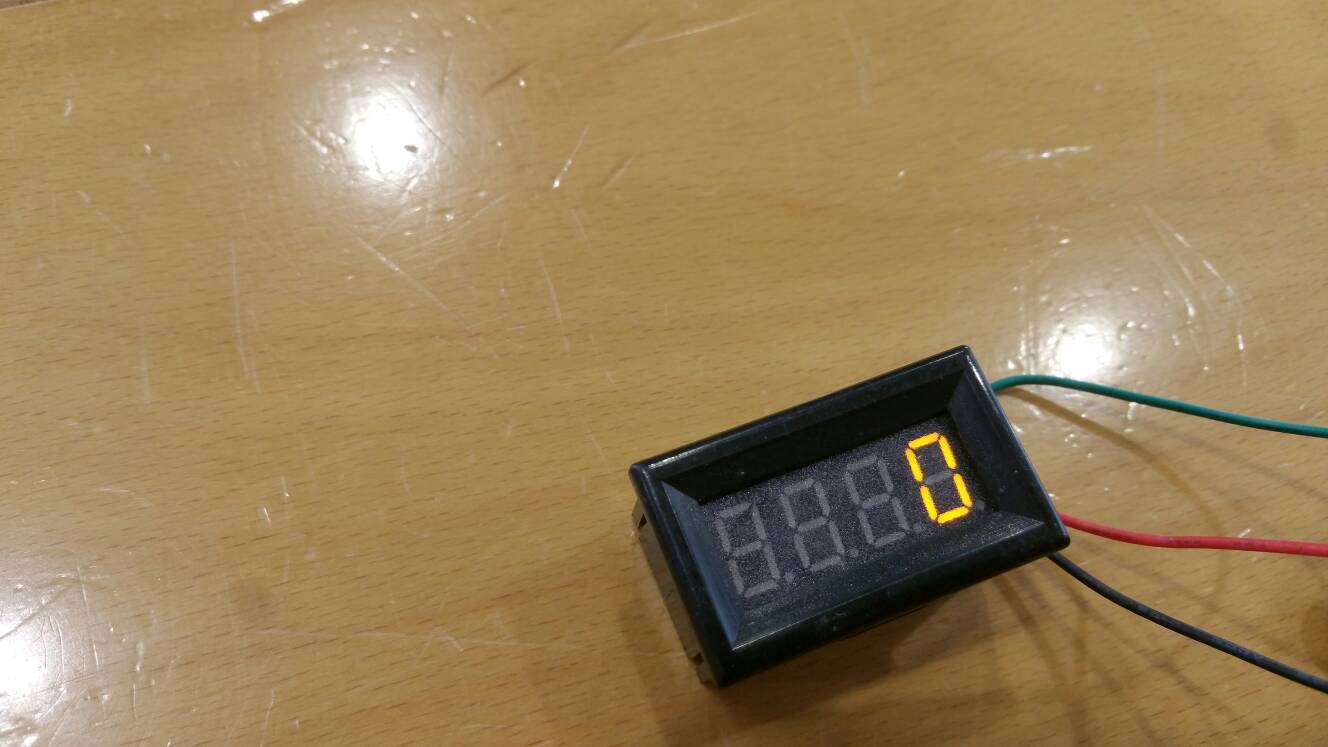

Τις τελευταίες 2-3 μέρες παρέλαβα μερικά πραγματάκια από Κίνα,Γερμανία και κάποιες αγορές από εδώ.
Ψηφιακό στροφόμετρο και NPN Sensor για το κολωνατο.

Καλοδούλευτα συνονόματε. Βάλε λινκ αν είναι εφικτό ειδικά για το αξεσουάρ του κολωνάτου (με ενδιαφέρει για τον τόρνο αν ταιριάζει να βλέπω τις στροφές του).
Ευχαριστώ πολύ συνονοματε!
Λοιπόν
Ο NPN SENSOR
https://m.alibaba.com/product/60559...Id=60559061809&redirect=1#show_specifications
Το ψηφιακό στροφόμετρο για κάποιο λόγο όταν πάω να αντιγράψω το λινκ το περνάει λάθος, ίσως επειδή είμαι από το κινητό.το βρίσκεις πάντως έτσι.
DC 12V 24V Tacho Panel Meter 0.36"
στο aliexpress.
Και τα τρυπανια κοβαλτιου
https://m.aliexpress.com/item/32812...00_0109&spm=a2g0n.search-amp.list.32812653062
Ελπίζω να βγούνε σωστά τα λινκ γιατί δεν ξέρω γιατί με παιδεύει σήμερα το κινητό.
Στάλθηκε από το SM-N910F μου χρησιμοποιώντας Tapatalk
Κώστα αν γράψεις στο YouTube "lathe tachometer" θα βρεις πολλά βιντεακια με αυτήν την προσθήκη που θες για τον τόρνο.Ο Sensor που πήρα και στον προτείνω,είναι ο NJK 5002c.αυτος δουλεύει μόνο όταν περάσει από μπροστά του ένα μαγνητακι και όχι οτιδήποτε άλλο υλικό που άλλοι σενσορες διαβάζουν. Άρα έχεις μεγαλύτερη ακρίβεια.το μαγνητακι τουλάχιστον από εκεί που τον πήρα δεν το είχε μαζί άρα αν δεν το αναφέρει ότι το έχει θες και ένα μικρό λεπτό.τωρα το ψηφιακό στροφόμετρο αφού το θες για τον τόρνο πάρε κάποιο πιο μεγάλο.εγω αυτό το πήρα για να το ταιριαξω εκεί που το έβαλα και να φαίνεται εργοστασιακό.για τόρνο θα έπαιρνα πιο μεγάλο.απλα να προσέξεις να γράφει ότι συνεργάζεται με NPN SENSOR.Η απλά στείλε μου πμ ότι και να θες να σε βοηθήσω.
Σε ευχαριστώ για την απάντηση. Αν χρειαστώ επιπλέον βοήθεια θα σε .......Pmενοχλήσω.
Δεν κανει τίποτα,γι αυτό είμαστε εδώ.
Ωραίο γκατζετάκι το ψηφιακό στροφόμετρο. Σκέφτομαι κι εγώ να πάρω, και μάλλον θα το κάνω και στο ξυλότορνο και στο μηχανουργικό.
Κώστα καλορίζικα και καλοδούλευτα τα κοκοψίνια σου... :grandpa:
Ευχαριστώ πολύ!
Στον τόρνο πιστεύω χρειάζεται και βοηθάει πολύ. Εγώ το έβαλα "έτσι για να βρισκόμαστε σε δουλειά'' αλλά και να ξέρω σε πια ταχύτητα έχω αφήσει τον ιμάντα.
