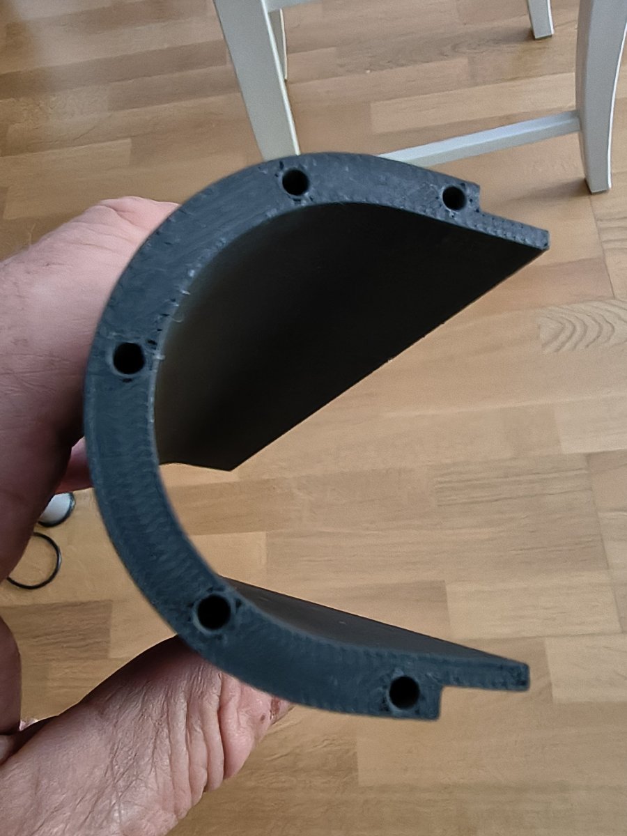

Η θήκη εχει μήκος 56εκ. οπότε για 2εκ. χρειάστηκαν 6 κομμάτια, 3 για το σώμα της, 3 για το καπάκι της. Το μεσαίο το τύπωσα 255χιλ, όρθιο, δηλ. στο όριο του ύψους που τυπώνει για να δω τι θα κάνει, και βγήκε άψογο με τα στηρίγματα του slicer. Το κόψιμο του μοντέλου στα 3 το έκανα στον slicer (qidi studio) με ενώσεις χελιδονοουράς στο καπάκι και με καβίλιες στο σώμα της θήκης.
Είναι τυπωμένο με pla matte της qidi (~16€/kg) και το αποτέλεσμα της ΜΑΤ υφής αισθητικά βγηκε πολύ "του γούστου μου".
