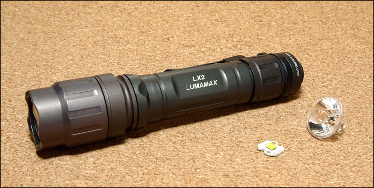

Surefire LX-2... Ο πραγματικα επιχειρησιακος φακος, με τον στιγμιααιο διακοπτη 2 σταδιων. Πατας (ή στριβεις) λιγο και εεις την χαμηλη σκαλα. Πατας τερμα και εχει την μεγαλη.
Ειναι θαυμα ηλκετρονικης φακων γιατι η κεφαλη παιρνει "σημα" απο μια αντισταση στο tailcap απο την αλλαγη ρευματος και ανεβαζει/κατεβαζει ισχυ αναλογα.
το πως ειναι και το πως θα γινει (νεο οπτικο και XPG3)

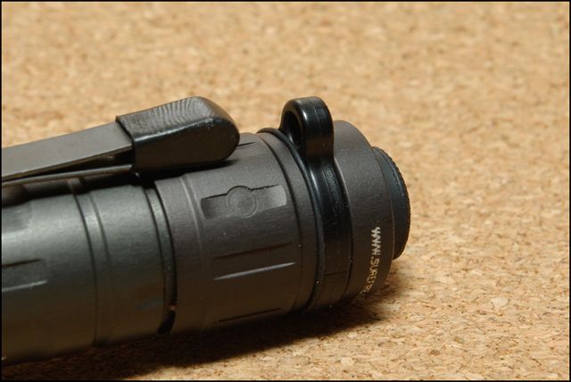

και μια μικρομετατροπη. θερμοσυστελομενο για να μην γρατσουνιεται το tailcap, και ενα oring στο lanyard ring για να μην γυρναει. Αν σφιξει πορει να βοηθησει να γυρισεις το tailcap με το ενα χερι
web-IGP3794.jpg~original
Καλοφωτιστος :p !
Θα κανεις καποια μετατροπη στον driver του φακου ? Αν οχι , θα σου προτεινα να πας σε xpl / xpl2 led ωστε να εχεις την μεγιστη δυνατη αποδοση με το ιδιο ρευμα .
ειναι χαζομαρα να βαλεις χερι σε αυτον ειδικα τον driver. υποβιβαζεις τον φακο σε κινεζικο.
ουτε το xml του παει. Σαν καθαροαιμος επιχειρησιακος πρεεπι να δινει εμφαση στο throw. οποτε η μονη επιλογη ειναι η σειρα xpG
εχω δοκιμασει και το XPL ΗΙ δνε χωρα στα οπτικα για xpG, και για dedoming ουτε συζητηση, δεν θα αντεξει ουτε να του πλησιασεις το οπτικο
Συμφωνω σε ολα εκτος το κομματι με το xp-l hi .
Το συγκεκριμμενο οπτικό που εχεις διπλα στο φακο (αν ειναι αυτο απο fasttech/kaidomain , στενης δεσμης 15° ? ) , συνεργάζεται πολυ καλα με xp-l hi και xp-l (δοκιμασμενα και τα δυο) , και μαλιστα με το xp-l hi εχει απιστευτο throw !
Τα xp-l hi δεν χρειαζεται να μπουν μεσα στην τρυπουλα του οπτικου , αλλα να τοποθετηθει το οπτικό πανω απο το led . Αν θυμαμαι καλα , το συγκεκριμμενο οπτικο εχει 4 "ποδαρακια" κατω , που μπορουν να πατησουν στην πλακετα του led χωρις να αφηνουν το οπτικο να παταει στο led .
οχι δεν ειναι τετοιο. εχει μονο στρογγυλη τρυπα. που θελει των αερα στις γωνιες του XPG.
αλλα για δωσε λινκ για αυτο που λές. Αλλα μονο αν ειναι απο 15μοιρες δεσμης και κατω.
