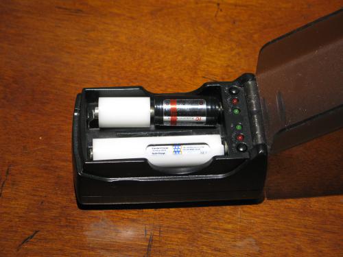

Σ ευχαριστώ απ οτι βλέπω όχι .
Φορτίζει μονο στα 3.7 v τις 14500/14650/17670/18500/18650/18700/22650/25500/26650.

Μαλλον, δεν ξερω, αλλα για να μην τις φορτιζει το voltage των μπαταριων αυτων θα ειναι σιγουρα μικροτερο.
Παντως φαινεται οτι πηρες τον καλυτερο φορτιστη για 18650!

RCR123A έχω δει και 3,2 v και 3,6 v αν θυμάμαι καλά παίζουν 750-900 mah.

Αν με RCR123 εννοείς τις 16340 (3.7V. LiIon)
τότε, προφανώς τις φορτίζει, απλώς χρειάζεται μια βίδα/προέκταση (ή κάτι αντίστοιχο)
για να φτάσει να ακουμπήσει το κάτω (ή το πάνω έλασμα)
πχ κάτι τέτοιο
Εννουσα αυτες τις RCR123A που παιρνει πχ. ο Fenix E15 η ο nitecore EC1.
