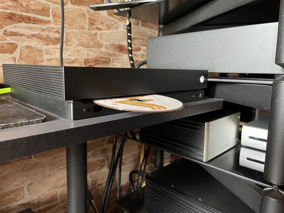

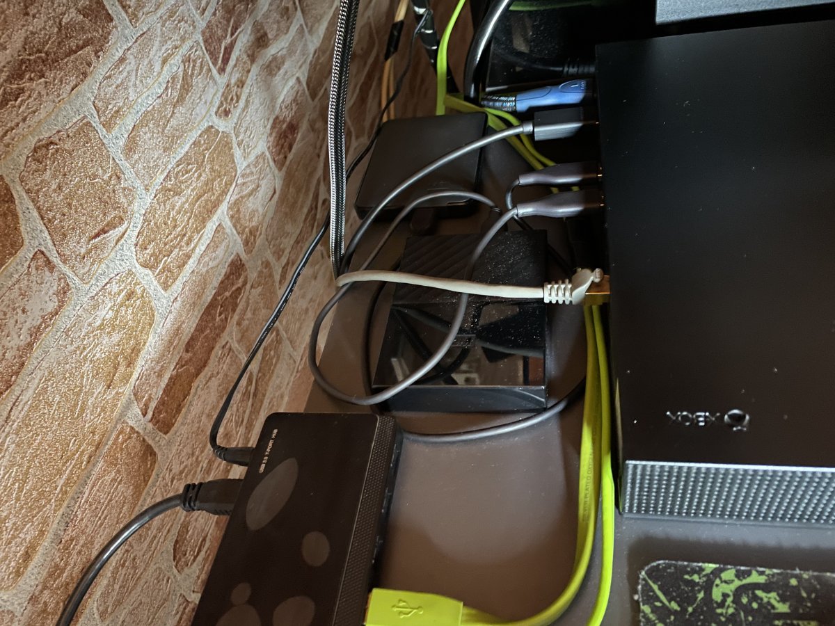

Καλησπέρα.Μια ερώτηση θελω να κάνω.Το xbox one s δεν είναι καλή επιλογή για αυτά που θέλει ο φίλος;Είδα και ένα άλλο αντίστοιχο νήμα που ρωτούσε ένας άλλος φίλος για 4k bluray και δεν είδα κάποιον να το προτείνει.Εχει τόσο υποδεέστερη εικόνα από τους players;Ως bluray player είτε 1080 p είτε 4κ δεν αξίζει;Εγώ πάντως τριάμισι χρόνια είμαι πάρα πολύ ικανοποιημένος.

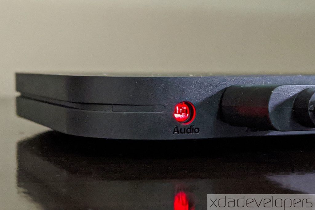

SPDIF μπορεί να βγάλει ακόμα και ένα mibox (το S σίγουρα) με έναν toslink to 3,5mm adapter. Με ένα 50ρικο τα κάνει όλα λοιπόν αυτά που αναφέρει το πρώτο ποστ (εκτός του upscaling που κάνει μόνο το νέο shield) αφού ούτε dolby vision ούτε atmos ούτε τίποτα που έχει παραπάνω το nvidia shield δεν χρειάζεται. Όσο για το άλλο player που λέτε, γιατί να χάσει κάποιος που έχει έτσι κι αλλιώς μικρές απαιτήσεις, το 4k στο netflix κτλ και να δώσει και παραπάνω χρήματα; Όσο για ErtFlix το έχω κανονικά και στο shield στο σαλόνι και στο mi box στην κρεβατοκάμαρα.
Από θέμα εικόνας είναι σαφώς καλύτερο το Xbox, δεν θυμάμαι αν έχει spdif έξοδο. Επίσης ούτε αυτό υποστηρίζει hd audio
