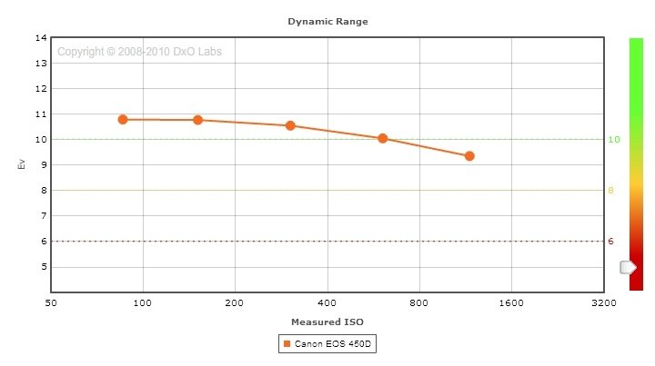

Κάτι διαβάζεις λάθος μάλλον. Το DXO (που νομίζω είναι από τα πιο αξιόπιστα site σε ότι αφορά τις μετρήσεις χαρακτηριστικών των φωτογραφικών μηχανών) μετράει την 450D στα 10,8EV
http://www.dxomark.com/index.php/eng/Camera-Sensor/All-tested-sensors/Canon/EOS-450D
attachment.php
attachment.php
Aυτο που αναφέρει ο Γιώργος είναι οι δυνατότητες των αισθητήρων-συστήματος φωτομέτρησης. Καμμιά σχέση με τον αισθητήρα που καταγράφει την εικόνα.

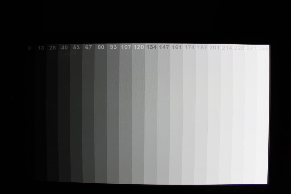

Re: LCD vs. Plasma TVs

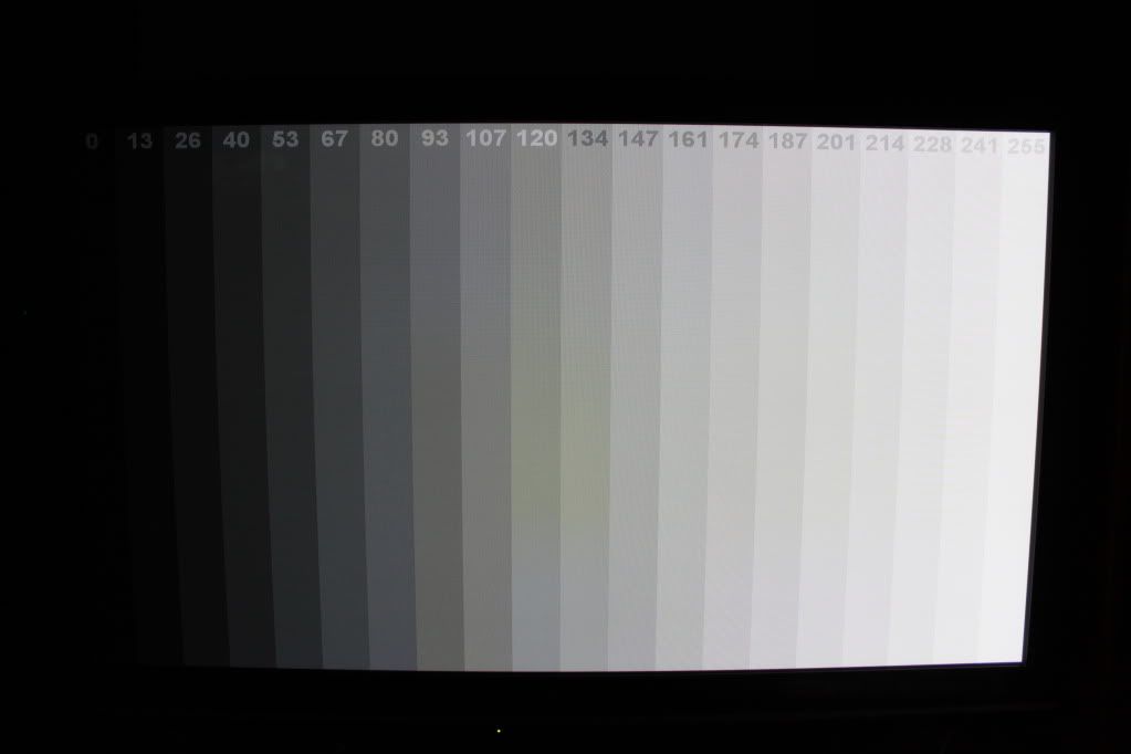

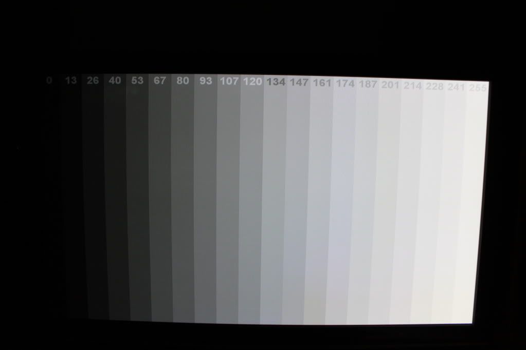

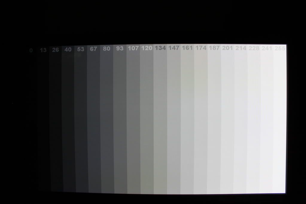

Φωτογραφίες από grayscale:
Χωράει όλο, και έχει και λίγο περιθώριο.
Το μαύρο ήταν στα 0.0756 cd/m2, και το λευκό στα 84.44 cd/m2.
Λόγος αντίθεσης 1120:1.
Άρα μια U20, χωράει να φωτογραφηθεί ανετότατα.
(Και φαντάζομαι, σωστά μέτρησαν και στο site που έβαλε ο sotos65, κάπου εκεί θα είναι τα όρια. Και πάλι αρκεί για τις περισσότερες τηλεοράσεις...)
Αυτό που δεν μπόρεσα να κάνω είναι να κάνω την D 500 να μου δείξει το ιστόγραμμα ενώ έχω εστιάσει, πριν τραβήξω. Γίνεται;
Γενικά, το ιστόγραμμα πως εμφανίζεται;

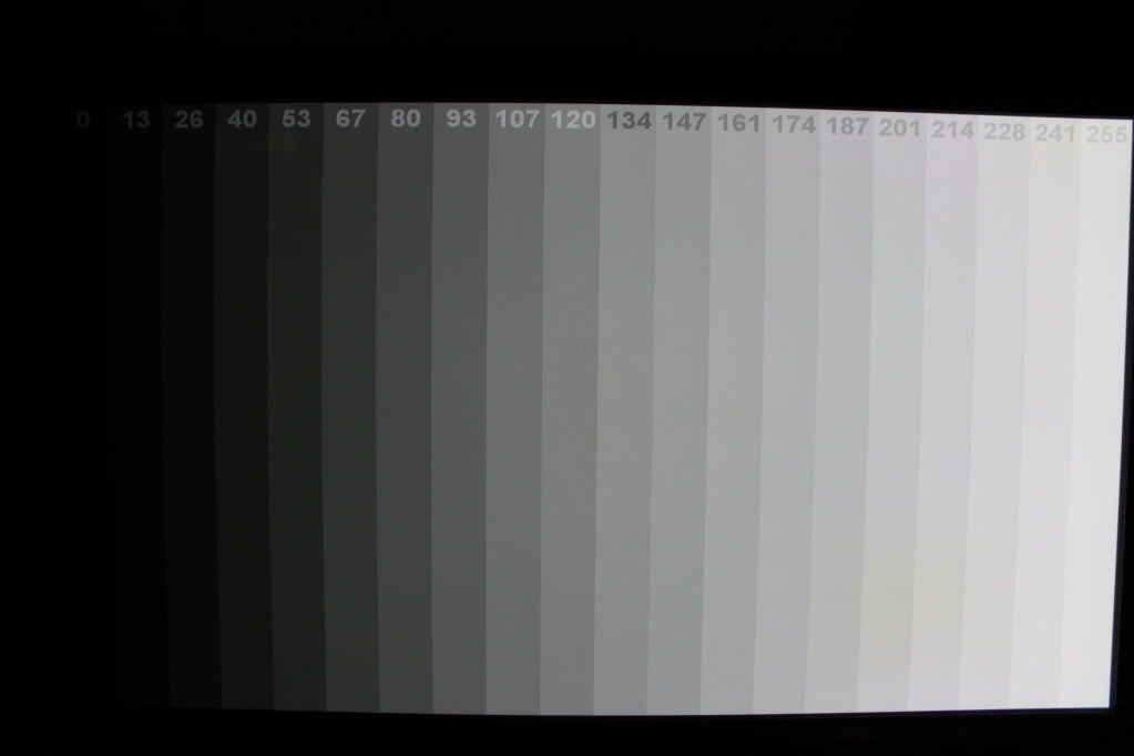

Δεν σε πιστεύω, στις φωτογραφίες φαίνεται κατράμι... :aetsch:

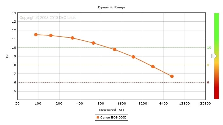

Ωραίες φωτό, αν και από 12-0 και 242-255 δεν μας δείχνουν τί γίνεται. Υπάρχει ένα ωραίο patternάκι (το 2ο) στα basic settings του AVS Rec709, το οποίο συμπεριλαμβάνει μόνο τα άκρα, σε βαθμίδες του ενός... :D
