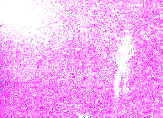

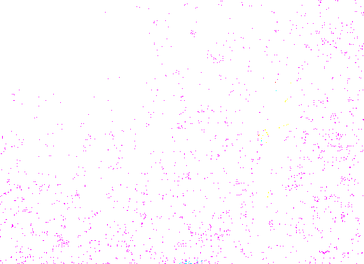

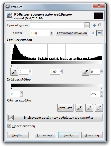

Γελά ο Yperion καν τι μη γελοίον εί...
Εδώ οι στάθμες της φωτογραφίας σε γραμμική και λογαριθμική κλίμακα:
Από τις στάθμες είναι σαφές ότι το μαύρο που καταγράφηκε στην φωτογραφία ήταν φωτεινότερο από το ελάχιστο που μπορούσε να καταγράψει η μηχανή με τις συγκεκριμένες ρυθμίσεις.
Εδώ τα πίξελ με τιμή 0:
Πολλά, ε;
Εδώ όλα τα πίξελ με τιμή από 0 έως 6:
Η φωτογραφία φωνάζει: ΔΕΝ ΥΠΑΡΧΕΙ ΠΑΤΩΜΑ. ΥΠΑΡΧΕΙ CLOUDING.
Δεν υπήρχε πάτωμα και δεν βγήκε λόγω συνθηκών φωτογράφισης. Με τις ρυθμίσεις που φωτογραφήθηκε η τηλεόραση, δεν υπήρχε πάτωμα στην οθόνη.
Η φωτογραφία φωνάζει, ακούει κανείς; Η στου κουφού την πόρτα πάρε την πόρτα και φύγε; :flipout:
