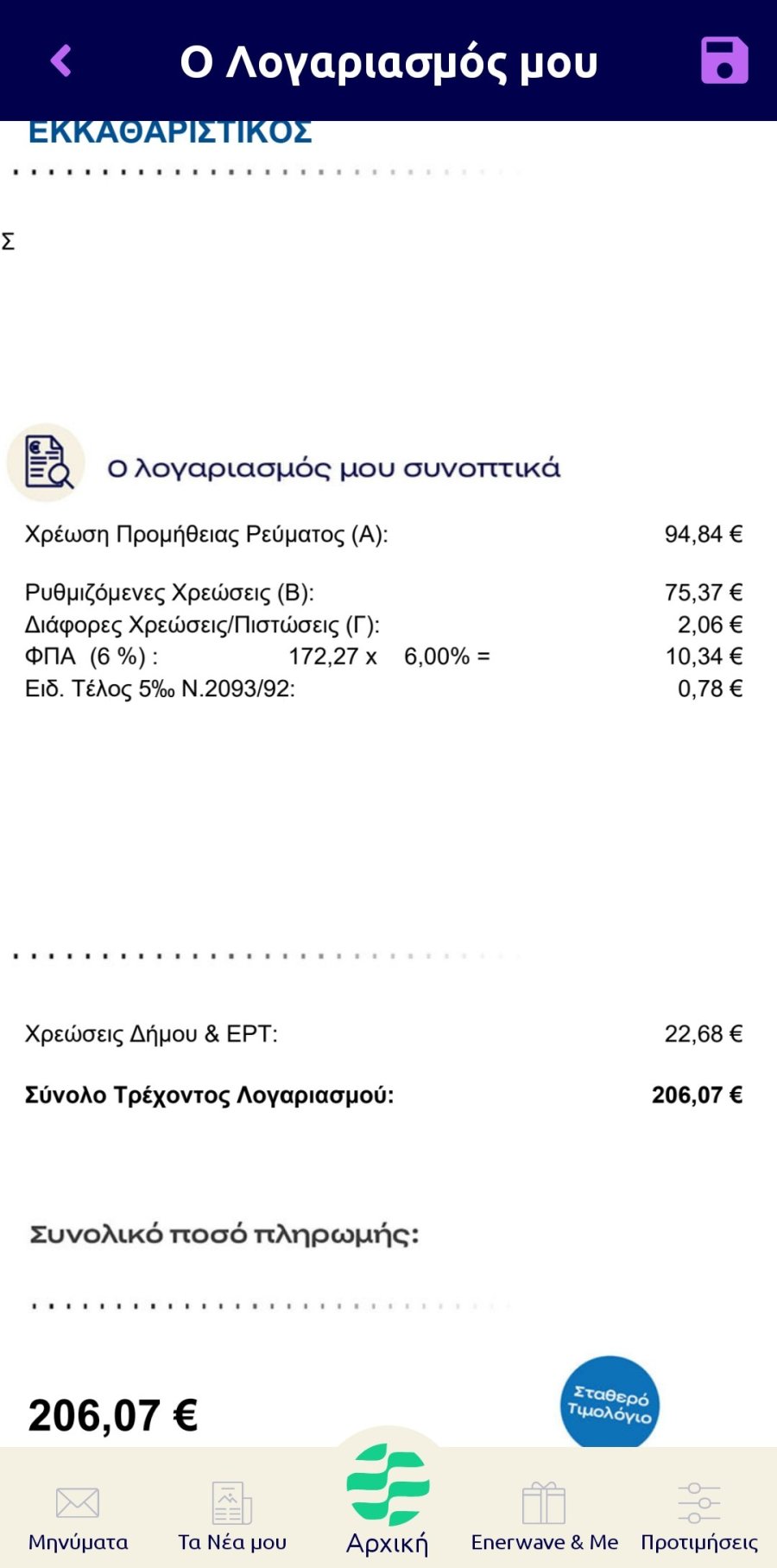

Ορίστε. 94 ευρώ ρεύμα (με το πάγιο), 88,5 κερατιάτικα χωρίς Δ.Τ./ΕΡΤ. Συνέχεια με τέτοια αναλογία έρχεται σε οποιαδήποτε εταιρεία κι αν είμαι.

Βαλε αναλυτικα το λογαριασμο οπως εβαλα πιο πισω που να φαινονται ολα ωστε να δουμε αναλυτικα ποσο σε βγαινει στο τελος η kw και αν σε συμφερει καποιο αλλο προγραμμα.

Μόνη λύση να καταναλώνεις λιγότερο ρεύμα όπως είναι τα δεδομένα σήμερα. Το έψαξα πολύ αυτές τις ημέρες προσφορά σοβαρή δεν υπάρχει δυστυχώς σε κανένα πρόγραμμα και σε καμία εταιρεία.

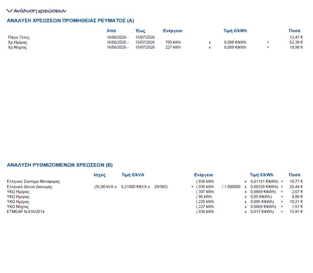

Δε καταλαβαίνω πως με τιμή 0,088 και διζωνικό σου βγήκε 0,20 η KWh για 930 KWh. Μπορείς να στείλεις σε pm αν θες την ανάλυση από το λογαριασμό να την δω; Ή απλώς γράψε πόσες KWh ήταν μέρας και πόσες νύχτας. Δεν έχει σημασία η τιμή KWh στο διζωνικό αλλά να μοιραστούν όσο γίνεται οι ΥΚΩ και στις 2 "ταρίφες"

0.169 ευρω / kwh βγαινει.
Το παγιο δεν μπαινει μεσα στον υπολογισμο. επισης, ξεχασες να μας πεις οτι εχεις 35kva το οποιο εχει ακριβοτερες χρεωσεις δικτυου.
Τελος, αν μετεφερες περισσοτερες καταναλωσεις στις ωρες μειωμενης χρεωσης, θα ειχες πολυ χαμηλοτερες ΥΚΩ.
Αλλα ξερω τι θα πεις, "σιγα μην αλλαξω τη ζωη μου για το ρευμα", οποτε η απαντηση ειναι, "ε τοτε πλερωνε!" :)
