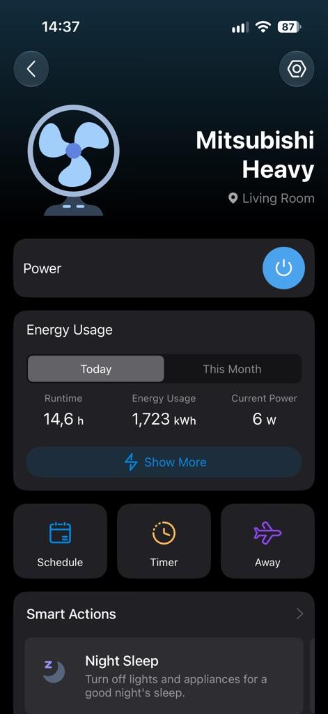

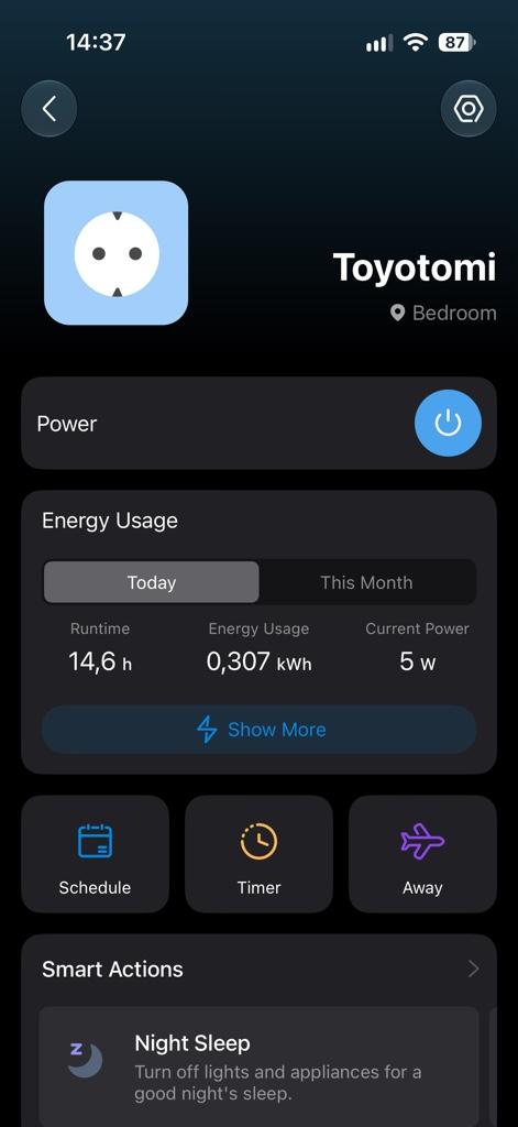

εχω γεμισει το σπιτι με τετοια (zigbee & wifi) πολυμπριζα και μη

Εχμμμ...έχεις δει την ακρίβεια του μετρητή πίνακα που έχεις πόση είναι; στις 100 kWh χάνεις 10 kWh, είναι πολύ μεγάλο νούμερο.

το εχω αποδεχθει και προσθετω τη διαφορα στο τελος
απλα να εχω μια σχετικη ιδεα τι προκειται να πληρωνω καθε μηνα
