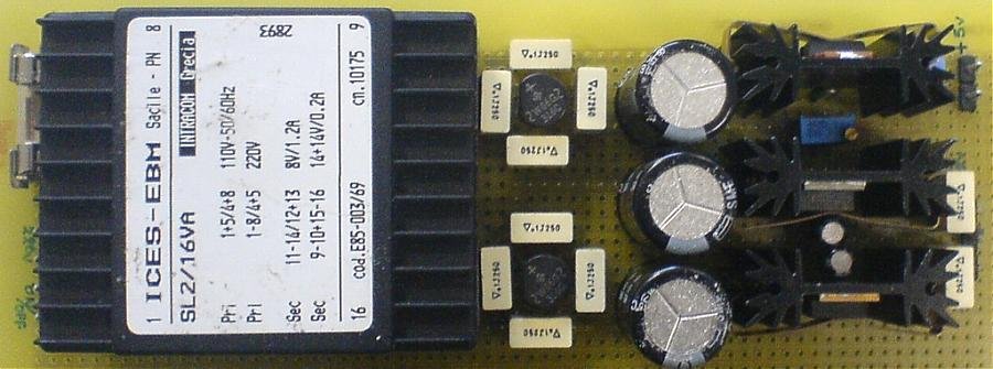

Άντε και φτιάξαμε το τροφοδοτικό για το bluesky.
Ποτέ μα ποτέ μην χρησιμοποιείτε τα 7812 και 7912
Αν δεν τα έχετε δοκιμάσει πρώτα και να δείτε ότι βγάζουν σωστά της
Τάσεις +12v και -12v volt . Στην δικιά μου περίπτωση τα +12 ήταν σωστά αλλά
Τα -12v ήταν -11,86v .βαρέθηκα όμως να τα αλλάξω με τα LM317 και LM337
Για αυτό έβαλα σε σειρά μια αντίσταση 25Ωμ μεταξύ στο ground του 7912
Και του 0. μετά όλα πήγαιναν ΟΚ. Μέτραγα +12 και -12 volt
Για τα +5 χρησιμοποίησα το LM317Τ το οποίο μπορεί να δώσει 1,5 Α
και ρύθμισα με το trimmer (10 στροφών ) την τάση εξόδου στα +5v
τώρα το αν χωράει αυτή η κατασκευή στο bluesky δεν το γνωρίζω

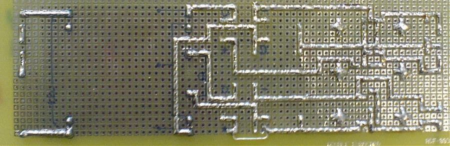

και αυτό γιατί δεν το έχω άνοιξη ακόμα . Oι διαστάσεις της κλακέτας
είναι 17,5cm X 6cm X 4cm .
Σειρά έχουν τώρα οι ψήκτρες για το ZORAN και όταν βρω και το AD8620 τότε
θα το ανοίξω να τα βάλω όλα μαζί.
Kokar, μια χαρά το έφτιαξες το τροφοδοτικό.
Τα πυκνωτάκια στις γέφυρες ανόρθωσης τα έβαλες για να γλιτώσεις τις Ultra fast διοδους ? Είναι κεραμικά ή κάτι άλλο σε MKT ?
Αυτες οι πίστες με τα καλάι δεν μου πολυαρέσουν . Θα προτιμούσα από κάτω να είχαν και έναν μονόκλωνο αγωγό χαλκού. Εκτος αν έχουν και δεν φαίνεται στη photo.
Η σειρά 7812 , 7912 έχει, αν θυμάμαι καλά, χειρότερα specs σε ότι αφορά τουλάχιστον τα επίπεδα του θορύβου σε σχέση με τα LM317, LM337.
Για δες το και πες μας.

Στο δικό μου τροφοδοτικό των +5 V μέτρησα κατανάλωση γύρω στα 900 mA.
Να σου πω έβαλα τις γέφυρες γιατί δεν βλέπω τον λόγω να βάλω Ultra Fast διόδους.Οι πυκνωτές είναι ΜΚΤ , οι ηλεκτρολυτικοί είναι 2200μF αλλά στην τελική κατασκευή θα μπούνε παράλληλα κάτι γουρουνάκια που μου έχουν περισσέψει από Μια κατασκευή ενός τελικού και όσο για τις πιστές έχουν χαλκό εσωτερικά και η κόλληση είναι από πάνω . Οσο για τα +/-12v έβαλα από βιασύνη τα 7812 & 7912 ( δεν είχα εύκαιρα LM317 – LM337 )
Και όπως είπα και στην αρχή όταν βρω και τα AD8620 θα τα βάλω όλα μαζί μέσα…....

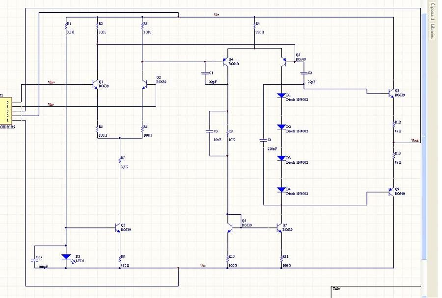

Καλησπέρα σε όλο το χωριό !
Εδώ είναι το κύκλωμα του θαυματουργού αυτού τελεστικού τον οποίο δεν
συγρύνω και κανένα τελεστικό σε τσιπάκι!
Στο δικό μου το Sony του έχει απογειώσει όλη του την εικόνα και όχι μόνο!
ΠΡΟΣΟΧΗ ! Τα BC 639 και τα BC 640 τα βλέπετε στο σχέδιο μόνο και μόνο
γιατί αυτά είχε στις βιβλιοθήκες του το Altium disigner με το ίδιο footprint
με αυτά που πρέπει να βάλετε αν τελικά αποφασίσετε να φτιάξετε!!!!!!!!!!
Το κύκλωμα που βλέπετε είναι ένας μονός τελεστικός συνεπώς πρέπει να
γείνει εις διπλούν για να το τοποθετήσετε στο blusky ή οπουδήπωτε αλλού!
Τώρα όπου βλέπετε BC 639 θα βάλετε 2SC 2240 Και όπου
βλέπετε BC 640 θα βάλετε 2SA 970 και πάλι εδώ προσοχή τα τρανζιστοράκια
πρέπει να είναι της TOSHIBA αυστηρά !
ΝΑ ΜΗΝ ΕΙΝΑΙ CSA 970 ή CSC 2240 αυτά είναι ινδικής προέλευσης και δέν
είναι κάν για ήχο είναι general purpose tranzistors τα δοκίμασα και έχουν φύσημα ΑΠΛΑ ΔΕΝ ΚΑΝΟΥΝ!
Όσοι χρησημοποιείτε altium disigner ή κάποιο άλλο πρόγραμμα που να
μπορεί να ανοίξει αρχεία του altioum disigner στείλτε μου mail εδώ και
θα σας στείλω όλο το project έτοιμο σχέδιο πλακέτες όλα!
[email protected]
Τώρα το σχέδιο !
http://www.avclub.gr/forum/attachment.php?attachmentid=7631&stc=1&d=1170777839
Καλό σας απόγευμα!
