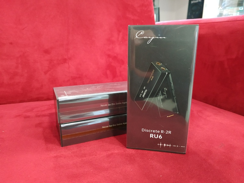

Ωραία αίσθηση να βρίσκεις εκπλήξεις καθώς πας στη δουλειά... :cool:
Ελπίζω να προλάβω να τσιμπήσω κανένα για ακρόαση. :D
Θέλει τουλάχιστον 150 ώρες στρώσιμο σύμφωνα με την υπόδειξη της εταιρείας.
