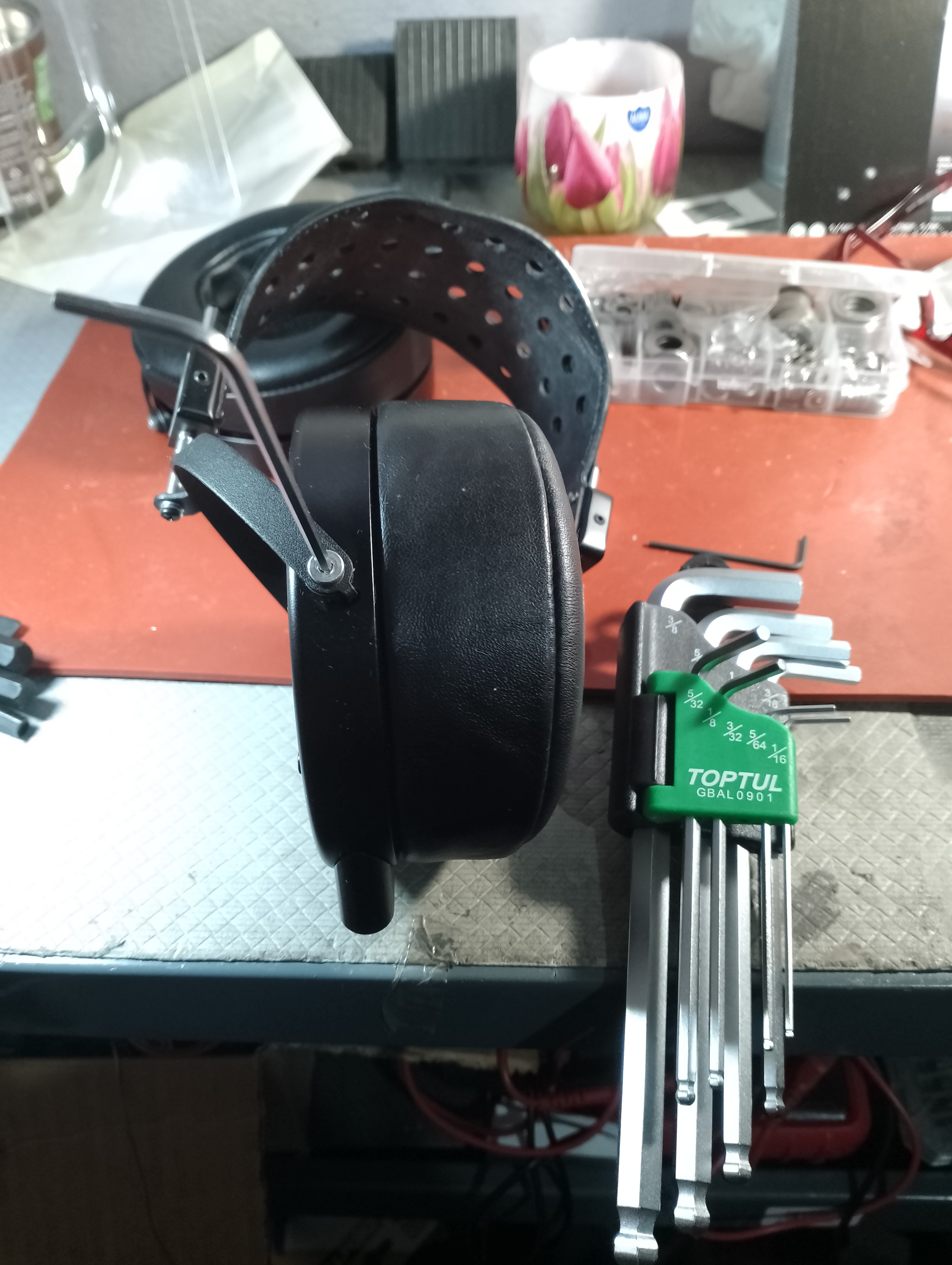

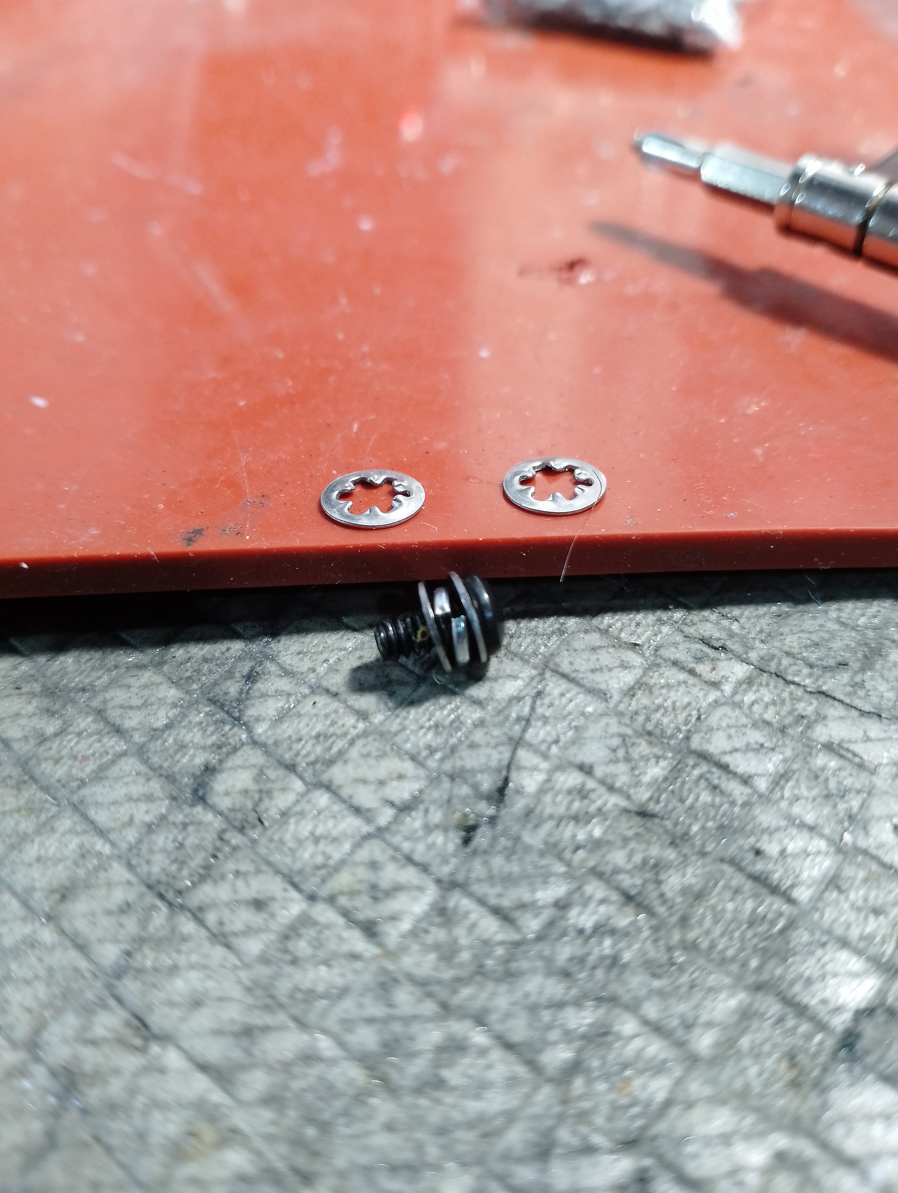

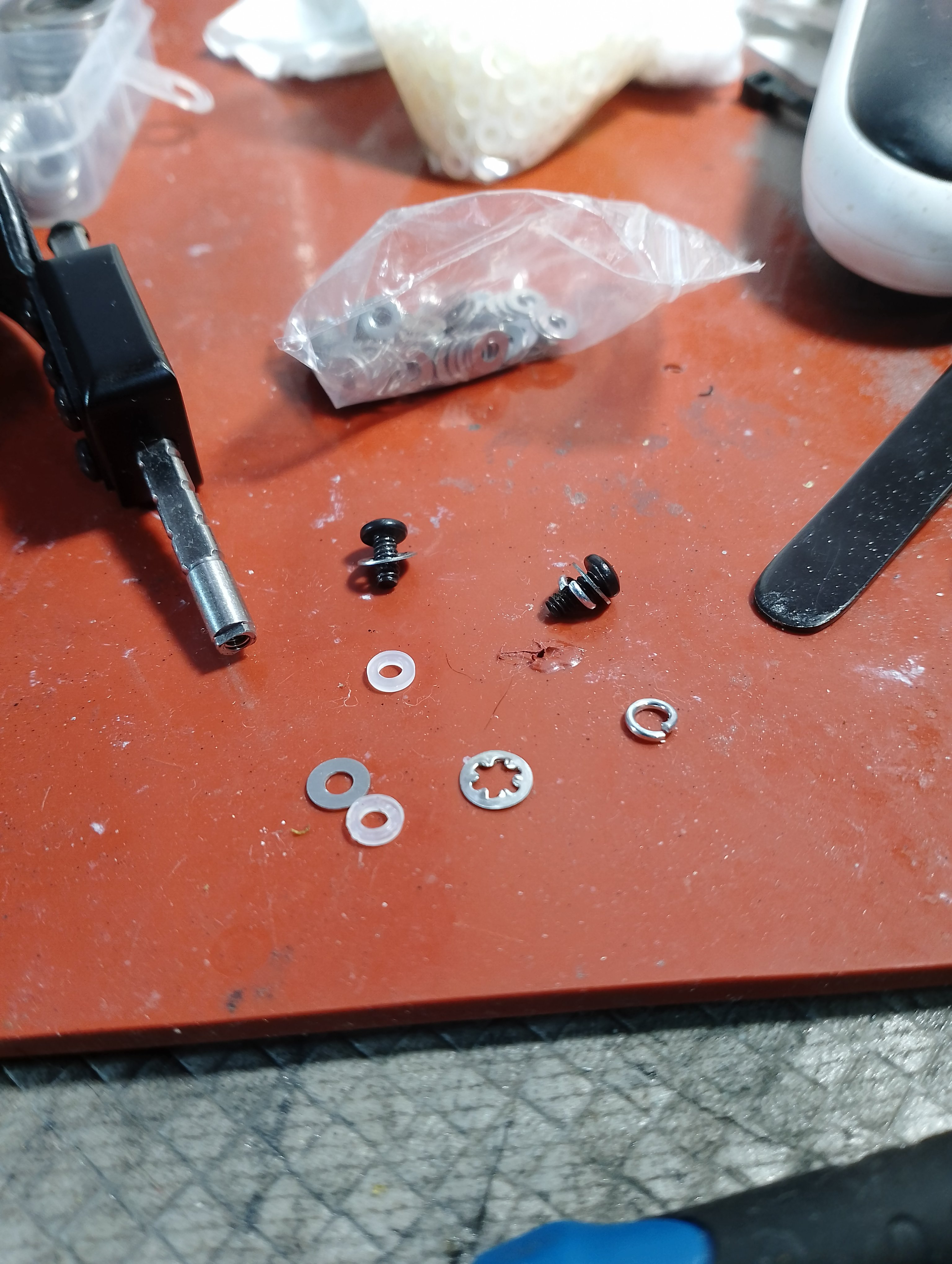

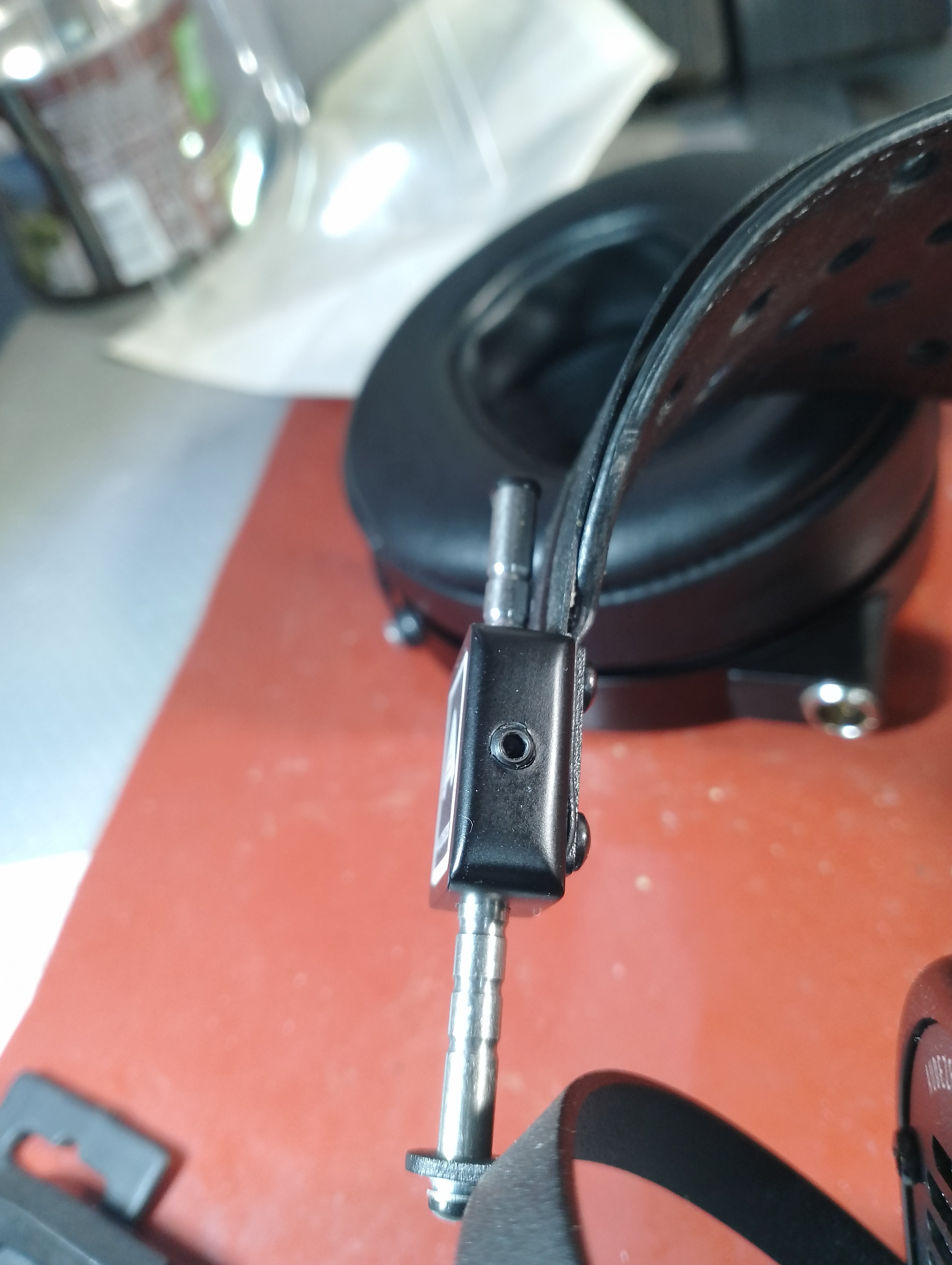

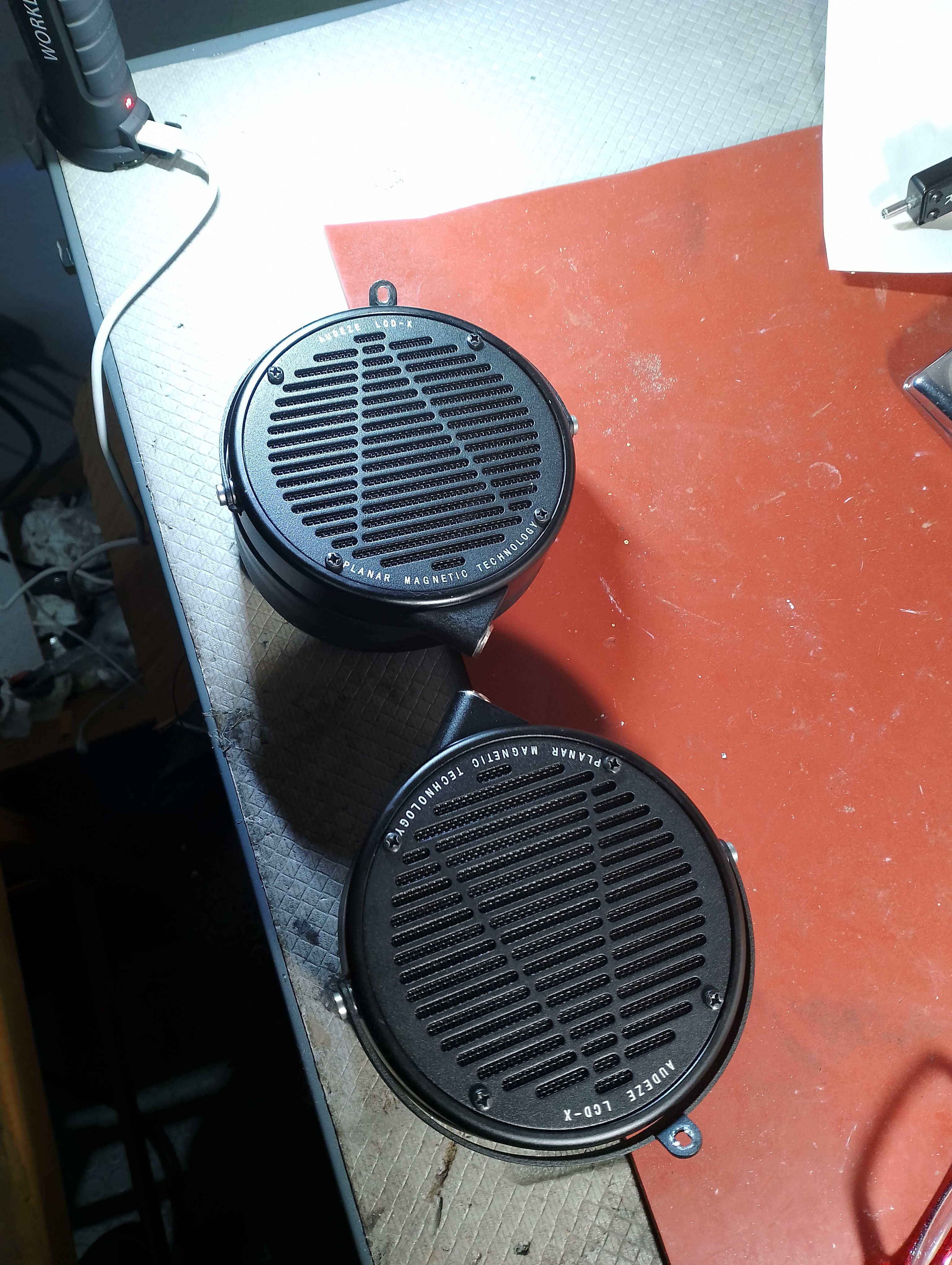

Στο ένα ακουστικό οι 3 από τις 4 βίδες (αυτές οι χρυσές) είχαν λασκάρει πολύ.
Στο άλλο οι 2 από τις 4.
Άρα οι ισχυρές χαμηλές συχνότητες σε υψηλές εντάσεις "επιβάλλουν" σέρβις που και που...

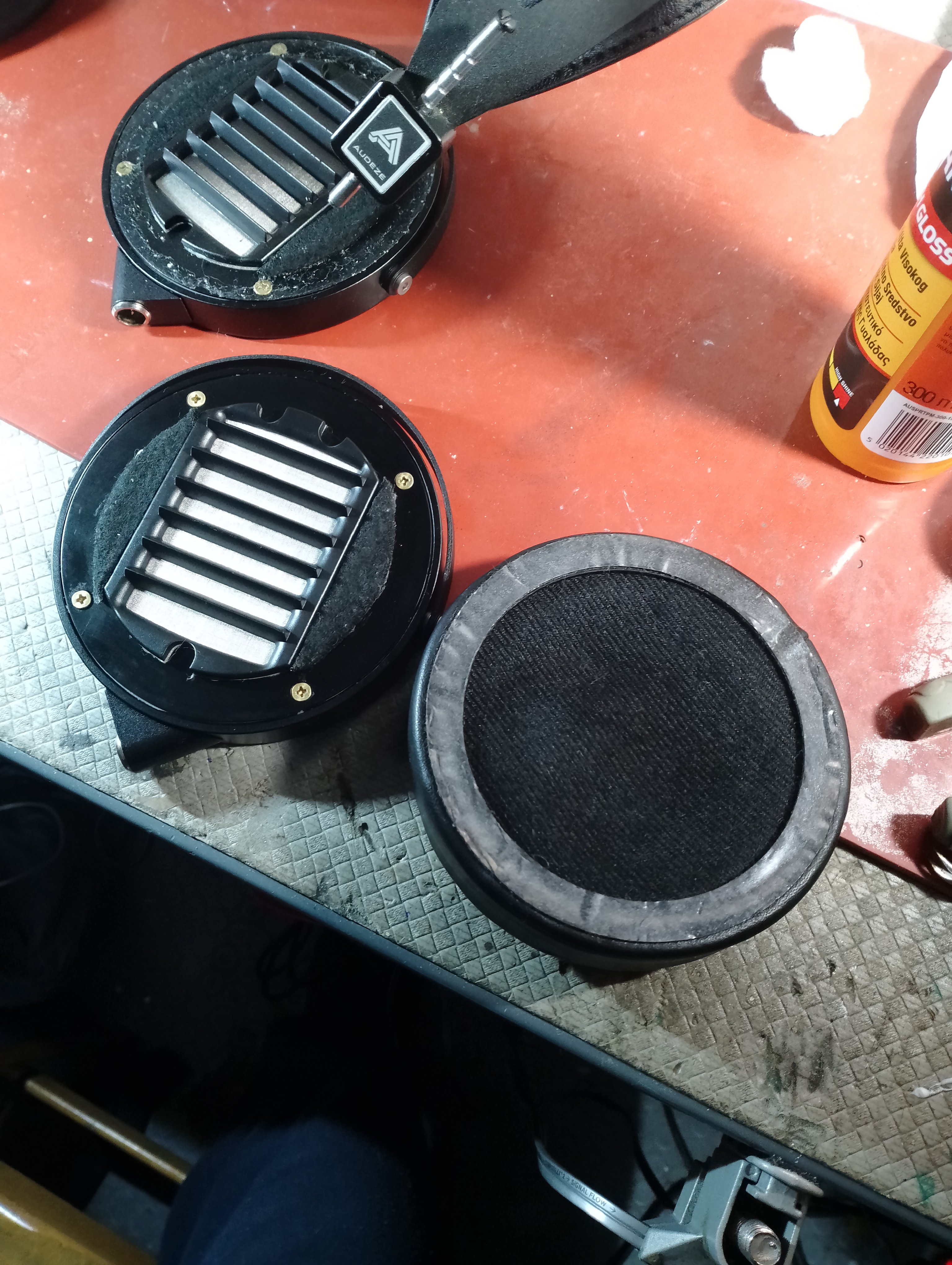

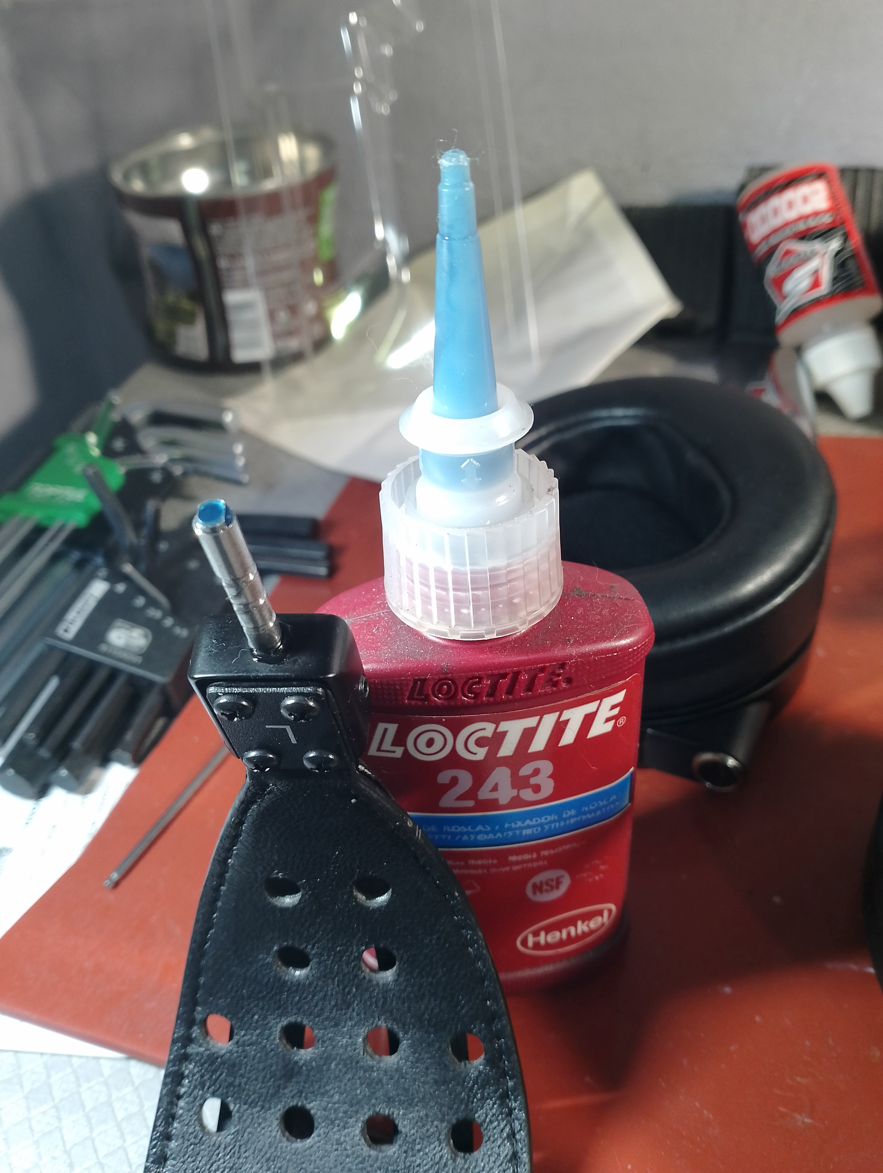

Τώρα απλά περιμένω να "τραβήξει" καλά η κόλλα και αύριο θα δεθεί και θα δοκιμαστεί..
Ο Γιώργος Κοψ (όπως πάντα) έλυσε απορία μου ως προς την σωστή τοποθέτηση των μαξιλαριών και τον ευχαριστώ πολύ !
